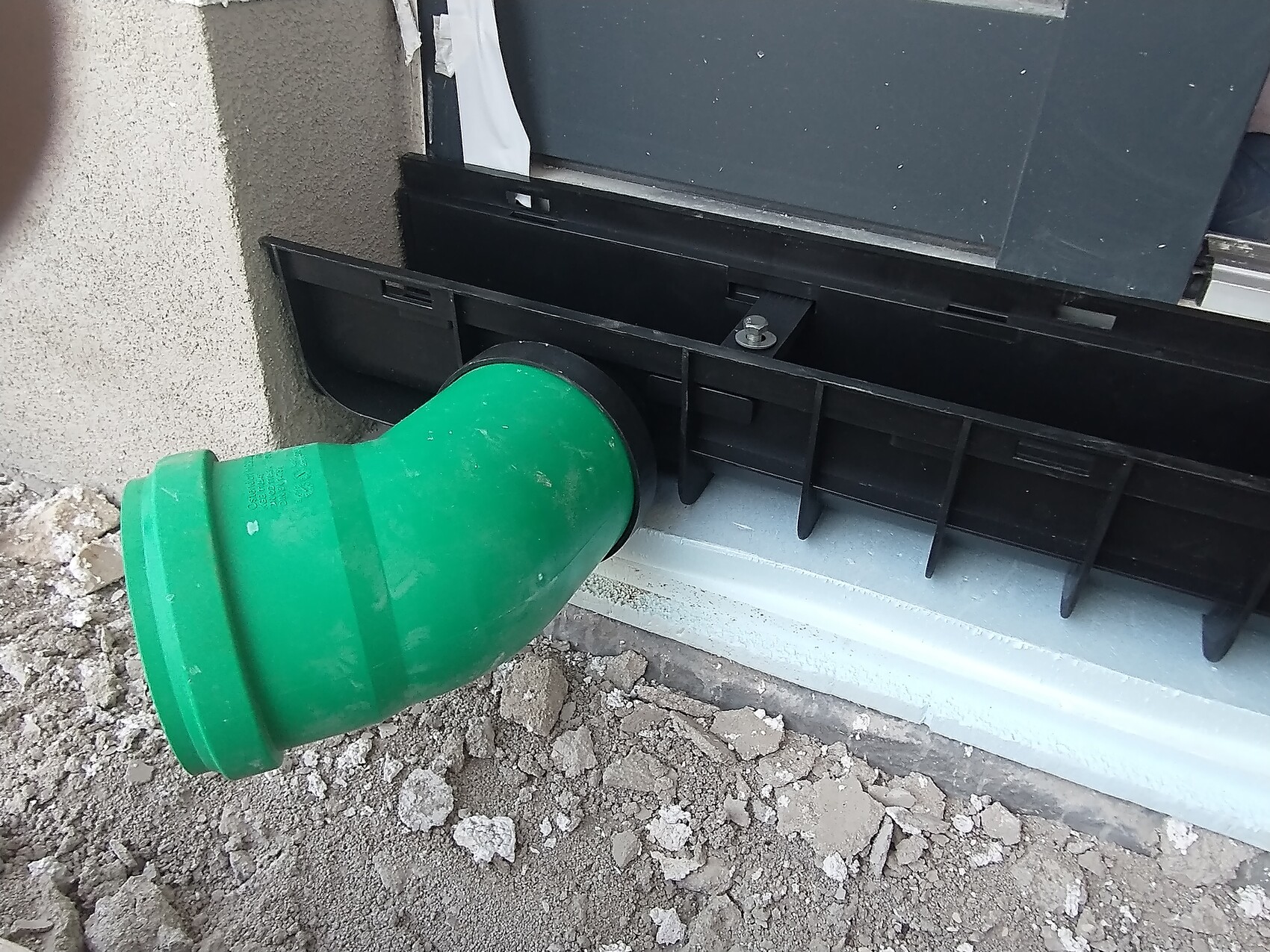

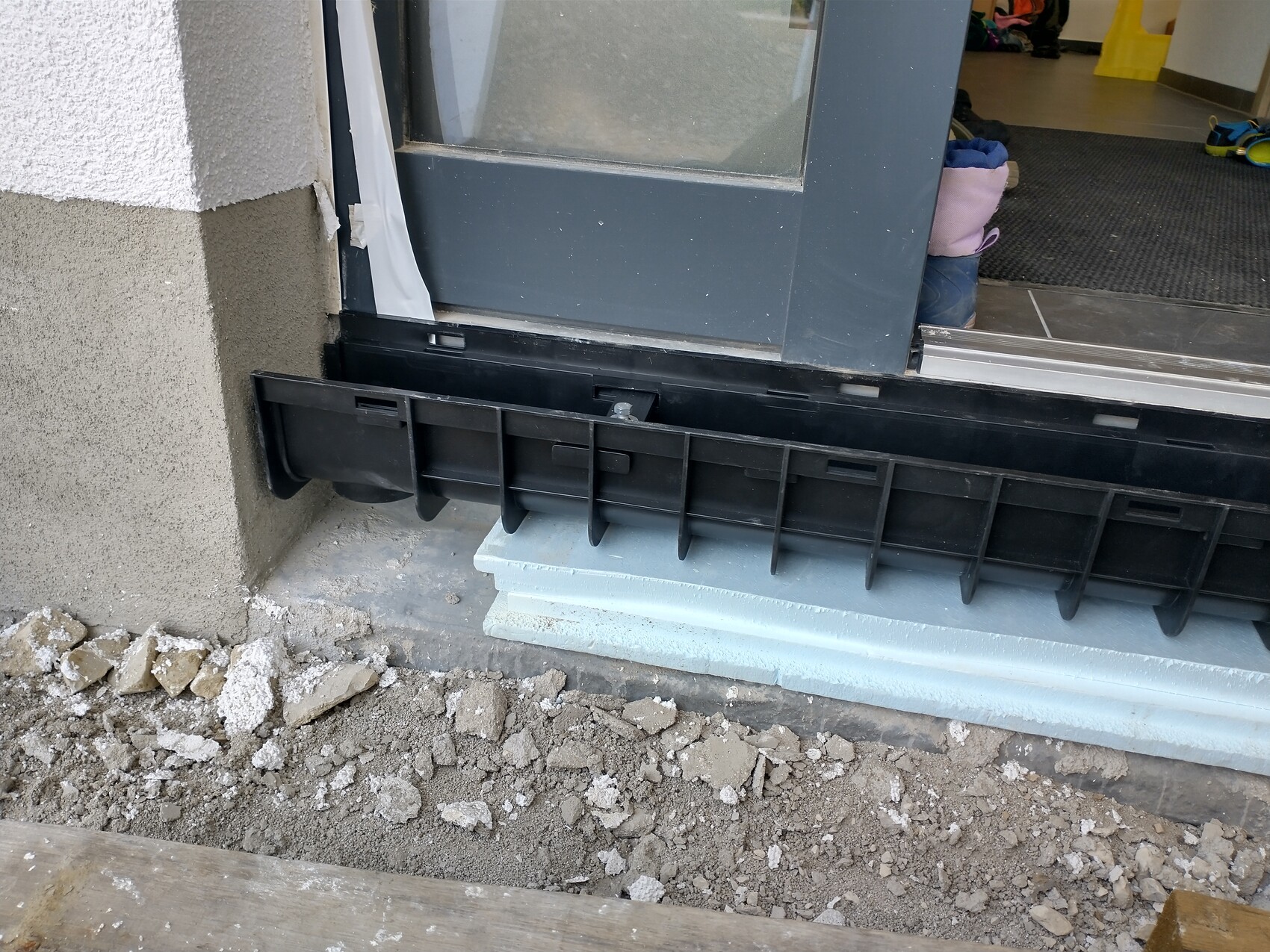

WilderSueden26.06.23 22:20Ich hole das ganze Ding mal hoch. Diese Woche kommt das Gerüst weg und ich bin dabei, die Rinne vor der Tür zu planen. Die Rinne ist als reine Notfallrinne gedacht, falls mal ein extremer Starkregen kommt. Der Nachbar hatte noch zwei Wiltec Rinnen übrig. Jetzt bräuchte ich ein bisschen Schwarmintelligenz, wie ich das am geschicktesten anschließe.
Variante 1: Ablauf nach unten (Loch wäre links von den Platten)
Hier ist das Problem, dass ich drunter nur ca 5,5cm Platz habe. Ein KG-Rohr passt also nicht drunter. Dazu hat das ein spezielles Format mit etwa 7,5cm Außendurchmesser. Kennt irgendjemand ein 90 Grad Stück oder einen passenden Einlauf?
Variante 2: seitlich
Rohr würde ich noch nach unten drehen und natürlich mit einem 87 Grad Bogen machen. Hier ist halt das Problem, das Rohr vernünftig zu verstecken. Deswegen wäre die andere Variante bevorzugt, wenn sich da aber nichts passendes findet, würde ich diese Variante nehmen. Der Auslauf hier hat etwa 6cm Außendurchmesser, kennt jemand etwas kleineres, das hier vernünftig passen würde und später auf KG adaptiert werden kann?
Ich würde Variante 1 wählen aber die Rinne direkt vor die Flucht der Hauswand setzen, dann hast du das Problem mit dem Platz unter der Rinne nicht und kannst problemlos ein KG-Rohr anschließen. Zwischen Rinne und Tür werden dann die Pflastersteine zugeschnitten.
Ich persönlich finde allerdings eine Rinne vor der Haustür (sieht für mich zumindest nach der Hauseingangstür aus) nicht wirklich schick und würde dir zu einem Schuhabstreifer mit Bodenwanne raten. Gibts von ACO. Hat unten auch eine Anschlussmöglichkeit ans Abwasser. Nur mal als Idee.

WilderSueden27.06.23 19:16Die Idee, die Rinne nach vorne zu setzen, hatten wir auch schon. Meine Freundin ist davon mäßig begeistert. Idee mit dem Schubabstreifer müsste ich entsprechend abklären. Rinne wäre aber natürlich schon da 😉
Mir kam in der Zwischenzeit noch eine andere Idee. Da liegt ein Gummiring bei, mit dem die seitliche Öffnung auf DN75 passen sollte. Das könnte ich leichter verstecken als ein 110er KG-Rohr.

xMisterDx28.06.23 15:05Ich würd ne flachere Rinne kaufen, wo man unten noch nen vernünftigen Bogen drankriegt. Und nicht irgendwas hinfummeln, nur weil der Nachbar noch Reste liegen hatte.

WilderSueden28.06.23 15:46Problem ist halt, dass ich nur 15-16cm habe. Flachrinnen sind mit 5,5cm angegeben, bleiben also noch 10cm für einen eventuellen Adapter und 90 Grad Bogen. Das ist sehr wenig. Für den DN75 Bogen habe ich eine Aufbauhähe von 130mm gefunden.
Kleineren Durchmesser will ich aber nicht nehmen, wenn die Rinne die Entwässerung braucht, kommt es knüppeldick
