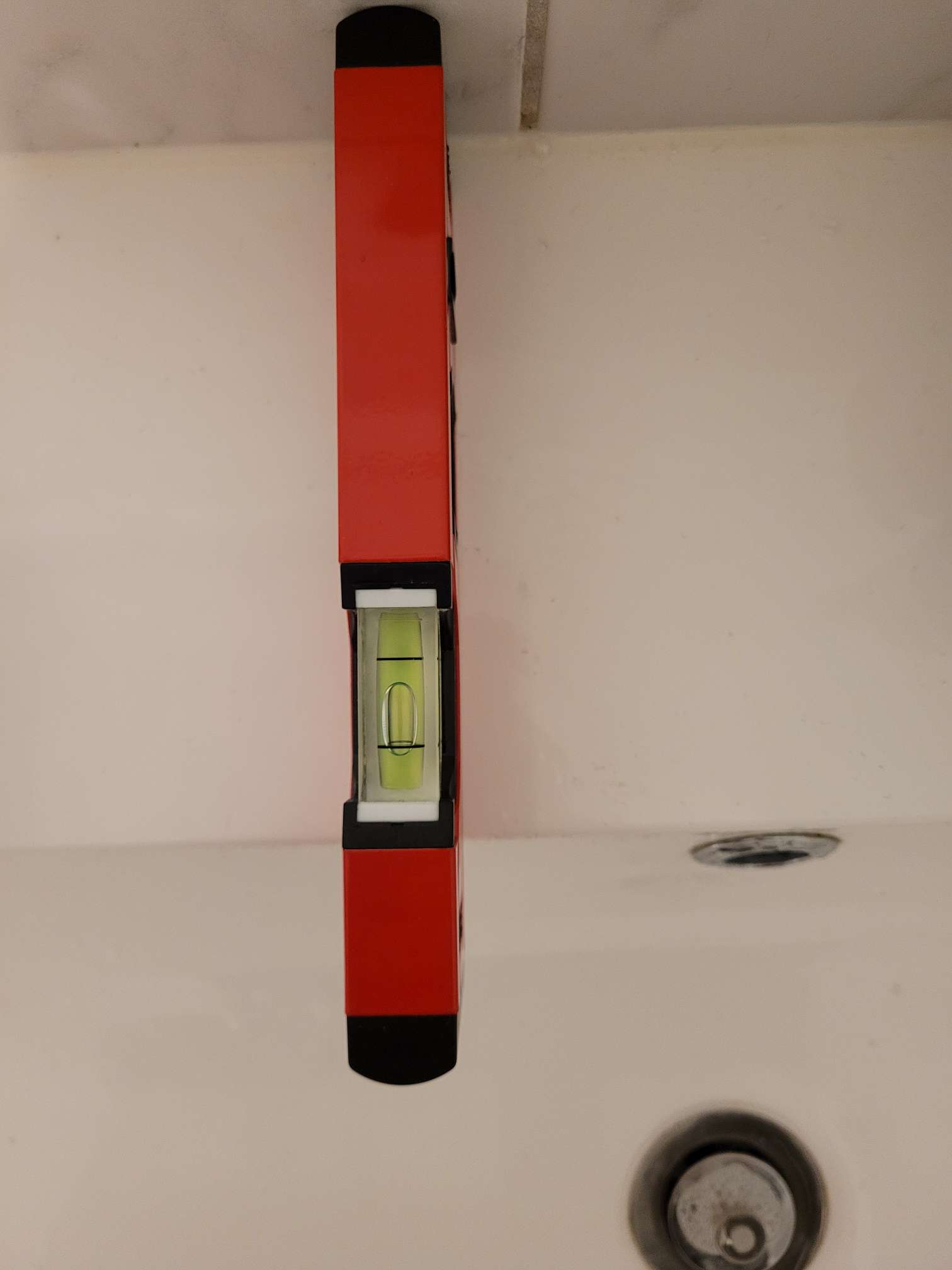

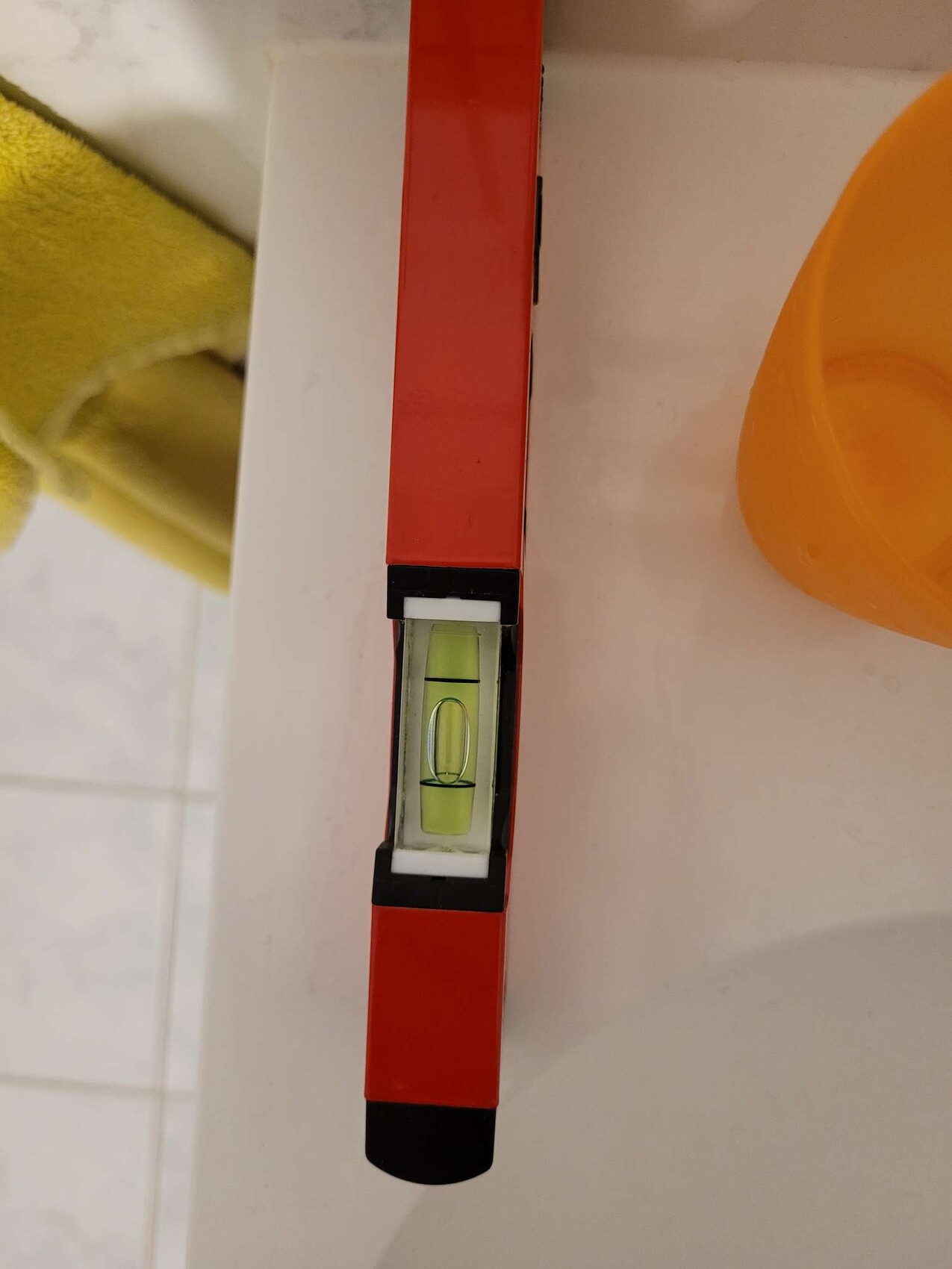

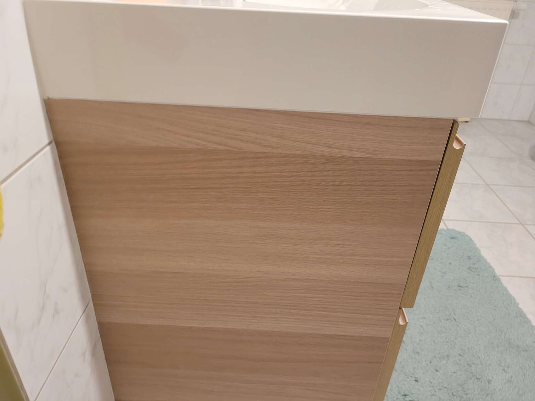

ich habe ein Problem mit meiner IKEA Kombination aus Godmorgon Unterschrank und Braviken Waschtisch. Bei mir läuft immer das Wasser Richtung Wand, bzw. es steht im hinteren Bereich, wo der Waschtisch an den Fliesen abschliesst. Nach einigen Monaten habe ich dort nun bereits Schimmel. Ausserdem läuft das Wasser seitlich am Waschtisch herunter. Das Ding ist eine komplette Fehlkonstruktion und ich überlege es rauszureissen. Allerdings hat es mich einiges gekostet und optisch finde ich den Waschtisch grundsätzlich ok. Hat jemand von Euch eine Idee wie ich dem Problem Herr werden kann? Ich habe ein paar Fotos angehängt. der Waschtisch ist grundsätzlich im Wasser, scheint aber links leicht nach hinten geneigt zu sein. Was aber eigentlich keinen Sinn macht, da er ja auf dem Unterschrank aufliegt und dieser bündig an der Wand hängt. Kann nur sein, dass die Wand nicht ganz im Lot ist? Nach vorn neigen ist vermutlich nicht möglich und hinten etwas anzubringen vermutlich auch sinnfrei. Kennt jemand dieses Problem und kann sich jemand vorstellen, was man hier machen kann?
Du hast eine Wasserwaage. Dann sollte dort kein "?" stehen am Ende des Satzes.
Ikea sind keine Uhrmacher. Ein paar mm in der Wand, ein paar mm schiefe Schrauben, ein paar mm Toleranz des Herstellers und man erhält dein Schadensbild.
(Ich bin erstaunt, dass bei der hohen Herstellertoleranz im Keramikbereich überhaupt noch Wasser im Waschbecken abfließt, erinnere mich dunkel an ein paar % )
Abmontieren, neu justieren. Und im Zweifel einen neuen Unterschrank.
