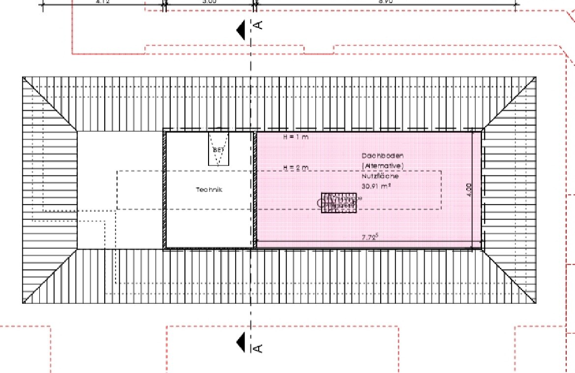

Moin und guten Morgen
Ein Mehrfamilienhaus soll erstellt werden. Grundstück ist gekauft (601m²). Das vorh. Gebäude mit Nebenanlagen ist im Abbruch.
Da ich die Planung zu diesem Projekt jetzt abschließen möchte würde ich mich auf letzte Anregungen freuen bzgl der Raumaufteilungen der Wohneinheit. Die bebaubare Nutzung des Grundstücks ist meiner Meinung nach voll ausgenutzt. Wenn nicht? was könnte man noch?

kbt09 schrieb:
Woraus schließt du das? Ich habe mich beim Berechnen auf § 19 Baunutzungsverordnung bezogen.
§19 Baunutzungsverordnung, aber da der Aufstellungsbeschluss des B-Plans vor 1990 liegt beziehe ich mich auf die Baunutzungsverordnung 1977 bzw. 1968

Wo ist die Heizung?
DG/Spitzboden! im Technikraum
Dachgeschossplan: links Technik, rechts Dachboden (Nutzfläche 39,9 m²), pink markiert

Sehe ich anders, denn in §14 wird zu den in §2-13 genannten Punkten "Anlagen" gesagt. Nebenanlagen werden dann in § 14 eingeführt und nur die dort genannten werden meiner Meinung nach in §19 ausgeschlossen.
Aber, das ist eher ein Fall für @Escroda ... bzw. ein Fall für euren Firmenanwalt.
