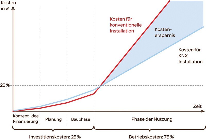

Hier sind Grafiken zweier bekannter deutscher Hersteller, welche beides im Programm seit Jahrzehnten haben sowohl KNX wie auch konventionell...die brauchen nichts zu beschönigen...egal was die verkaufen beides bringt Geld in die Kasse.
knxeibvergleich-proprietaeren-systemenweitere-offene-standards-z-wave-etc-220320-1.jpg
Daran kann man erkennen, das die konventionelle Verkabelung/Elektrik ziemlich schnell an Grenzen stößt bzw. den Kostenrahmen sprengt sobald man Äpfel mit Äpfeln vergleicht...
Jegliche Vorgehensweise erfordert eine gründliche Planung und Installation.
Diese beiden Faktoren verursachen vor der Inbetriebnahme jeglichen Systems etwa die gleichen Kosten.
Will man jedoch bei konventioneller Vorgehensweise etwas ändern oder Komfortfunktionen hinzufügen steigen die Kosten in ungeahnte Höhen, da hierzu zwangsläufig Wände geöffnet werden müssen.
Bei KNX reicht es oft ein Gerät gegen ein anderes mit Wunschfunktionsumfang auszutauschen und dieses zu parametrieren.
Alleine schon ein simpler "Alles aus Schalter" ist konventionell nach der Fertigstellung ein Verkabelungstechnisches Desaster.
Im KNX benötigt man dafür nur einen freien Taster und 5 min. am Laptop.
