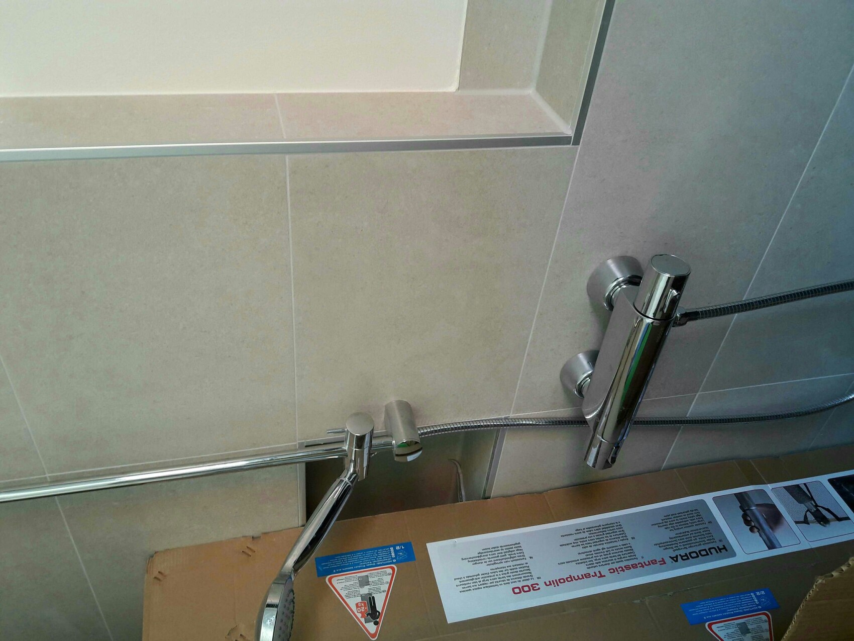

reicht eine Wandstärke von 17,5 cm Porenbeton (tragende Wand) für ein Ablagefach in der Dusche mit der Tiefe von 10 cm aus ?
Danke.
Alex85
13.05.17 10:10
Nein, ohne Nachweis der Statik wird dir das niemand herstellen.
toxicmolotof
13.05.17 10:29
Vorwand herstellen. Dann kannst du auch ein Ablagefach machen.
Nicht das Beste Foto, erfüllt aber seinen Zweck.
Chrom-Duschearmatur mit Handbrause an beigefarbenen Fliesen im Bad.
sven.conzi13.05.17 10:33
Bei uns wird das Ablagefach in die Vorbauwand (Trockenbau) integriert. Hinter die Vorwand kommt dann auch die Zuleitung für Kopfbrause usw..
