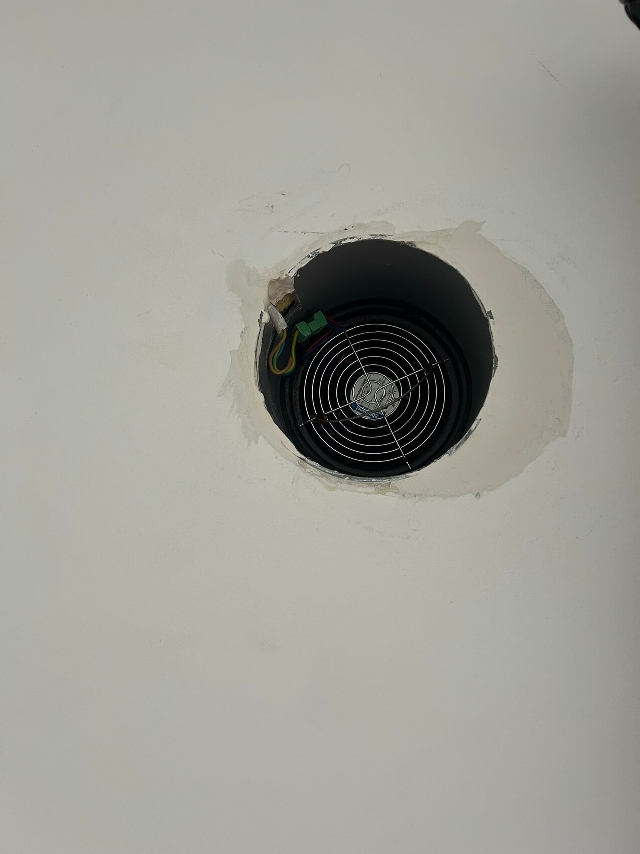

in ein paar Tagen steht ein Blower Door Test an. Wir haben eine dezentrale Lüftung verbaut, daher entsprechend einige Wanddurchführungen.
Diese sollen für den Test verschlossen werden. Habt ihr einen Tipp wie ich dies am Besten machen kann? Abkleben? Irgendwas rein stecken? Was meint ihr?
Hab mal ein Beispielbild angehangen:
Runder Deckenventilator hinter Schutzgitter, sichtbare Drahtkabel in der Öffnung
RFR07.02.25 11:15
Gucken, dass keine scharfen Kanten da sind, stabilen Luftballon im Loch aufblasen und verschließen.
Absolut dicht und rückstandslos entfernbar.
motorradsilke
07.02.25 22:10
Das musst du nicht machen, das macht der Tester. Hat er zumindest bei uns mit den Kaminöffnungen gemacht.
