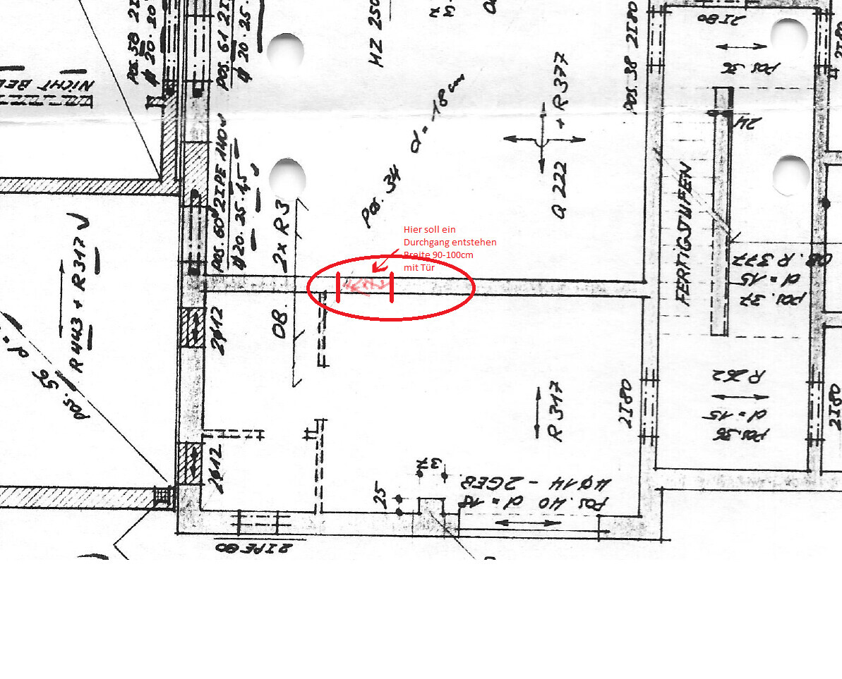

ich würde gerne wissen, ob ich in die Kellerwand (siehe Bild) eine neuen Tür bauen kann. Was muss ich dabei berücksichtigen? Ist die Wand tragend? Im Erdgeschoss befindet sich keine weitere Wand über der besagten.

Ob die Wand tragend ist, das kann ich dir leider nicht beantworten.
Aus welchem Material ist denn die Wand? Wir haben letztes Jahr eine nicht-tragende Holzwand mit Isolierungsschicht durchbrochen und eine Tür eingebaut, das ging ganz gut. Kommt aber eben immer auch auf die Wand an.
11ant25.03.17 21:52
Die Wand dürfte wohl tragend sein, über ihr stoßen zwei Deckenfelder aneinander. Ein Sturz muß so oder so über die Tür, wenn dort eine möglich ist. Bei den anderen Durchgängen sind da schlicht Stahlträger, so wie es aussieht. Welche Bedeutung die Wand brandschutztechnisch hat, sehe ich hier nicht. Vermutlich keine besondere, bei den bestehenden Maueröffnungen ist keine Tür(klassifizierung) zu sehen. Ohne einen Fachmann zu fragen sollte man da nichts machen.
