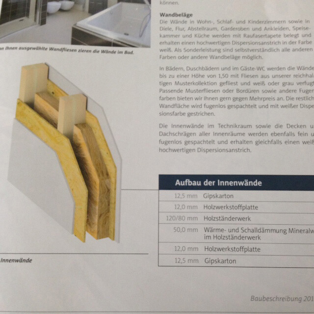

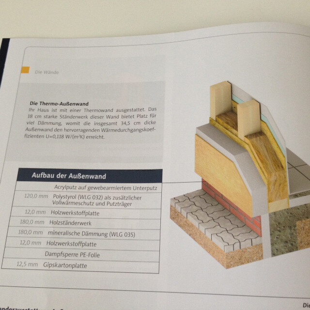

Guten Morgen, allseits!
Wisst ihr vielleicht, ob die Holzständerkonstruktion bzw. Wandaufbau von Danwood zeitgemäß ist wie bei anderen Fertighausanbieter. Mir sagte man, man habe bereits solche Wandaufbau vor 10 Jahren schon mal gebaut. Es gäbe was Besseres. Aber wir verglichen auch mit anderen Fertighausanbieter und sehen keinen Unterschied. Wisst ihr was über den Wandaufbau von Danwood? Eure Erfahrung?
Danke schön für die Antworten schon mal!

Ich weiß nicht, ob ich bei einem Holzrahmenbau noch Kunststoff außen darauf haben wollen würde ...

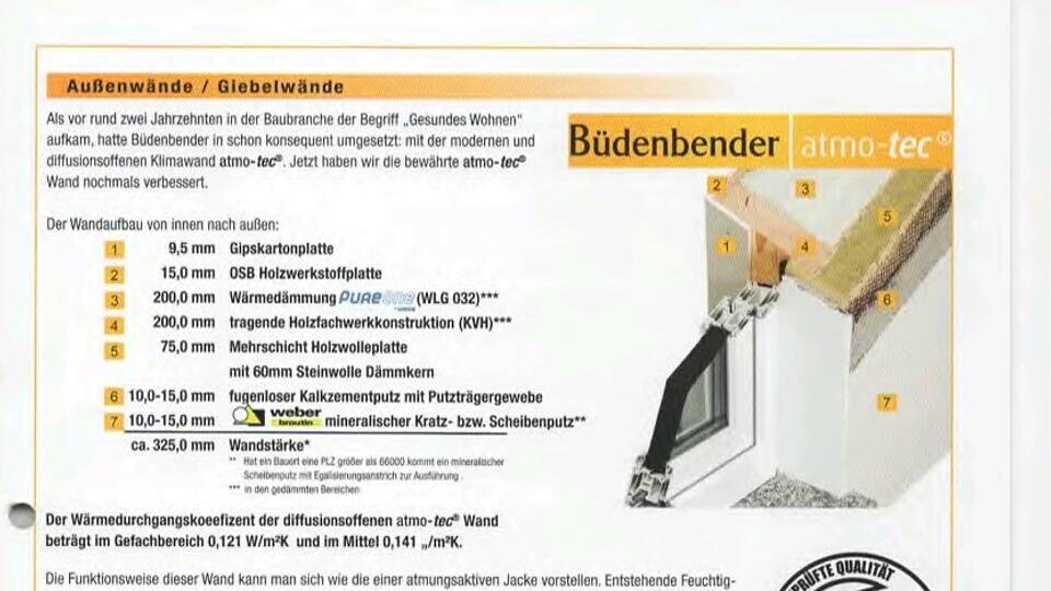

HB-NH2015
Fingerhaus (Stand BuL Juni 2014. Unterschrieben Ende 2015. KfW55)
Mittlerweile (seit März 2016) gibts eine NEUE BuL mit anderem Wandaufbau bei Fingerhaus die auf Kfw40 ausgerichtet ist.
Hier die alte Wand:
Außenwand (290mm)
- Putz
- 80mm Außendämmung (WLG 032)
- Systemträgerplatte f. Außendämmung
- 160mm massive Holzrahmenkonstruktion mit dazwischenliegender 160mm Schall- und Wärmedämmung (WLG 035)
- 13mm Holzwerkstoffplatte
- Dampfdiffusionsbremse
- 12,5mm Gipsbauplatte
- Fugenverspachtelung Q2 inkl. Bewehrungsbinde

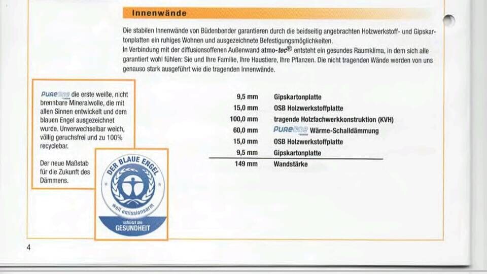

Innenwand (150mm)
- 100mm massive Holzrahmenkonstruktion mit dazwischenliegender 60mm Schall- und Wärmedämmung (WLG 035)
- 13mm Holzwerkstoffplatte beidseitig
- 12,5mm Gipsbauplatte beidseitig
Innenwände mit Wasserleitungen sind etwas dicker (210mm).
