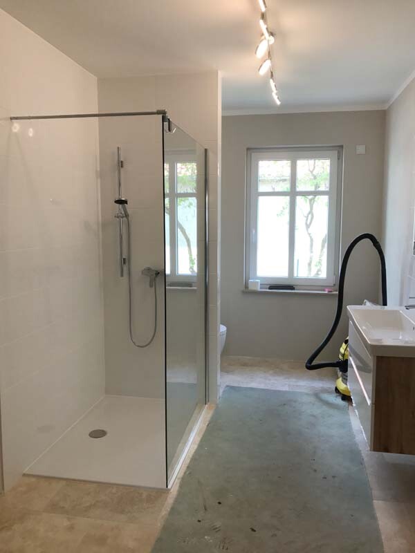

Hallo wir haben eine 90x120 Duschtasse verbaut, welche als Walk-in funktionieren soll. D.h. auf die lange Seite wird eine Glaswand gestellt. Gefliest wurde erst nach dem Einbau. Daher haben wir jetzt nur noch 118 cm Platz für die Duschwand, ansonsten steht sie über. Meine Frage ist, ob das senkrechte Profil eine 2-cm-Toleranz (Verkleinerung) zulässt? Leider steht in den Angeboten nie etwas dazu. Wer hat Erfahrungen damit? LG Steffi.

Hallo Nelly, würde mich freuen, wenn du mal misst, ob man das Glas auf insgesamt 118 cm in das Profil schieben kann.
Das ist, soweit ich das einschätzen kann, auch nicht "schief gegangen", sondern ganz normal. Es wird nun mal erst die Duschtasse gesetzt und dann gefliest. Und so bleiben dann nur noch ca. 118 cm übrig.
Hab heute mal in einem Badstudio danach gefragt... und ja normalerweise gleichen die Profile genau darum etwa 2-3 cm aus. Damit wäre auch mir geholfen.

Warum lässt Du dir nicht die Montagemaße deiner Trennwand geben?
Die Maße eines anderen Produktes werden dir da nicht weiter helfen.

Möchte zum Ausgangsthema noch kurz ein Update geben.. Wir hatten ja eine Glasduschwand mit den Maßen 120x200 cm bestellt. Platz war aber auf der Duschtasse nur für 118 cm. Das Profil, welches die Duschwand an der Wand aufnimmt hatte noch eine gewisse Toleranz, so dass wir die Duschwand passgenau auf die 118 cm der Dusche stellen konnten. Also alles Prima... und sieht schick aus 🙂 LG Steffi
