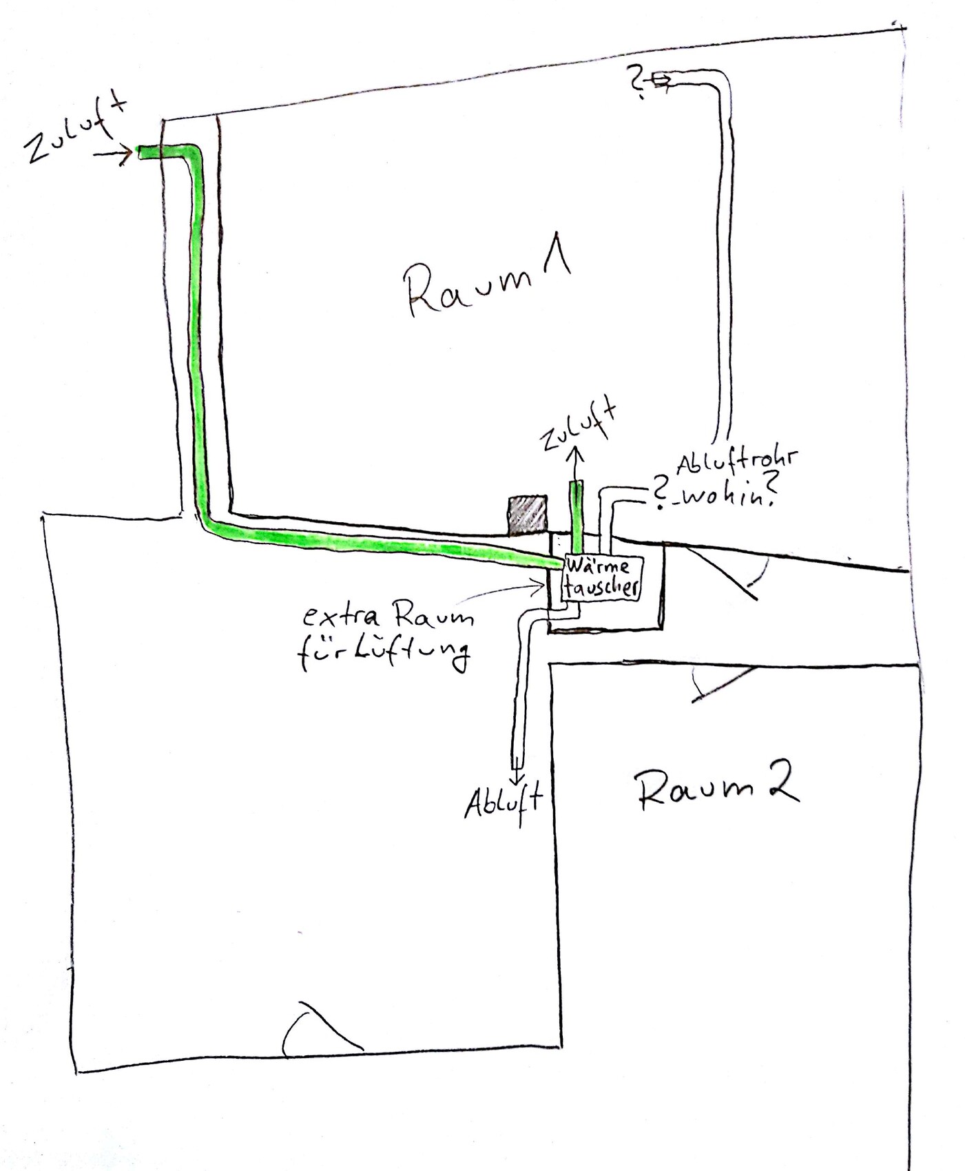

Hallo in die Runde!
ich baue in Kürze mein eigenes Tonstudio, es ist nicht kommerziell, zum Spaß also, daher kann ich mir keine Firmen leisten die für mich planen und bauen... habe aber einen Freund der sich ein bisschen mit Lüftungsbau auskennt und mir beim bau hilft.
Ich überlege einen Kreuzstromwärmetauscher einzubauen, mit schalldämpfern und einem Heizregister, das nach der Wärmerückgewinnung die fehlenden paar grad aufheizt.
Dazu ein paar Fragen:
- Raum 1 und 2 sollen akustisch möglichst unabhängig voneinander sein, dh. es soll möglichst wenig schall übertragen werden. Die Löcher in der Wand für die Lüftung sind bauakustisch von nachteil, lassen sich aber nicht vermeiden. daher überlege ich die Lüftungsanlage in einen extra Raum zu bauen (zB. 1m x 1m). so sind die stellen in der wand, in denen Löcher für die Rohre sind, extra ummauert.
Macht das Sinn?
Müsste ich demnach auch das komplette zuluftrohr (grün, links) umkoffern?
- Wohin müssten sinnvollerweise die Öffnungen des Zu- und Abluftrohrs in Raum1?
- Luftwechselrate: der Raum hat 100 Kubikmeter. Angegeben für Büro ist eine 6fache Luftwechselrate.
Nun werde ich in dem Raum aber fast nur alleine sein, reicht dann nicht weniger?
Außerdem werden 20-30% des Volumens noch mit Absorbern verbaut, das heisst poröses Material, das eingepackt ist, durch das also keine oder kaum Luft zirkuliert. kann ich das dann abziehen vom gesamtvolumen? Würde also zB ein Wärmetauscher-Zentralgerät mit 300kubik/stunde reichen?
- könnt ihr einen bestimmten Wärmetauscher empfehlen? Er muss vor allem leise sein!
- Bei solchen Geräten ist immer ein von-bis-Bereich in kubikmeter/stunde angegeben. Von welchem wert sollte ich ausgehen? auch hier ist wieder ein leiser Betrieb das wichtigste.
vielen Dank schonmal, ihr helft mir sehr!

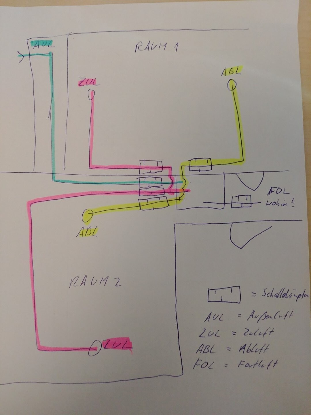

Wenn du wirklich raumunabhängige Belüftung erreichen willst, solltest du die gleiche Luftmenge, welche du dem Raum zuführst, auch wieder Abführen.
Also jeweils Zuluft UND Abluft pro Raum.
Alles natürlich mit eigenem Schalldämpfer, um die Räume gegeneinander und vor allem das Lüftungsgerät zu "entkoppeln"
Auch solltest du die Außenluft und Fortluft mit einem Schalldämpfer versehen, sofern diese durch die 2 Räume verlaufen.
Die Benötigte Luftmenge hängt von mehreren Faktoren ab:
- Raumvolumen
- Nutzungsart
- Anzahl der im Raum befindlichen Personen
So einfach ist das also nicht ;)
Man entschuldige meine Sauklaue :)

wow, vielen dank Matte!
verstehe was du sagst, ich glaube es gibt aber das mißverständnis: was du in deiner skizze als raum 2 bezeichnest ist ein ungenutzter dritter raum, der quasi egal ist, raum 2 ist rechts unten (der bei dem ich nicht die linien nach unten beendet habe). dieser raum2 in meiner skizze braucht nicht so eine lüftung, dh. der braucht nicht berücksichtigt werden.
in das, was du als raum2 bezeichnest, darf der schall also austreten!
es gibt zwischen raum 1 und 2 wie ich sie in meiner zeichnung meinte also eine doppelwand.
ich dachte, ich kann die fortluft in diesen ungenutzten raum (den von dir als raum2 markierten) abführen?

matte
Also benötigst du nur in Raum 1 eine wirkliche Lüftung, oder wie?
dann kannst du meinen "Raum 2" allerdings weg lassen.
Wenn du jedoch nur einen Raum belüftet haben willst, ist für mich die Frage, ob das nicht bisschen überdimensioniert ist mit nem kompletten Lüftungsgerät.
Hat der Raum 1 auch ne Außenwand? Dann wäre es zu Überlegen, ob man nicht einfach ein dezentrales Lüftungsgerät verwendet. Das gibt´s auch mit ner Wärmerückgewinnung.
Größtes Manko ist dabei die Geräuschkullisse, vor allem, weil man sich den Lärm von Außen rein holt.
Mit Ordentlicher Schalldämmung zwischen dem Gerät und dem Raumauslass (Der dient abwechselnd als Zu- und Abluftventil) sollte das aber auch in den Griff zu bekommen sein und wäre vor allem Finanziell viel günstiger als ne Komplette Lüftungsanlage zu bauen.

wenn du alleine in dem großen Raum bist, reicht dir vermutlich sogar 1-1,5 facher Luftwechsel.
Ich würde da von ~200m³/h ausgehen, das sollte reichen.
Wenn da natürlich Bands regelmäßig mit 4-6 Mann längere Sessions halten, wäre ein höherer Luftwechsel sinnvoll.
