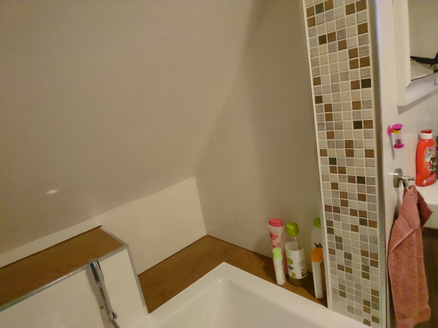

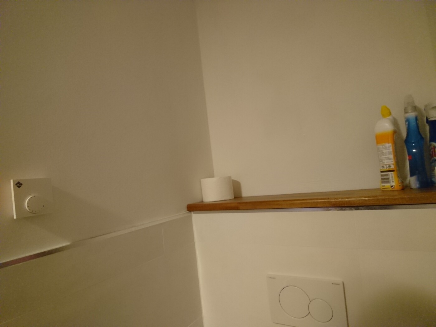

Zweifach mit Parkett-Öl versiegelte Akazie.
Davon kommt über der Badewanne auch noch eine Ablage mit verdeckten Halterungen hin.
Gut, Mosaik ist nicht jedermanns Sache
Badezimmer-Wand mit Holzablage, Toilettenpapierrolle, WC-Dualspülkasten, Reinigungsmittel rechts.
Badezimmer-Ecke: Badewanne unten links, Mosaikfliesenwand rechts, pinkes Handtuch und Pflegeflaschen.
