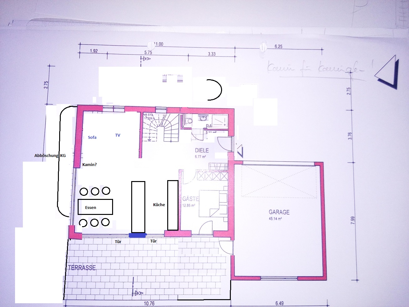

Zu den Grundrissen:
EG vom Architekt: er hat Hauswirtschaftsraum oben, trotz Info Keller; Küche falscher Platz, nach Ausrichtung; Garderobe vergessen.
EG-1-Bauträger: Hat alle vorgaben vergessen, Mini Eingangstür, Mini Flur, Hauswirtschaftsraum, wirkt so einfallslos (das schon der zweite Entwurf!)
EG-2-Bauträger: Garage (meine Meinung) auf falscher Seite, Ausrichtung Sonne nicht gut, wirkt auch so trostlos...
Ich bin der Meinung, Küche sollte auf der Sonnenseite in die Mitte des Hauses und Wohn-/Esszimmer dann so links,... Also als L... Dann würde man die Sonne voll ausnutzen, oder? Mit großer Fensterfront auf der nördlichen Hausecke dann...
Wenn ich dann versuche zu zeichnen, sieht das dank zwei linken Zeichenhände nicht so gut aus...
Leider auch nur trostlos und langweilig :-(
Man sollte sich ja paar Jahre freuen wenn man @Home kommt, oder?
Mir fehlt hier irgendwie ne Zündende Idee,...
Evtl kann uns der ein oder andere mal nen Tipp für ne Auflockerung geben.
Eure Ideen sind sicherlich besser wie meine
Danke

- Garage sollte N/O SeiteDas sollte alles möglich sein. Auch mit einem relativ schlichten Grundriss.
Allerdings sollte man sich von einigen Dingen frei machen. Zb ist ein zweiter Eingang über die Garage immer ein Kosten- bzw Platzfresser, zudem auch die Doppelgarage gehört.

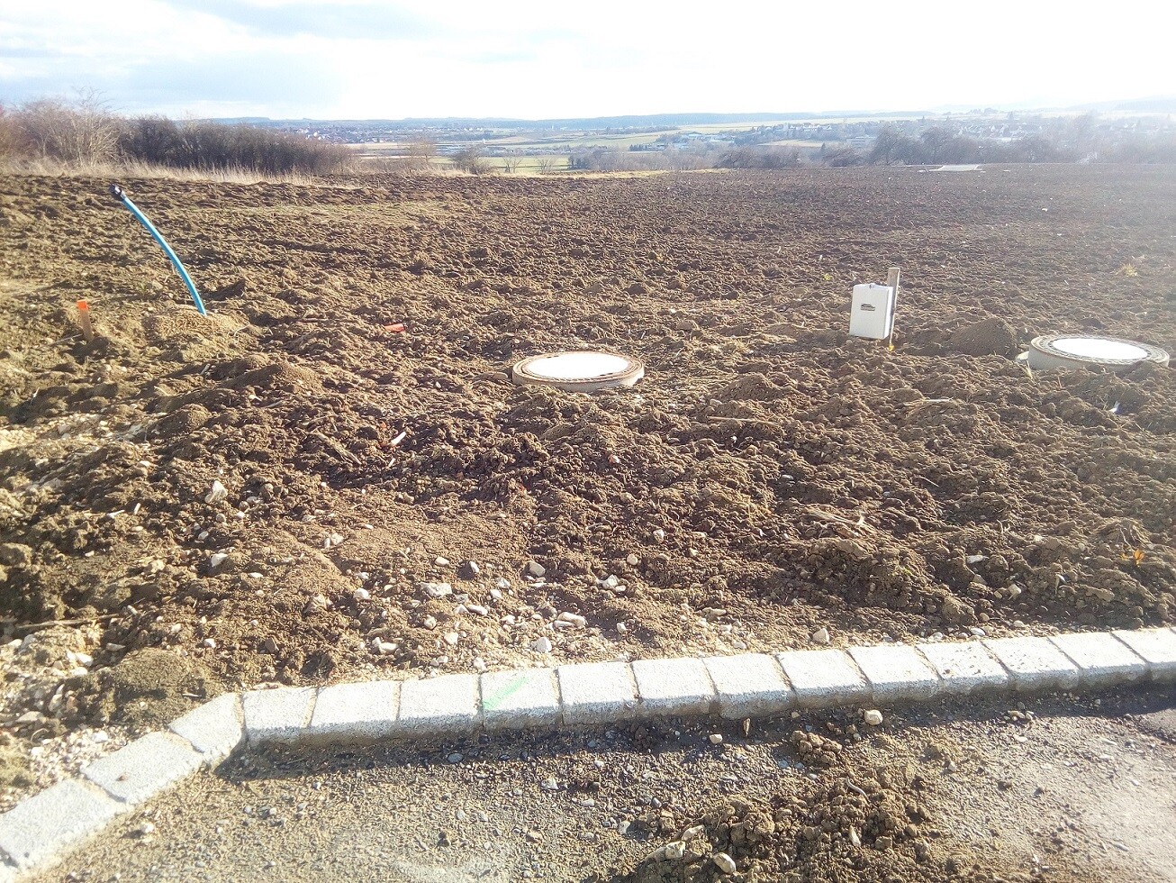

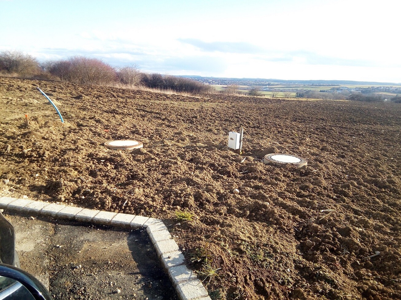

Ich sehe den Hang als Problem für Deine Vorstellungen: Terrasse im Süden mit Hang dort geht nicht. Aufschüttungen sind teuer (ich wiederhole mich und andere)
Allerdings kann ich mir auf dem Grundstück zwei Ebenen vorstellen, eine davon im UG mit Terrasse im SW. Darauf die Schlafebene als Eingangsebene. Sieht dann von der Einfahrt wie ein Bungalow aus.
Statt Doppelgarage eine Garage mit Carport als Verbindung zum Haus oder ein Doppelcarport.
Edit: ich kann mich aber auch hinsichtlich des Hanges irren, dann wird es ein normaler Zweigeschosser mit etwas Auffüllung für die Terrasse

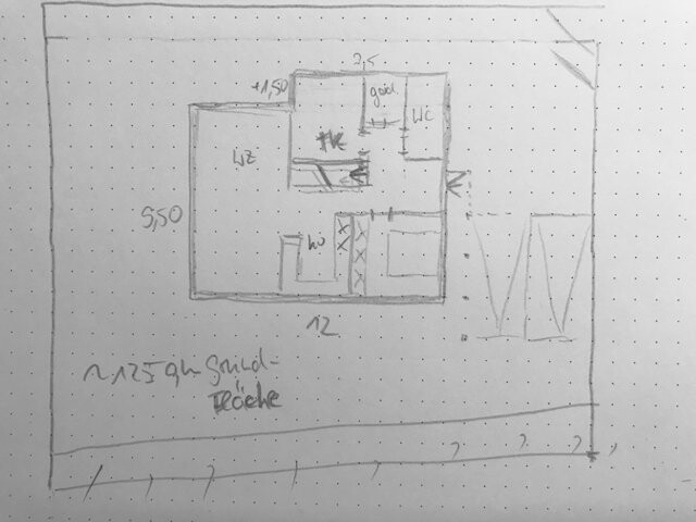

Mal skizziert... ich komme da auch eine Grundfläche von ca. 125qm... oben als Rechteck etwas weniger. So kommen wir auf eine Wohnfläche von 200 qm. Ohne Keller, dafür TK im EG, Hauswirtschaftsraum bim OG. 2000€ x 200qm
400000€ oder 360000-420000
plus Baunebenkosten
plus Außenanlage
plus Garage/Carport
plus Maler und Böden
Die Skizze
OG kommt auch ungefähr hin: 2 Kinderzimmern, Schlafzimmer mit Ankleide, Hauswirtschaftsraum und Bad.
Und somit gehe im mal davon aus, dass Du bewusst einige Exemplare bekommen hast, die Dir nicht gefallen, weil sie den Auftrag nicht haben wollen.

11ant schrieb:
Aber rückwärts zur Einmündung fahren ist auch doof :-(
Da sehe ich den Planer noch tüfteln müssen, daß die Garagen- / Zufahrtssituation für beide Autos funktioniert.Bitte mal den Anhang anschauen... Zufahrt ist kein Problem.
Ja, ich möchte mal wissen, was Du im OG alles an Räumen unterbringen willst neben Standard 2 Kinderzimmern... Raumprogramm... das steht als erstes... Das, was Du Dir mit Deiner unterkellerten Stadtvilla vorstellst, willst Du gar nicht.
Mach mal ein schriftliches Raumprogramm für KG, EG und OG und entwickle Dein Haus danach.
Zu den Kosten: Aufschütten bedeutet auch Abfangen... erlaubt? Gewollt?
Vielleicht reichen auch 2 Geschosse... könnten 180-200qm rauskommen Kann ich gern mal im nächsten Post (der Übersicht halber) zusammenfassen, was wir in den Geschossen wollen.

Sollte sich irgendwo noch Geld auftun... siehe Anhang. (Achtung, Treppe verschoben, damit stirbt die OG-Planung! Macht sowieso alles nur im gesamten Sinn. Ein EG ohne OG ist kein EG.
Kein Dachboden.... Da brauchst später nicht mehr hoch. Daher wird es ja ein Dach mit ca. 25° Neigung

@ tox dein "gezeichneter" Grundriss sieht unserem recht ähnlich nur das wir aus der Gästezimmer eine zusätzliche Garderobe gemacht haben .

Zum Gefälle habe ich euch noch zwei Fotos angehängt- die 2m Einfamilienhaus Unterschied beziehen sich von einem zum anderen Grundstück... Unser Nachbar hat wohl das meiste der 2m abbekommen

Warum ich an den Keller denke.... Weil das mit der Bodenplatte seht heikel scheint wegen dem Gefälle.

Die Grundrisse die Ihr mir hier gepostet habt, drucke ich mal aus und zeige Sie meiner Lady...
