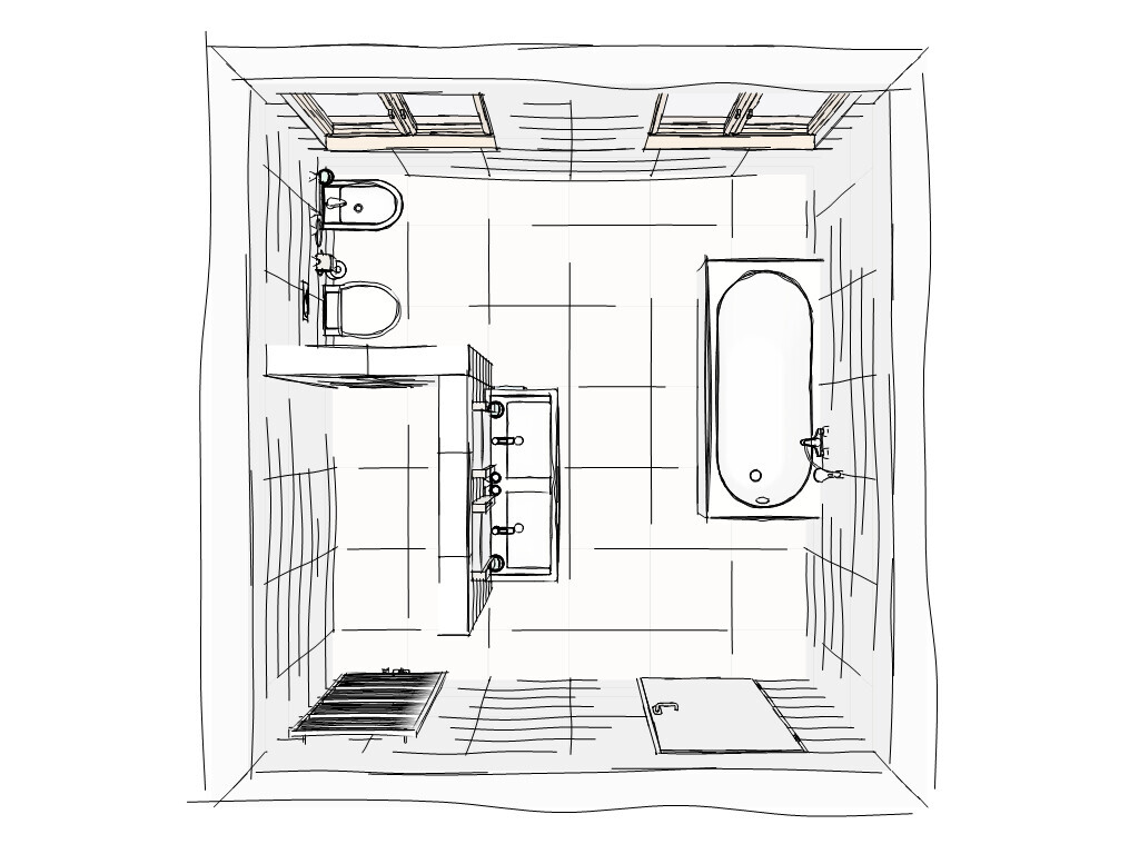

Ich zerbreche mir derzeit den Kopf bezüglich der Badplanung und ich müsste mal so langsam eine Entscheidung treffen, damit es weitergehen kann. Ich habe von meinem Badplaner einige Vorschläge erhalten, so richtig überzeugt bin ich jedoch noch von keiner.
Zur Info: Der Raum hat die Maße 3,51 m (= Fenster-/Türwand) x 3,75 m, keine Dachschräge. Bei dem ersichtlichen angrenzenden Raum handelt es sich um ein zusätzliches Duschbad (Dusche, WC, waschbecken), dieser Raum befindet sich unter einer Dachschräge.
Die mir vorliegenden Varianten füge ich einfach mal an (sorry, dass es sich um keine "Hochglanz-Darstellungen" handelt...), die Varianten 3 und 4 kann ich leider nicht als Bild-Datei hochladen, sorry. So, nun bitte euch einfach um eure Meinungen/Einschätzungen/Ratschläge :-)
Schon vorab vielen Dank für eure Zeit!
Gruß, Wulf

Hast du die Trennwand der Dusche raumhoch oder nicht ganz, damit es ein weniger "luftiger" wirkt und genügt der Abstand zwischen Waschbecken und Wanne für ausreichende Bewegungsfreiheit?
hatte ich noch nicht komplett beantwortet: Die Trennwand der Dusche ist raumhoch, das wirkt für uns luftig genug. Wichtig ist eine gute Beleuchtung in der Dusche, also ein paar Strahler in der Decke.
Da die Trennwand raumhoch ist, konnte bei uns auch ein fast deckenhoher Spiegel in der "Waschbeckenwand" angebracht werden. Das wirkt sehr gut! :-)

Die Waschbeckenwand wird bei der L-Lösung natürlich etwas kürzer da du bei der Toilette ca. 100cm brauchst - bei einer T-Lösung reichen ggf. 80cm.
Unsere Dusche (Seitenwand) hat ca. 150cm + Durchgang. Gesamtlänge von Stirnseite zu Stirnseite ca. 227cm. Eure ist laut Plan nur 170cm, oder lese ich da etwas falsch? Das Wasser spritzt bei der Regendusche in der Tat auch bis ca. Ende der Mauer (bei meiner Frau auch etwas weiter 🙂 ).
Um auch die 2. Frage zu beantworten: Unsere Abmauerung ist nur ca. 2m hoch. Trotzdem muss das Licht beim Duschen eingeschaltet sein auch wenn es sonst im Raum hell ist. Wir haben dazu in der Dusche zwei LED-Einbauleuchten mit je 5 Watt.
Unsere Abmauerung wurde aber auf Empfehlung des Elektrikers eine 24iger Wand, da er ansonsten laut VDE(?) auf der anderen Seite (bei den Waschbecken) keine normalen Steckdosen setzten dürfte.

das war nun vielleicht verwirrend. Ich habe zwei Grundrisse gepostet. Der mit den 170 cm in der Dusche ist das heutige Haus mit einer 90*90 Duschtasse. Das neue Haus bekommt eine bodentiefe Dusche mit einer Tiefe von etwa 210 cm.

Ja, ich habe nur etwas nach oben gescrollt. Der neue Grundriss ist super. Da ist euer Bad etwas breiter als das unsere, dann passt eine T-Lösung natürlich wunderbar.

Jochen, deinen Thread kenne ich, ich fand die Lösung super, dadurch wurde ich inspiriert, auch die L-Lösung zu versuchen :-) Ich hänge mal eine Skizze an. Allerdings habe ich diese auch zum einen wegen der verkürzten "Waschbeckenwand" verworfen; zum anderen soll bei mir wegen der Leitungsführung die Wanne an die T-Wand und das Waschbecken an die rechte Wand vors Fenster, was mir beim Erstellen der L-Skizze so noch nicht klar war. Und daher befürchte ich -sowohl beim T als auch beim L- eine "Gedrungenheit", wenn die Wanne mittig steht...
Wie ist eure Meinung zu Varianten 3 und 4? Diese ist aus meiner Sicht die optisch am wenigstens ansprechendste, aber von den Platzverhältnissen ggf. die großzügste, was die Sanitärobjekte bzw. Bewegungsfreiheit anlangt (große Dusche, genügend Abstand vor WC/Bidet/Waschbecken)...
Mein Problem ist wohl vorrangig meine schlechte Vorstellungskraft und meine fehlende Entschlossenheit :-)
Viele Grüße, Wulf
