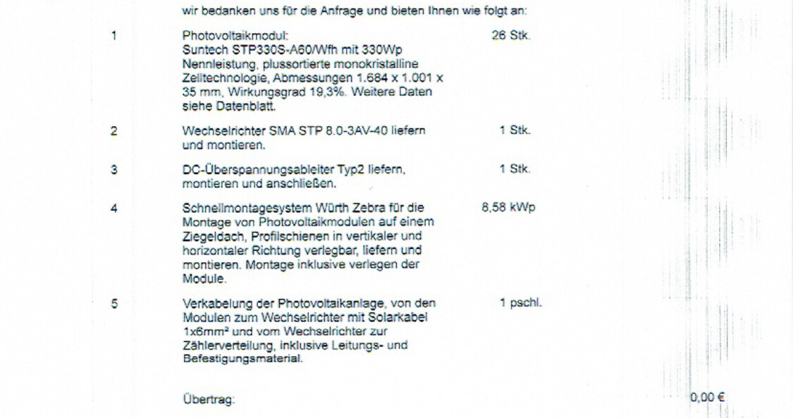

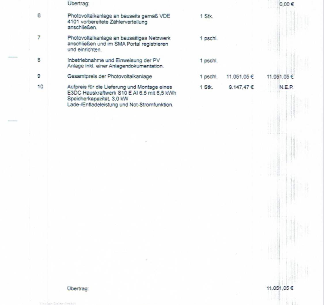

Ich habe euch mal das Angebot angehangen, vielleicht könnt ihr hierzu was sagen. Freue mich über eure Meinung.
grundsätzlich ist aber eure Empfehlung erstmal auf den Speicher zu verzichten?
hoffe man kann es lesen, der Scan vom Lieferanten war schon grottig
Ausschnitt einer Kostenaufstellung zu PV-Anlage, Netzwerk, Inbetriebnahme und Gesamtpreis
Offertliste PV-Anlage: Modul, Wechselrichter SMA, Überspannungsableiter, Montage, Verkabelung.
F
Fuchur
30.06.20 19:47
Naja, das Angebot ist vollständig und die Komponenten in Ordnung. Für 70% hart würde auch ein 6kVA Wechselrichter ausreichen, viel billiger ist der aber auch nicht. 1290€ netto pro kWp finde ich grenzwertig, eigentlich zu teuer. Wie schnell kann er denn aufbauen?
