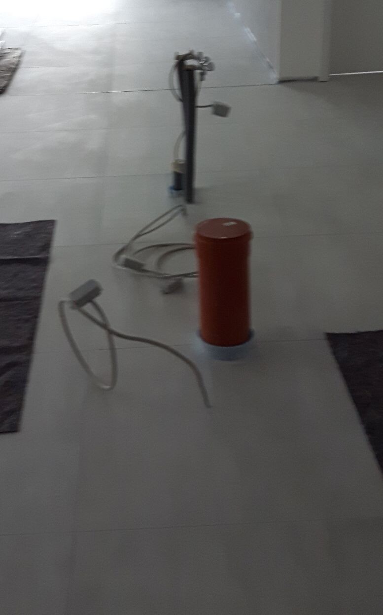

Guten Morgen zusammen,
mein Elektriker hat noch nie den elektrischen Anschluss für eine Kochinsel vorbereiten müssen.
Wie wurde das Ganze bei euch installiert. Wurden bei euch Steckdosen in die Schränke geschraubt oder wurden die einzelnen Komponenten über Klemmdosendurchverdrahtet oder über ein loses Kabel mit Buchse unterhalb des Küchenblocks versorgt?
Bin über jeden Hinweis, gerne auch Bilder dankbar.
Mahri2325.03.24 10:49
bei uns wurden vorher auch alle Anschlüsse in den Boden/Estrich verlegt. Das Abzugsrohr in die Bodenplatte.
Der Wasser/Abwasseranschluss und die passenden Elektroleitungen für Induktionsherd und Geschirrspüler separat. Diese wurden dann später an der Insel verschraubt.
Ebenso der Wasseranschluss.
Roter Zylinder auf hellen Fliesen, umgeben von losen Kabeln und einer schwarzen Stange.

@Stephan— : D.h. du hast einen Dunstabzug mit Abluft in den Keller oder wozu dient das KG Rohr für den Dunstabzug? Wir hatten an sich auch überlegt bzgl. Abluft anstatt Umluft aber wegen Kontrollierte-Wohnraumlüftung und Kamin ist das schwierig...
Stephan—
26.03.24 21:07
Genau da standen wir auch. Kontrollierte-Wohnraumlüftung + Kamin (mit Frischluft über KG durch Bodenplatte) + Dunstabzug (Abluft durch KG in Bodenplatte und neben Haus wieder raus) + Differenzdruckwächter + Fensterkontaktschalter.
Was verlangt euer Schornsteinfeger?
Fakt ist: Den Kamin haben wir noch nicht in Betrieb, sind aber für alle Eventualitäten in Zukunft vorbereitet.
Bedarf dann noch nen paar J(YSt)I Leitungen (oder wie die heißen), um an geeigneter Stelle alles logisch zu verdrahten.
Alles ist möglich, nur sagen sich viele „mach Umluft und bist auf der sicheren Seite“
