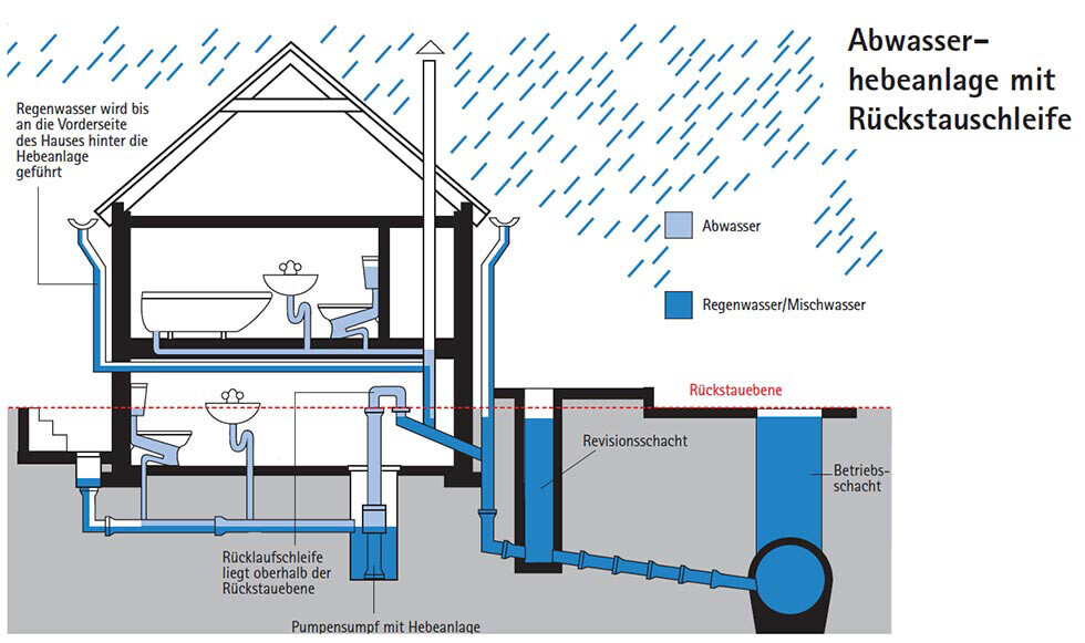

wir möchten im Keller unseres Neubau Hauses gerne Vinyl verkleben lassen. Der Keller ist als weiße Wanne ausgeführt und eigentlich erwarte ich kein Wasser im Keller, aber man weiß ja nie. In der Waschküche haben wir in der mitte einen Bodenablauf.

Ein Überfluten aus dem öffentlichen Abwasserkanal ist nicht zu befürchten. Die Entwässerung des Kellers läuft über den Pumpenschacht und eine "Schlaufe" über der Rückstauebene.
Schematische Darstellung einer Abwasserhebeanlage in einem Haus mit Rückstauschleife und Schächten.
Das Szenario ist, dass über den Ablauf vor der Kelleraussentür der Pumpenschacht gefüllt wird, die Pumpe anspringt aber irgendwann bei anhaltendem Starkregen das Wasser hinter der Schlaufe nicht weiter abfliesst, da die Kanalisation bereits "voll" ist. Dann würde mir zunächst der Pumpenschacht voll laufen und schließlich das Wasser, gem. meinen bescheidene Physikkentnisse, an der höchsten Stelle, also via Kellertür und den Abfluss im Boden der Waschküche durch- bzw. hochkommen. D.h. es handelt sich um Regenwasser. Macht die Sache natürlich nicht viel besser.
KlaRa27.01.23 12:20
Hallo "jolt"
Es ist -zugegeben- immer schwierig, mit wenigen Worten genau die Situation zu beschreiben, zugegeben.
Die nun für mich klare Situation hatte meine Mutter in ihrem in den Anfang 1960-er Jahren gebauten EInfamilienhaus ebenfalls. So wie die Nachbarn (da baugleich errichtet).
Man konnte sich des Problems nur dadurch entledigen, dass der beregnete Bereich großzügig überdacht, Regenwasser damit ferngehalten wird, und der Bodenablauf abdichtens stillgelegt wird.
So funktionierte es bei den damaligen Objekten.
Wie das Szenario tatsächlich in der Praxis aussieht, wenn sich der Rückstau in die Kellerräume ergießt, ergibt sich noch aus meiner Erinnerung.
Es gibt, um es fein zu formuleiren, manch andere, von mir begünstigte Ausgangssituation für die Freizeitbeschäftigung, als die notwendige Flächenreinigung :-)
Gutes Gelingen: KlaRa
