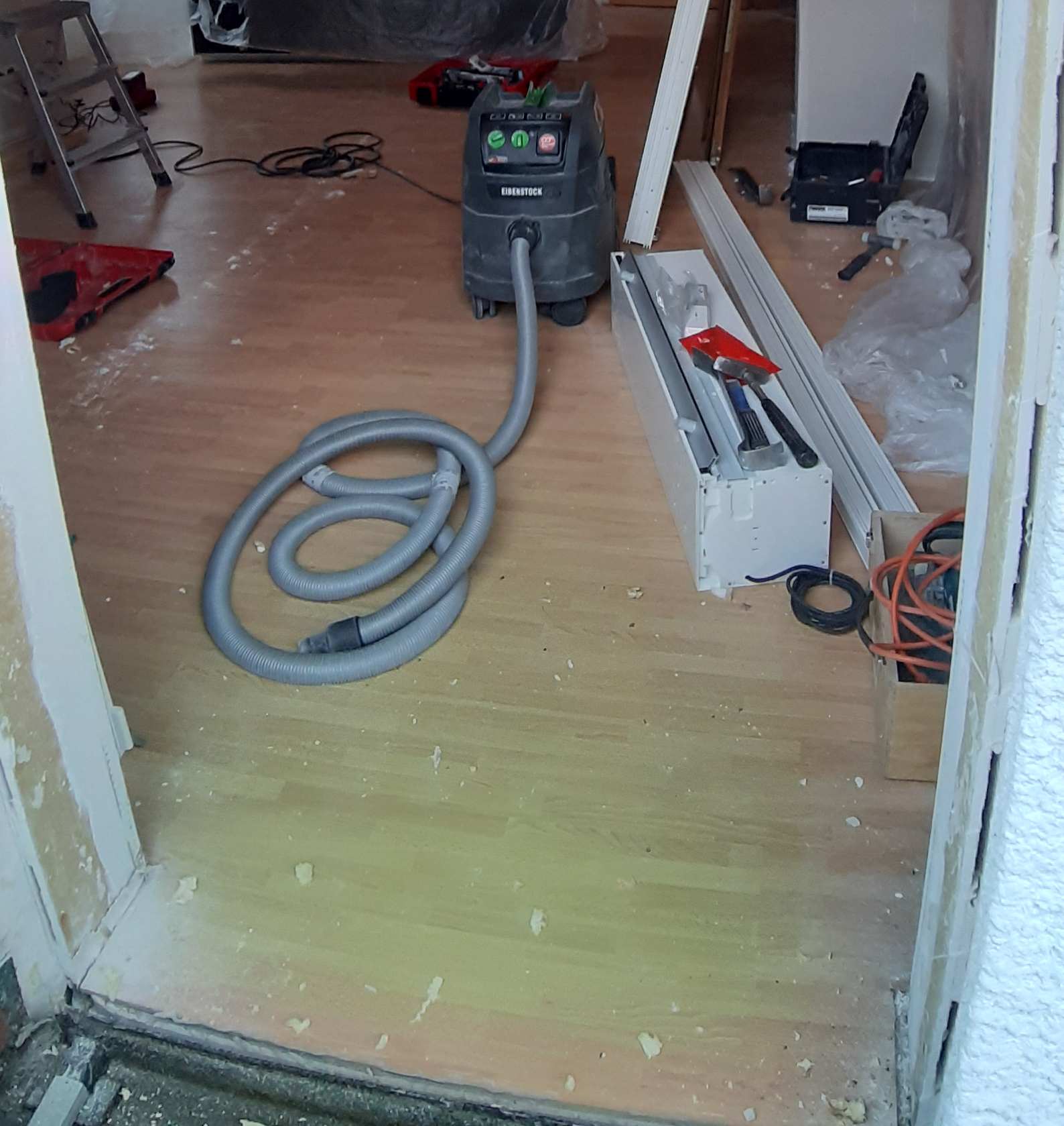

Wir haben Vinyl nur im OG verlegt. In zwei Zimmern gibt es Balkontüren in Richtung Süden. Bei Sonne fährt die Verschattung schon deswegen runter, um in den Zimmern die Temperaturen erträglich zu halten. Deswegen haben wir keine Probleme damit.
Dass die Sonne Kraft hat, konnten wir bei der Renovierung feststellen. Der Laminatboden hatte sich im Laufe der Jahre grün (!) verfärbt:
