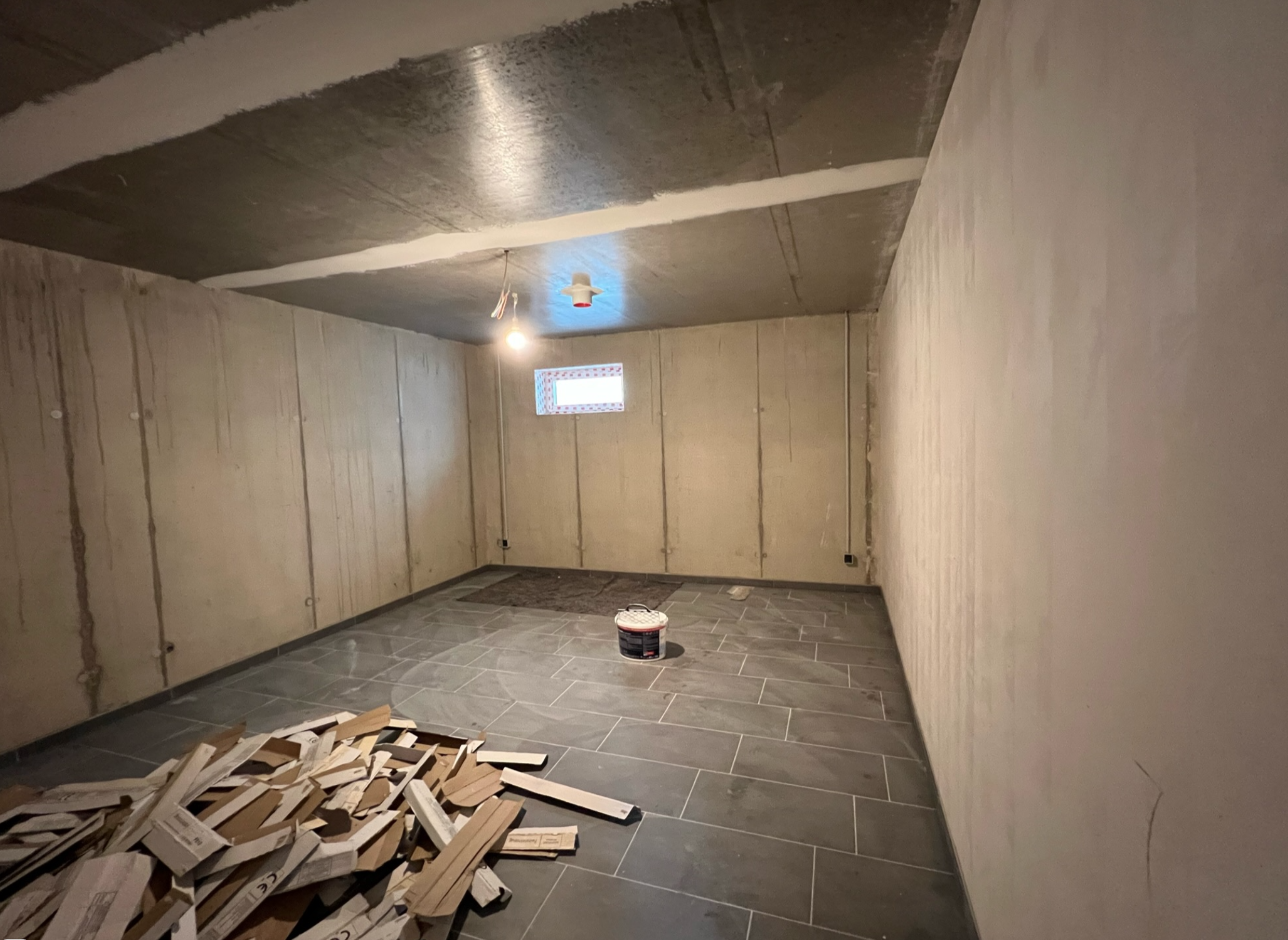

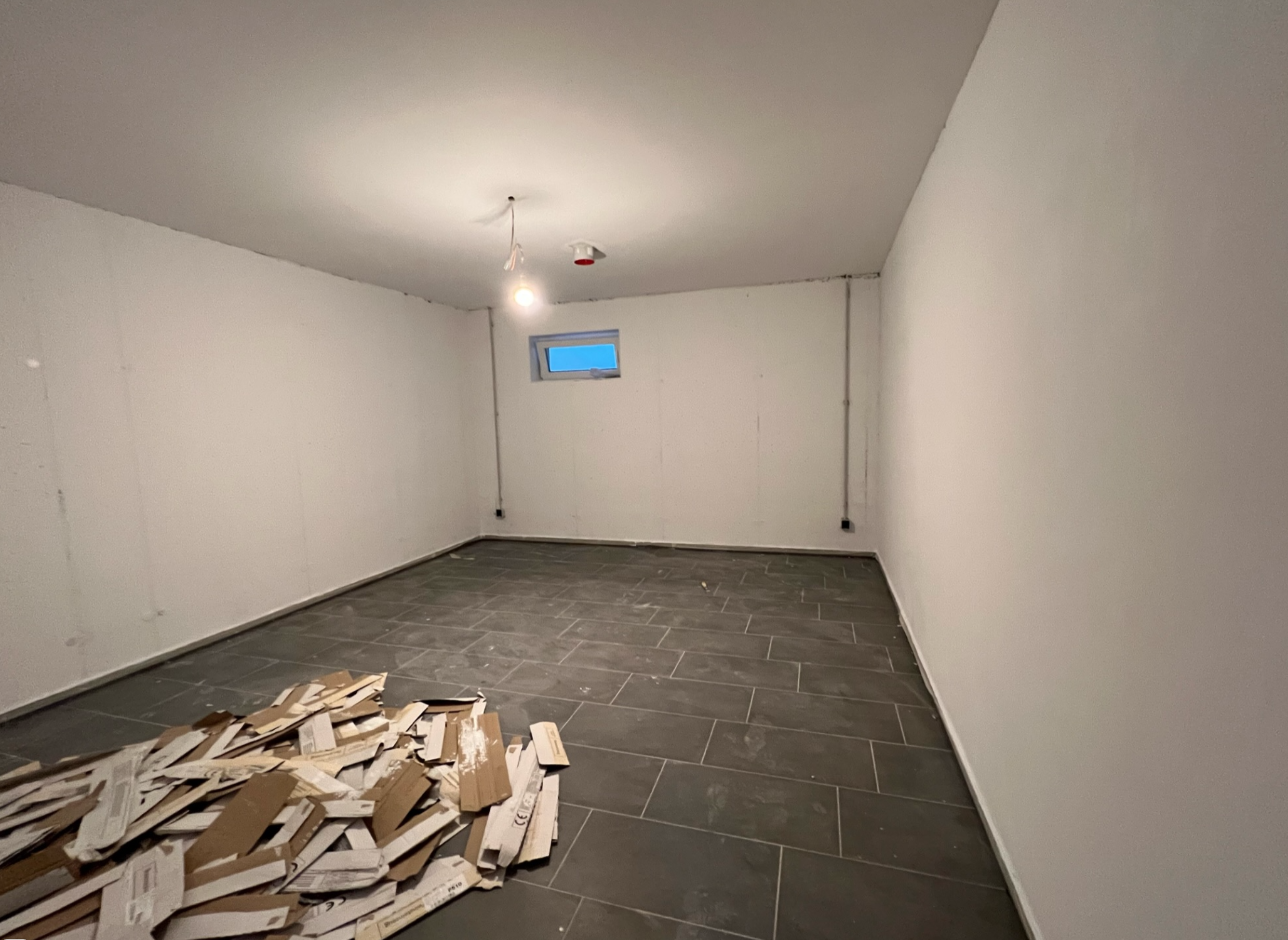

Streichen würde ich es auf jeden Fall. Die Löcher stören mich überhaupt nicht in meinem Abstellraum, Heizungskeller und Allzweckraum. Meiner Frau hingegen gefällt das gar nicht. Das was später zu etwas wie Wohnraum ausgebaut werden soll, haben wir auch die Wände verputzen lassen. Da wären die Löcher dann doch wohl auch mir zu viel.
Vorher:
Nachher:
Ich hätte mich sehr geärgert, wenn ich nicht gestrichen hätte. Farbe und Bläschen sind mir egal. Hauptsache, es ist keine dunkle Höhle mehr.
