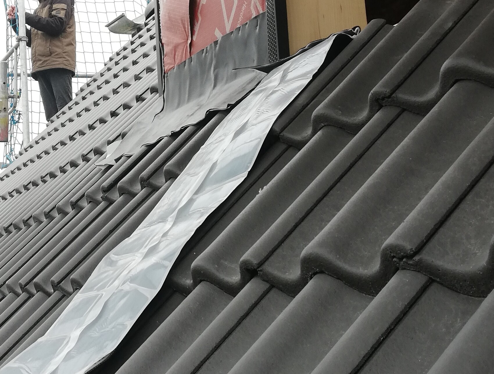

1. Uns ist aufgefallen das eine Dachziegelreihe versetzt ist.
Diese ist im Bereich unter der Gaube. Es sieht so aus, als ob die gekürzten Ziegel unter der Gaube einfach falsch gemessen wurden. Es ist ein Versatz da.
Muss man dies akzeptieren? Gibt es da Richtlinien was "Abweichungen" bzw Toleranzen betrifft?

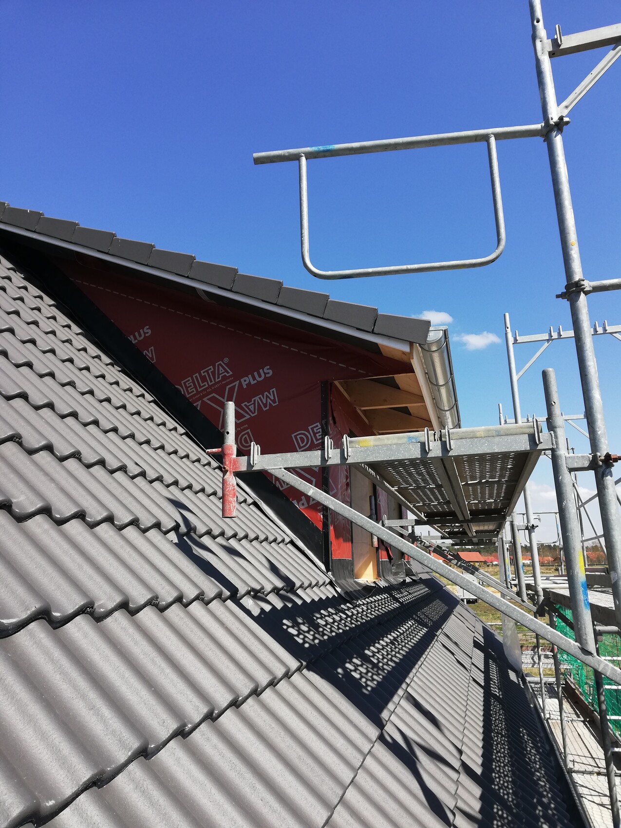

2. Bei dem einem Bild (131530) ist zu sehen, dass an der Gaube eine Lücke in der Folie ist und man das Holz durchsieht. Gibt es da Probleme? Ist das in Ordnung so?

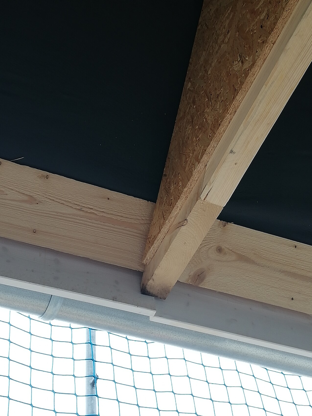

3. Inwieweit dürfen die Stirnbretter (hinter den Dachrinnen) schief bzw. verzogen sein. Dies ist bei mindestens zwei Brettern der Fall. Sieht optisch halt nicht so schön aus. Kann man da in Widerspruch gehen?

Unterspannbahnen, auch an Fassaden und Gauben müssen 10cm überlappend waagerecht befestigt werden. Das sieht mir aus wie Resteverwertung. Kommt Blech davor? Dann ist es wahrscheinlich egal, weil keine offenen Fugen. Bei Holz oder Schiefer kommt eher mal ein Tropen durch, aber wenn es nicht die Wetterseite ist, auch nur theoretisch. Interessanter ist hier Wind, welcher da. Eher da rein pfeift.
Ich würde zumindest auf abkleben mit geeignetem Klebeband bestehen. Bei den heutigen Handwerkspreisen würde ich mich trotz der untergeordneten Rolle der Unterspannbahn hier, schämen sowas abzuliefern anstelle zwei Euro für 2m Folie auszugeben.
zur Toleranz bei den Ziegeln kann ich nichts sagen. Technisch dürfte es egal sein, die Überlappung ist ja sogar größer.
vielleicht werdendie Windbretter noch an die Bretter vom Unterschlag geschraubt und so glatt gezogen? Wäre jetzt meine Empfehlung.
