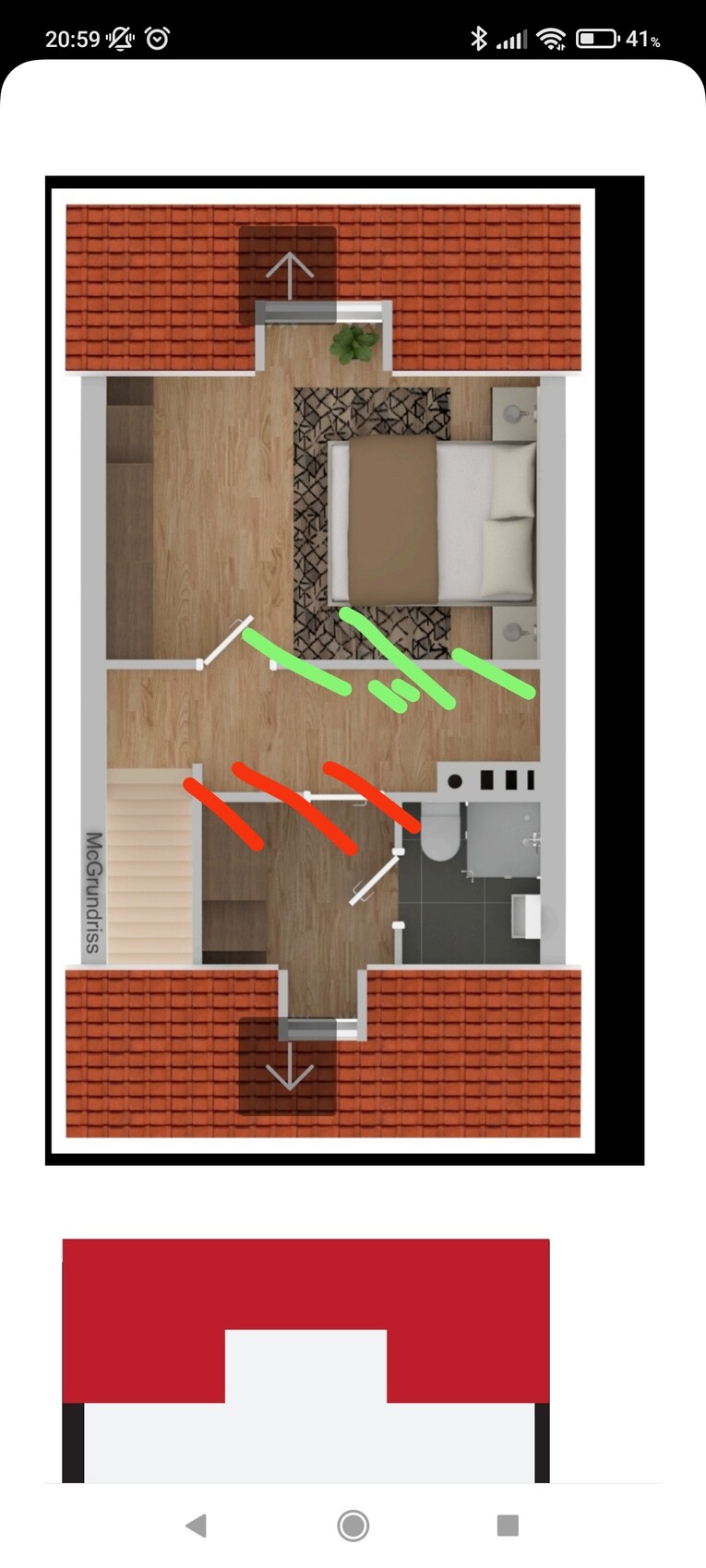

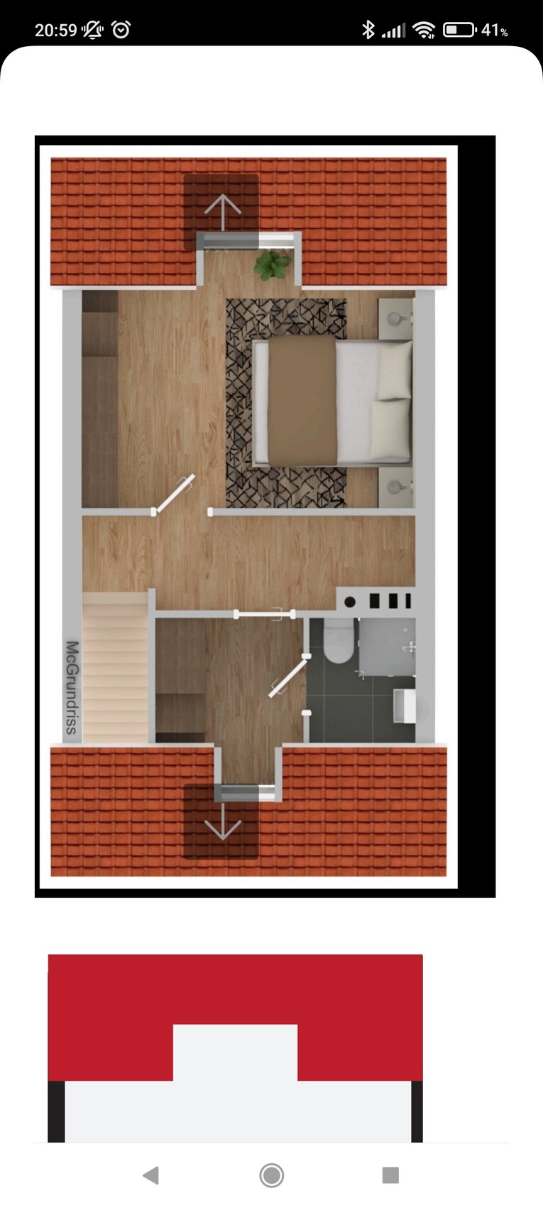

Nachdem wir den Plan verworfen haben, aus einem Arbeitszimmer ein Bad zu bauen, steht nun fest, dass wir das vorhandene Bad im Dachgeschoss des Hauses vergrößern werden.
Wir wollen aus einem kleinen Duschbad unser neues Hauptbad machen.
Die Wand ist wie auf den Bildern zu sehen schon weg. Jetzt soll eine neue Trockenbauwand eingezogen werden.
Ziel ist ein Bad mit größerer und bodenebener Dusche, Toilette und großem waschtisch.
Eine erste Planung habe ich angehängt
In der Ecke hinten rechts sind die Frischwasserleitungen und im Kamin befindet sich auch das Abwasserrohr.
Die Duschwanne würden wir fliesen, und der Kasten am Ende der Dusche soll eine Art Fussbänkchen sein.
Uns fällt aktuell leider keine andere Raumaufteilung ein, die sinnig ist. Habt ihr vielleicht eine Idee?
Vielen Dank im Voraus für neuen Input!

25.11.23 14:08
Ja, Falttür sollte gehen, habe ich meiner asymmetrischen ja auch. Und finde sie auch praktisch.

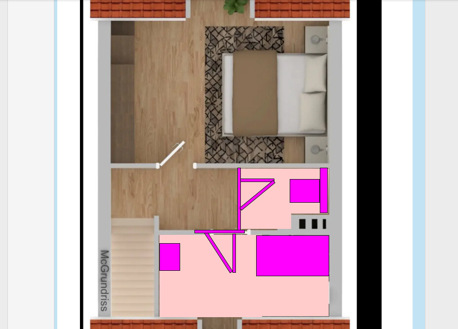

K a t j a25.11.23 19:20
Der restliche Flur da oben, führt der irgendwo hin oder wäre auch so etwas denkbbar?:
Top-Down-Grundriss: Schlafzimmer mit Bett und Teppich; unten pink markierte Raumaufteilung.
ancla99
25.11.23 19:27
Der Flur existiert schon nicht mehr, wie haben die Wand vom Schlafzimmer entfernt, um dieses zu vergrößern
Die 2. (Rote) Wand gibt es auch so nicht mehr, also schon bevor wir das Haus gekauft haben, aber wird dann wieder gebaut
