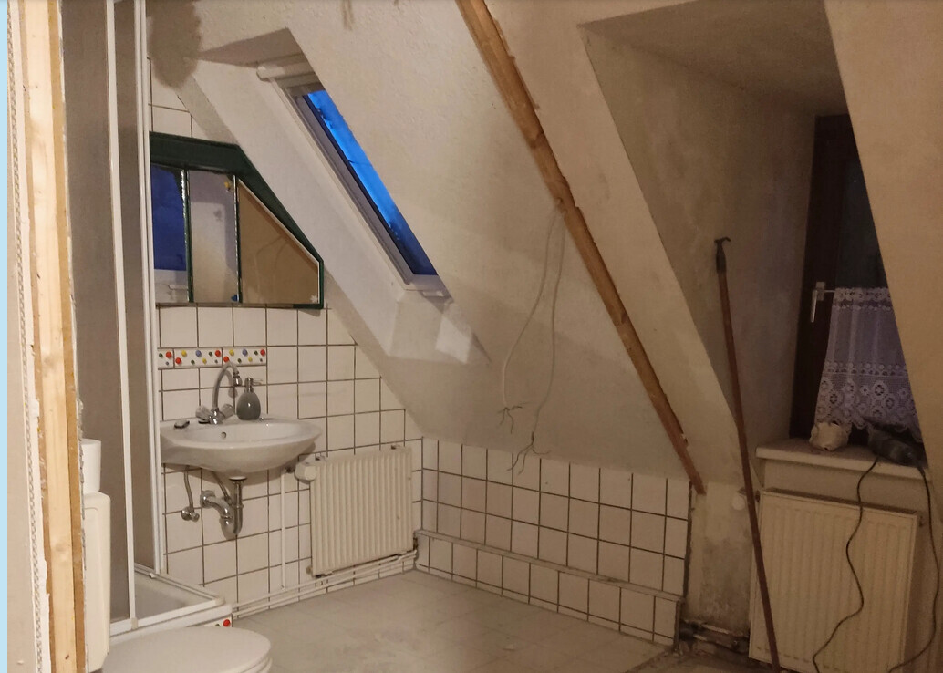

Nachdem wir den Plan verworfen haben, aus einem Arbeitszimmer ein Bad zu bauen, steht nun fest, dass wir das vorhandene Bad im Dachgeschoss des Hauses vergrößern werden.
Wir wollen aus einem kleinen Duschbad unser neues Hauptbad machen.
Die Wand ist wie auf den Bildern zu sehen schon weg. Jetzt soll eine neue Trockenbauwand eingezogen werden.
Ziel ist ein Bad mit größerer und bodenebener Dusche, Toilette und großem waschtisch.

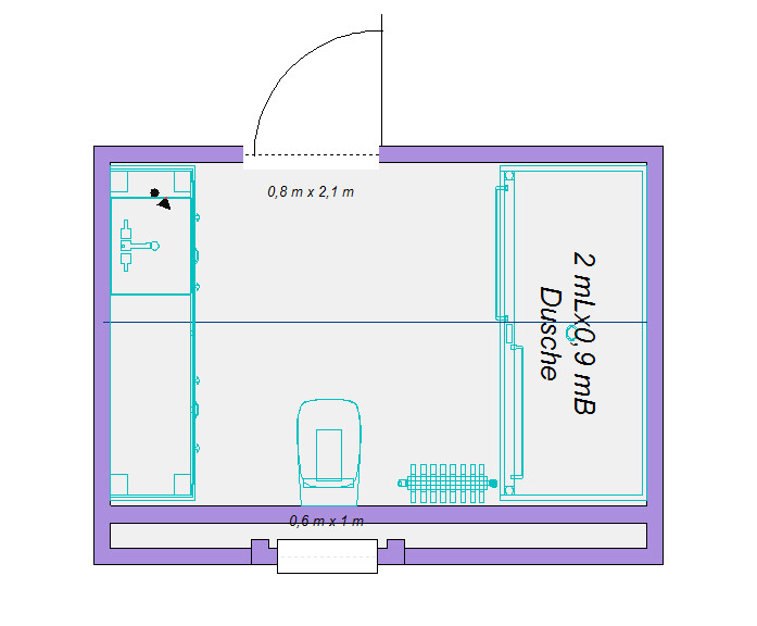

Eine erste Planung habe ich angehängt
In der Ecke hinten rechts sind die Frischwasserleitungen und im Kamin befindet sich auch das Abwasserrohr.
Die Duschwanne würden wir fliesen, und der Kasten am Ende der Dusche soll eine Art Fussbänkchen sein.
Uns fällt aktuell leider keine andere Raumaufteilung ein, die sinnig ist. Habt ihr vielleicht eine Idee?
Vielen Dank im Voraus für neuen Input!

hanghaus2023 schrieb:
Gibt es einen Plan der genau bemasst ist?
Wäre ganz wichtig .. .alle Maße ordentlich in EINER Grafik, denn grundsätzlich gefällt mir diese zweite Aufteilung besser, man müsste aber genau prüfen, wie das mit dem WC ist.
Es könnte passen wg. dem Dachfenster .. jetzt ist ja etwa in neuer geplanter WC-Position das waschbecken.

Eine Fußbodenheizung ist nicht geplant.
Ich versuche mich mal an einer besseren Zeichnung.
Ich weiß, man soll diese 2m linie vor Augen haben. Egoistisch gesehen, denn wir bauen das Bad nur für uns und hoffen dass unsere Tochter auch nicht viel größer wird, reichen uns 1,8m in der Höhe

Du hast ein WC mit Ablauf nach unten. Das umzubauen ist eine echter Herausforderung.
K a t j a25.11.23 10:53
Wäre es meins, würde ich einen neuen Drempel in Höhe des Fensterbrettes ziehen. Das bringt sofort mehr Ruhe in den Raum und die Heizungsrohre verschwinden gleich mit. Dann würde ich versuchen, hinter dieser Trockenbauwand das WC-Rohr zu verlegen. Vermutlich müsste das Rohr dafür um zwei Ecken verlegt werden. Am besten mal den Klempner fragen, ob der das hinbekäme mit dem nötigen Gefälle.
Die Dusche würde ich über die gesamte Raumbreite inkl. des Dachflächenfenster ziehen. Waschbecken neben die Tür mit durchgehendem Unterbauschrank, der dann etwa auf Höhe des Fensterbrettes liegen sollte.
Kleiner Badezimmergrundriss mit Dusche und Waschbecken
Der Aufwand wäre vermutlich erstmal recht hoch, wegen des WCs. Aber wenn das mein Hauptbad werden soll, wäre es mir das wert. Wenn der Klempner es nicht hinbekommt mit dem WC, ist der Plan allerdings für die Tonne.
