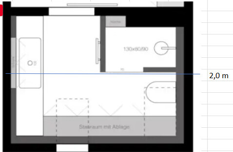

Nachdem wir den Plan verworfen haben, aus einem Arbeitszimmer ein Bad zu bauen, steht nun fest, dass wir das vorhandene Bad im Dachgeschoss des Hauses vergrößern werden.
Wir wollen aus einem kleinen Duschbad unser neues Hauptbad machen.
Die Wand ist wie auf den Bildern zu sehen schon weg. Jetzt soll eine neue Trockenbauwand eingezogen werden.
Ziel ist ein Bad mit größerer und bodenebener Dusche, Toilette und großem waschtisch.
Eine erste Planung habe ich angehängt
In der Ecke hinten rechts sind die Frischwasserleitungen und im Kamin befindet sich auch das Abwasserrohr.
Die Duschwanne würden wir fliesen, und der Kasten am Ende der Dusche soll eine Art Fussbänkchen sein.
Uns fällt aktuell leider keine andere Raumaufteilung ein, die sinnig ist. Habt ihr vielleicht eine Idee?
Vielen Dank im Voraus für neuen Input!

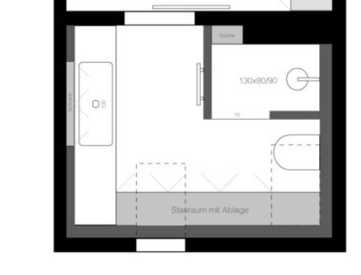

Ein Vorschlag, den wir noch erhalten haben, ist dieser

hanghaus2023
25.11.23 08:44
Das WC geht kaum ohne Montageblock. Ansonsten wird das wohl funktionieren.
hanghaus2023
25.11.23 08:47
Das funktioniert nicht wirklich. Die Kopffreiheit am WC sowie beim Eingang zur Dusche ist sehr eingeschränkt.
Der erste Vorschlag wird wohl funktionieren.
ancla99
25.11.23 08:55
Danke für euer Feedback.
Zur Nutzung: das Bad wird hauptsächlich von 2 Erwachsenen genutzt werden, allerdings als hauptbad. Eine Etage tiefer gibt es ein weiteres kleines Bad für unser Kind und Gäste.
Wir sind uns unsicher ob es mit dem Abwasser mit der Toilette und dem Fenster so klappen kann, bzw ob wir eine Toilette direkt vor dem Fenster haben wollen (ja, man kann hier natürlich viel über Plissee oder ähnliches abdecken).
Bei dem Vorschlag mit Toilette neben Dusche wäre die Kopffreiheit stehend vor der Toilette eingeschränkt, die Schräge liegt hier ca bei 1,60m, der Eintritt in die Dusche ist nicht mehr betroffen.
Das alte Bad ist nun soweit abgerissen, dass wir uns beide Möglichkeiten einmal stumpf auf den Boden kleben werden, um ein besseres räumliches Gefühl zu bekommen, auch zum Thema Bewegungsfreiheit
hanghaus2023
25.11.23 09:28
Ich habe mal die 2 m Linie eingezeichnet.
2D-Grundriss einer kompakten Hausaufteilung mit Lagerfläche
Gibt es einen Plan der genau bemasst ist? Die Abwasserleitung vom Wand WC ist wohl mMn das größte Problem. Daher geht vermutlich nur die erste Variante.
Ist eine Fußbodenheizung geplant?
