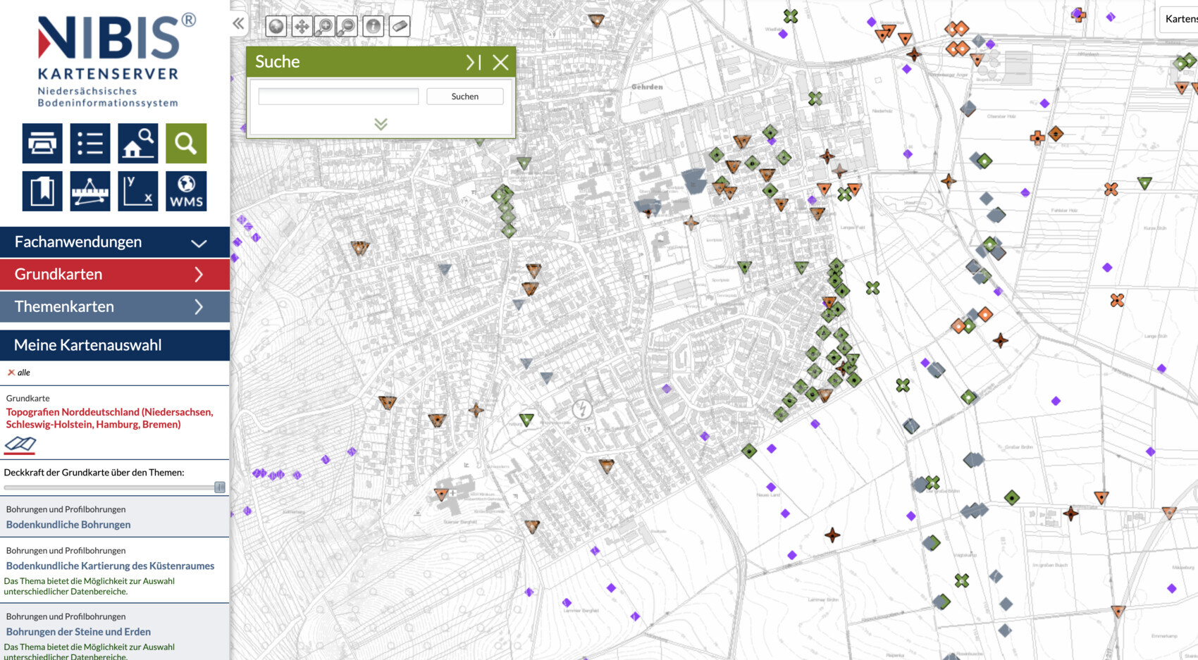

Vor der Installation einer Wasser-Wasser-Wärmepumpe wird mit Hilfe eines hydrologischen Gutachtens die Qualität und Lage des Grundwassers geprüft. Kann ich erfahren, wo in der Nähe meines Grundstücks bereits solche Gutachten gemacht wurden, um mir dann (die Kosten für) ein weiteres Gutachten zu ersparen? Natürlich würde ich dem "Gutachtenspender" gerne einen Teil seiner Kosten erstatten.

Ich denke, die Untere Wasserbehörde deines Landkreise sollte sowas wissen.

Für Niedersachsen gibt es ein "Bohrpunktkataster". Da sind u.A. auch Bohrungen für Wärmepumpe dabei (hab ich grad validiert). Teilweise gibt es da auch die Bohrsäulen.
Keine Ahnung in welchen Bundesland du schaust.
NIBIS Kartenserver: Stadtkarte mit farbigen Markern und linkem Menü.
