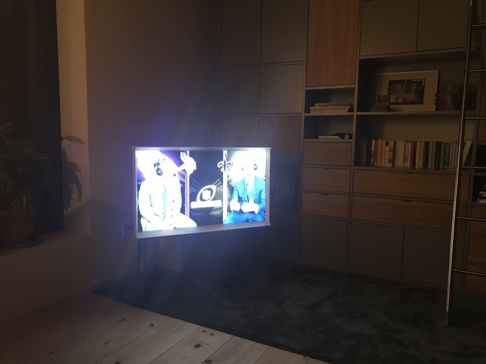

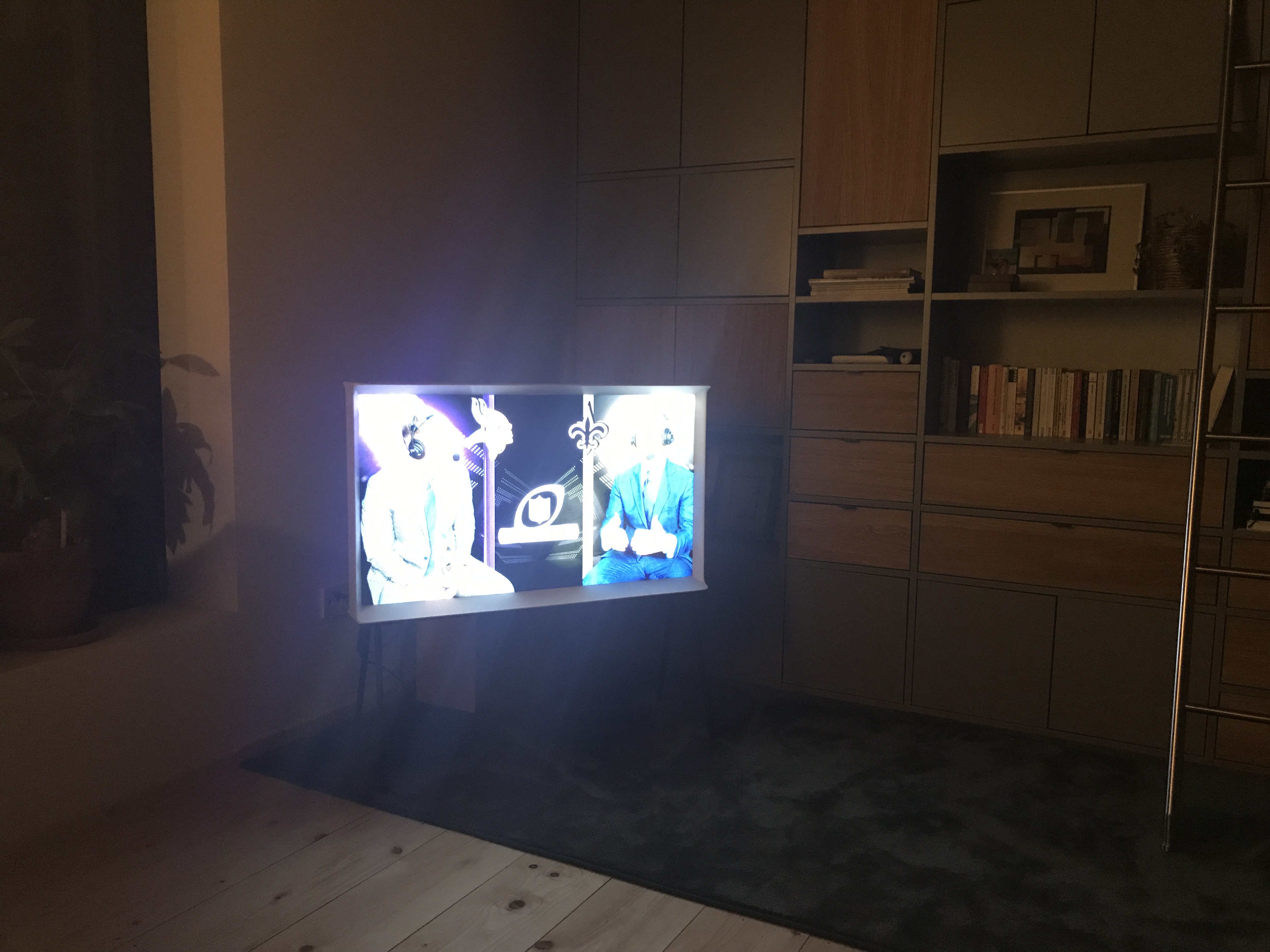

Eine weitere Alternative: Kleines TV zum mal reinzappen und versteckte Motorleinwand mit Projektor für das TV-Ereignis. Klein ist simpel untergebracht und die Leinwand - Beamer - Kombination bleibt unsichtbar wenn nicht in Betrieb. Die kann dann auch mal ein Fenster abdecken.
Unser Fernseher steht übrigens selbstständig in einer Ecke und kann bei Bedarf auch mal woanders hingestellt werden. Gerade läuft Football.
