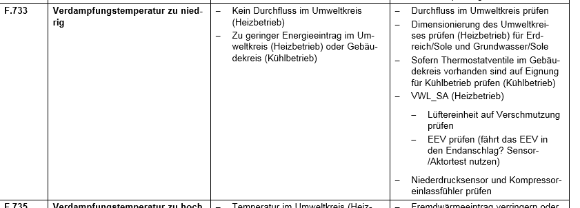

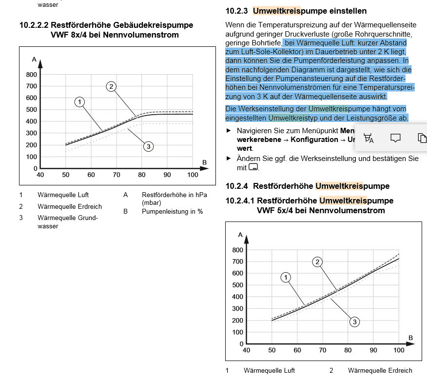

Hallo Forum,
unsere Luft-Wasser-Wärmepumpe wurde letzte Woche in Betrieb genommen und seit Mittwoch läuft diese auf Störung.
Fehler F.733 Verdampfungstemperatur zu niedrig. Dieser Fehler wurde wohl gestern "behoben" oder nur gecleared!? Die Luft-Wasser-Wärmepumpe zeigt zwar kein Fehlercode mehr an, jedoch auf dem LiveMonitoring ähnliche Status Fehler.
Live-Monitoring:
S.304 Verdampfungstemperatur zu niedrig
S.305 Kondensationstemperatur zu niedrig
S.240 Kompressoröl zu kalt Umgebung zukalt
Leider findet sich im Handbuch dazu keine genauen Angaben, was zu tun wäre.
Ich hatte gesehen, dass der Komressor kurz anspring: VL auf knapp 20 grad geht und dann kontinuierlich runter bis auf 14 grad, danach wird der Kompressor mit den Statuscode gesperrt. Dauer ca. 5Minuten
VL Temperatur wurde auf 55°C eingestellt.
Da erst jmd. Montag kommen will ( Hausübergabe noch nicht erfolgt ) , würde ich mich gerne schon vorab ins Thema reinlesen/informieren.

Ich hatte gestern Abend die Wunschtemperatur von 30Grad auf 22 Grad Gesenkt, dies hat auch die Soll VL Temperatur von 55Grad auf 35Grad gesenkt, wass ein realistischer und ausreichender Wert ist. Jedoch blieb der Kompressor gesperrt mit oben genannten Fehler. Der Kompressorstart wurde jedesmal verzögert +10min.
Zu meinem Erstaunen, lieft die Luft-Wasser-Wärmepumpe heute Morgen und hatte ein VL von 22,5°Grad Celcius erreicht. Nicht gut besser als 14 Grad gestern. Jedoch baut sich die VL Temperatur langsam wieder ab, nach 2h nur noch 21,8°C. Ich bin etwas ratlos.
