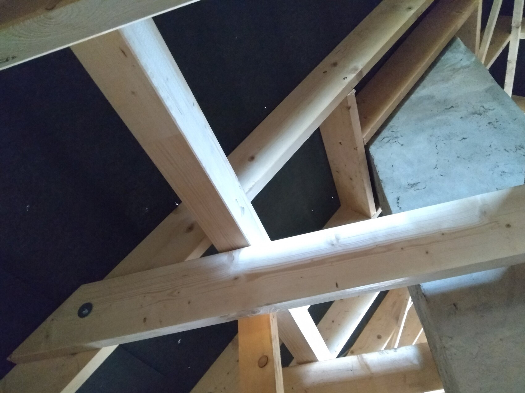

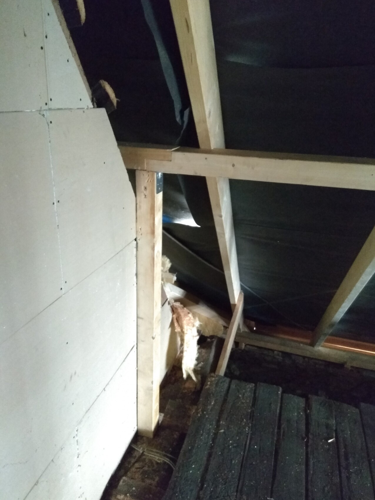

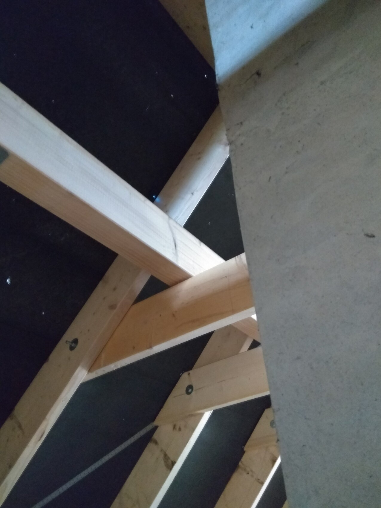

ᐅ Unterspannbahn weist kleine Löcher auf. Ist das Toleranzbereich?

Aus meiner Sicht ein Mangel. So eine Bahn muss ja auch überlappend verklebt werden, um ihre Funktion "zweite wasserführende Ebene" sicher, also ohne Leckagen, zu gewährleisten. Wie soll das mit der Anzahl an Löchern gehen?
Oder ist das Blechdach 100% schnee- und schlagregendicht?
andi9014.06.18 23:50
Auf denn ersten blich würde ich auch sagen, das es sich hierbei um einen Mängel handelt, da sie löcher schon recht groß erscheinen.
does02
15.06.18 07:50
Löcher sind mit geeignetem Klebeband abzukleben. Achtung, im System bleiben sonst erlischt die Garantie seitens des Lieferanten der Unterspannbahn.
