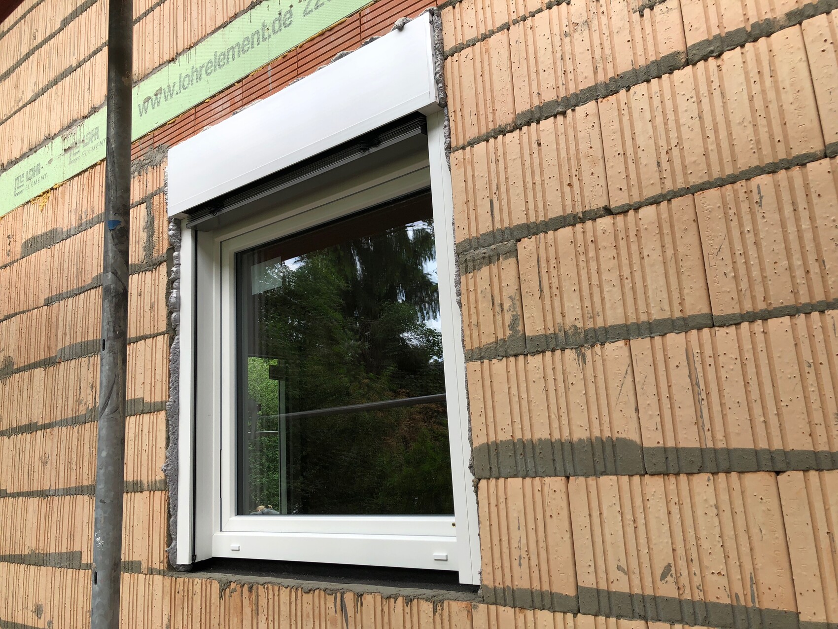

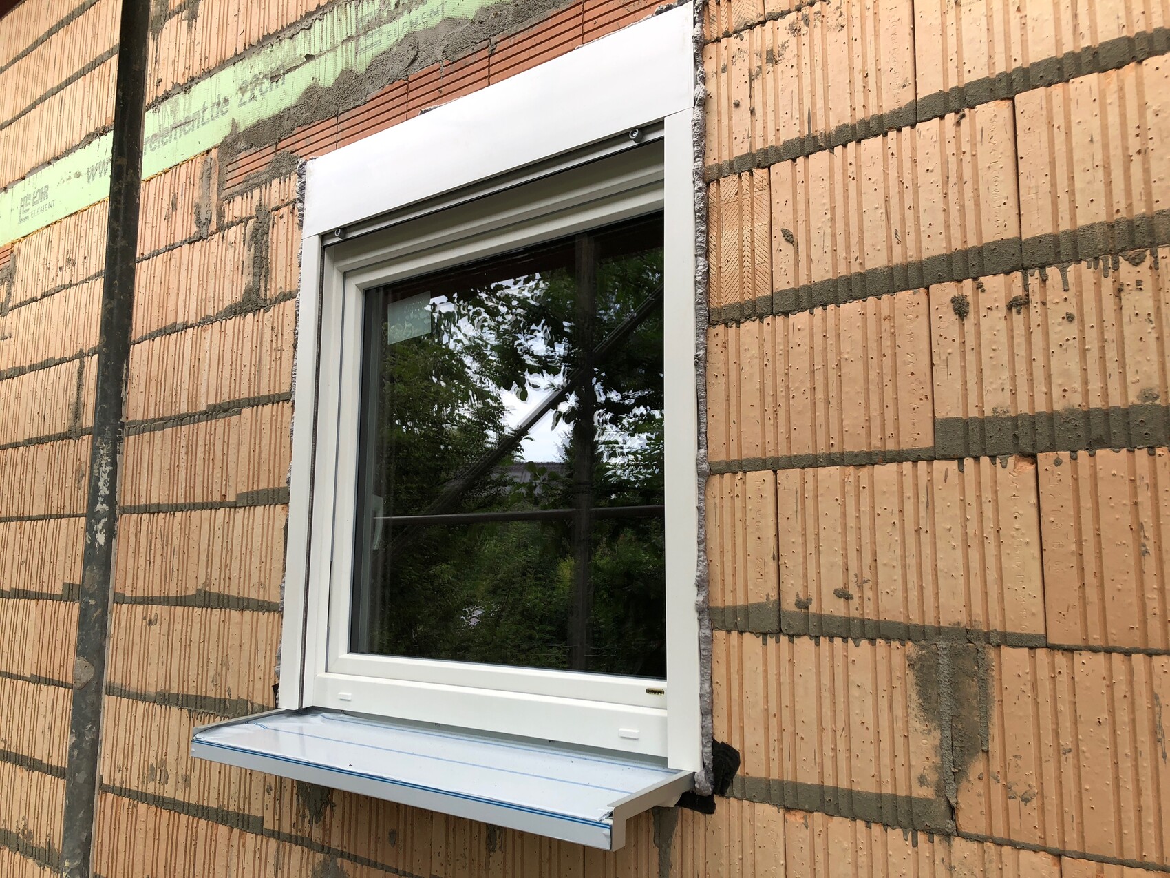

Liebe Forenmitglieder,
bei unserem Neubau wurden kürzlich die Fenster eingebaut.
Wir haben teilweise Aufsatzkästen mit Rollläden, teilweise mit Raffstores.
Was mich etwas gewundert hat, ist die unterschiedliche Tiefe der Blendrahmen in der Außenwand. Die Blendrahmen bei Rollläden sind deutlich weiter außen als die anderen (ca. 7 cm).
Weiterhin finde ich auch die Blendrahmen bei den Raffstores sehr weit innenliegend...es kommt ja auch noch Dämmung und Putz davor (insgesamt 16 cm), und jetzt schon ist der Blendrahmen etwa 12 cm innenliegend. D.h. am Ende liegt er knapp 30 cm tief, der Flügelrahmen dann sogar noch ein paar cm tiefer von außen gesehen.
Innen ist der Blendrahmen fast schon bündig mit der Innenwand, d.h. die Fensterbank innen wird total schmal (vielleicht 8-10 cm).
Innen sind die Aufsatzkästen alle bündig mit der Wand, das passt also. Vielleicht ist es einfach so baulich bedingt?
Ich kann es mir noch nicht so vorstellen, aber irgendwie könnte es am Ende komisch aussehen von außen, wenn dann das Fenster so extrem tief versenkt ist?
Anbei Bilder der 2 Varianten.

Es gibt oft auch Mindestüberdeckungen der Raffstore/Rollladenkasten vom WDVS her. Beliebig herumschieben ist da nicht, abgesehen von der Wärmebrücke.
Das mit der Mindestüberdeckung vermute ich auch. Wenn es so ist, dann bleibt eben alles so, wie es ist.

Sowas kommt bei mangelnder Planung und Konzeption raus.Von der Ausführungsmängeln ganz zu schweigen. Wie man auf die Idee kommen kann, sowohl Raffstores als auch Rollläden, grundsätzlich und im besonderen mit unterschiedlich Maßen, gemeinsam einbaut, ist mir völlig schleierhaft. Sieht doch echt bescheiden aus.

Du meinst mit Ausführungsmängel die unterschiedlichen Tiefen?
Nachdem ich meinen Ansprechpartner der Hausbaufirma vor 2 Wochen auf das Problem angesprochen habe, wurde das Problem 2 Wochen verschleppt und kommt nun wieder ins Rollen. Ich würde auf die Gewährleistung wegen Kältebrücken etc. in dem Bereich gern verzichten, leider ist die Fassadenarbeit nun auch weiter fortgeschritten, es ist Dämmung dran etc. Der Ansprechpartner will nun mal alle Fakten sammeln und uns einen Preisvorschlag machen. Eine Änderung könnte also teuer werden. Hätte er es gleich vor 2 Wochen veranlasst, wo noch keine Fassade dran war, wäre es wohl problemloser gewesen. Kommt mir etwas nach Taktik vor.
Hätte ich gewusst, dass die Raffstores solche Probleme machen, hätte ich nie von Rollläden gewechselt. Haben wir nur auf Anraten eines Bekannten gemacht. An sich ist es im Wohnbereich ja auch eine gute Idee, ich hätte nur mit besserer Beratung beim Verkauf und Einbau gerechnet.

Die Baufirma hat sich netterweise nun doch erklärt, die Fenster weiter nach außen zu setzen, so dass die Fensterflächen alle gleich tief sind.
Hut ab, hatte schon nicht mehr damit gerechnet.
