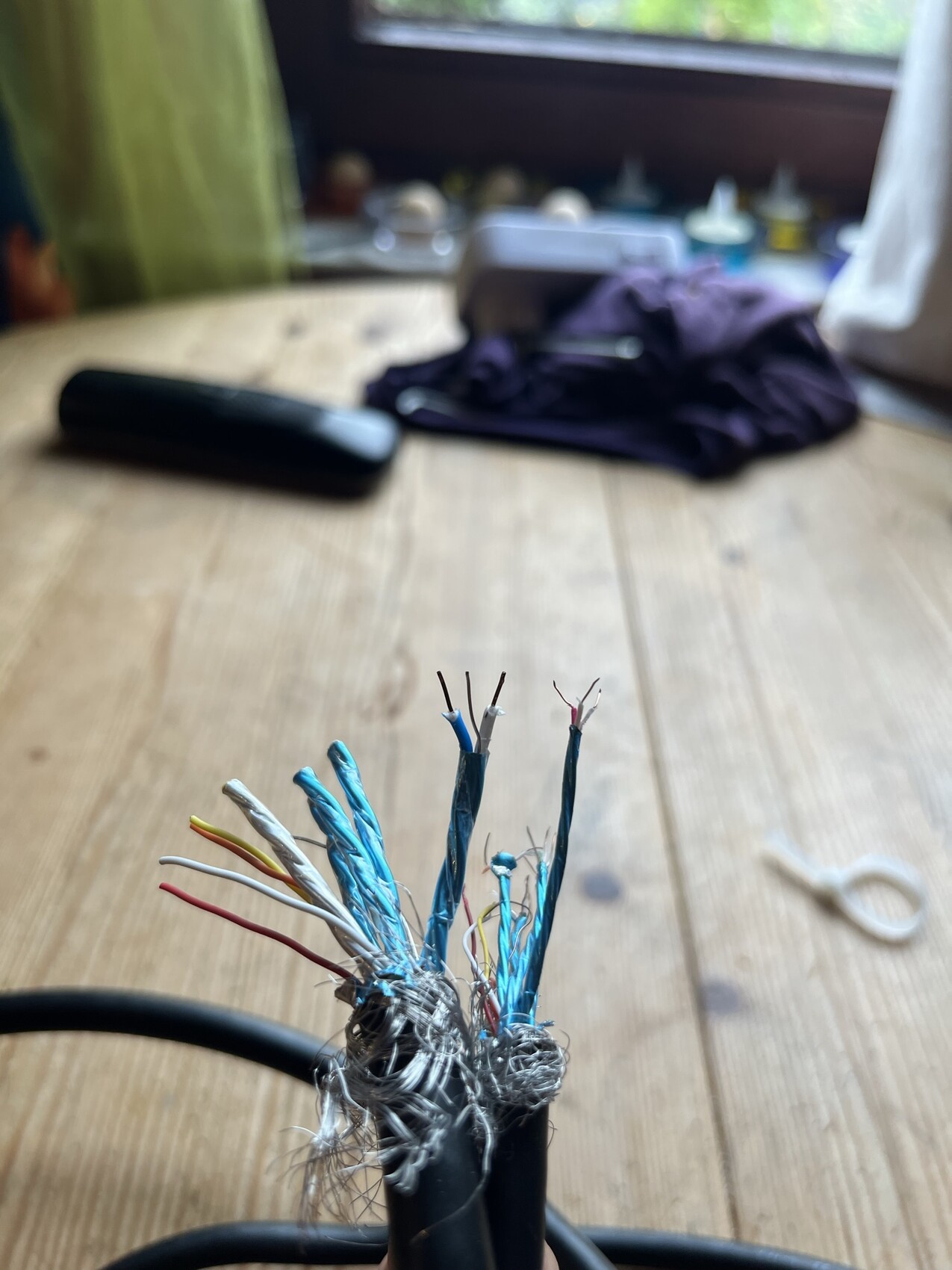

Ich bin momentan dabei ein paar Räume umzubauen und wollte nun in dem Zuge gleich HDMI Buchsen in den Wänden verbauen und die Kabel über meine Abgehängte Decke zum geplanten Beamer zu führen.
Da die Dosen von Busch Jaeger kommen und die einzelnen Adern allerdings einzeln eingeschraubt werden müssen anstatt einfach einen Stecker rückwärtig in die Buchse zu stecken, stelle ich mir hier die Frage ob es unterschiede von einem HDMI Verlegekabel zu einem "Endgeräte Kabel" gibt.
Ich habe mal zu testzwecken ein HDMI Kabel welches ich verwenden würde (Kabeldirekt) geöffnet und nach Herstellerangaben für die HDMI Buchse vorbereitet. Da die Adern in diesem Kabel allerdings sehr fragil sind und ich auch keine mm2 Angabe zu denen gefunden habe um sie mit Verlegekabeln zu vergleichen, ist nun meine Frage ob diese identisch sind und sich das alles nichts nimmt oder gewisse Vorteile mit sich bringen.
Schonmal danke für eure Hilfe.

xMisterDx schrieb:
Ähm nein? Ein Verlegekabel meint einfach nur, dass es ohne Stecker kommt. Ein CAT7-Kabel hat ja auch keine starren Adern, wenn man es von der Rolle zieht.
Alles andere ist, vor allem für den Laien,.eine absolute Katastrophe. 0,25² in starr? Das bricht so schnell ab, da muss man nur mal aus Versehen husten.
Sorry, aber das CAT5/6/7 Verlegekabel was ich bisher verbaut habe hatte immer "starren" Kupferdraht (0,55mm-0,6mm) als "Adern". Die normalen Stecker, Patchleisten, Keystone funktionieren mit dem Schneidklemmensystem auch gar nicht anders.
hanse987
20.08.23 23:10
Wenn es so schnell abbricht, dann hat man in der Regel zum CCA Kabel gegriffen. Ist halt sparen am falschen Ende.
ScriptX
21.08.23 21:32
Danke schonmal für eure Antworten. Da ich leider für mein vor konfektioniertes Kabel keinen AWG Wert finden konnte, kommt es nun auf einen Selbstversuch an. Ich habe mal einen Meter AWG24 bestellt um vergleichen zu können welches sich besser verarbeiten lässt. Da es ja bislang niemanden gab der meinte das eine oder andere Kabel hätte einen massiven Vorteil werde ich einfach gucken was sich besser verarbeiten lässt... Danke für eure Hilfe.
ScriptX
24.08.23 21:12
Kleines Update meinerseits. Mein 1m Teststück ist inzwischen angekommen und ich freue mich dass der Kabelquerschnitt erheblich größer ist als bei dem gekappten Endgerätekabel. Das neue Kabel besitzt einen Querschnitt von AWG24 (0,2050mm2), zu dem alten konnte ich leider keinen Wert finden. Im Bild kann man den Unterschied nochmal klar erkennen. Beide Kabel sind auf gleicher Entfernung gehalten.
