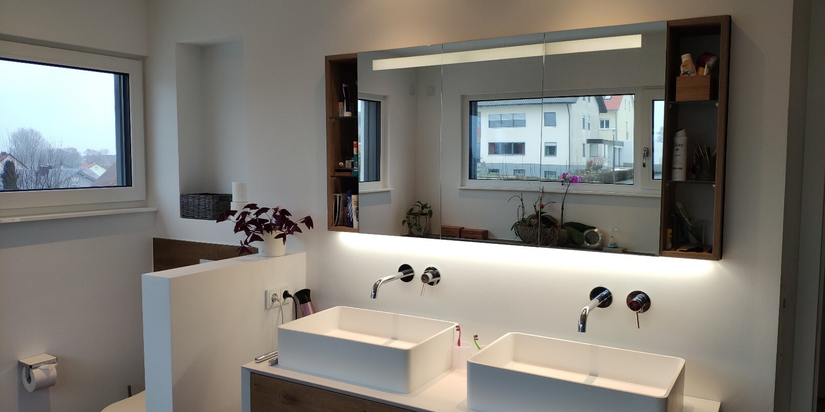

Hallo an alle,
wir bauen dieses Jahr ein Einfamilienhaus im Holzrahmenbau.
Wir hätten gerne im Badezimmer einen Unterputzspiegelschrank. Kann man im Holzrahmenbau einfach einen Einbaurahmen nehmen und dann jeden beliebigen Schrank einsetzen oder muss man bestimmte Schränke mit Aluminium-Rahmen haben?
Vielleicht hat dort ja jemand Erfahrungen.

Wir haben Holzständerbau und einen Unterputz Spiegelschrank. Das war gar kein Problem, wir haben in der Planungsphase einfach eine Wandnische in den gewünschten Abmaßen eingeplant und später dann den Unterputzspiegelschrank eingebaut. Ganz ohne Alurahmen oder dergleichen. Wir haben einfach an allen Seiten eine Schattenfuge gelassen, sieht prächtig aus und war völlig problemlos. In so eine Wandnische kannst Du natürlich auch einen ganz normalen Spiegelschrank einbauen.
Domski
Nein, einfach Schrank aussuchen, Installationsanleitung mit Rohbaumaßen der benötigten Öffnung besorgen und die Nische danach ausführen lassen. Später das Ding reinhängen.
