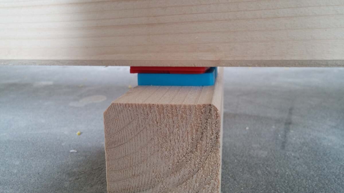

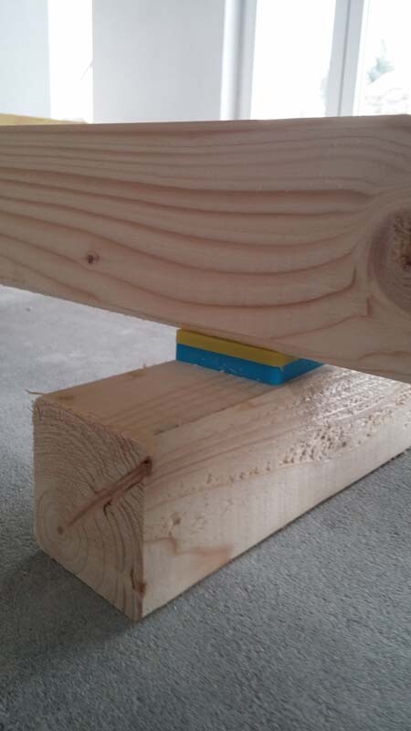

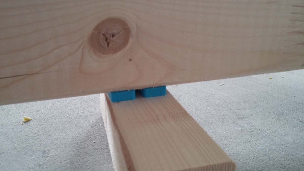

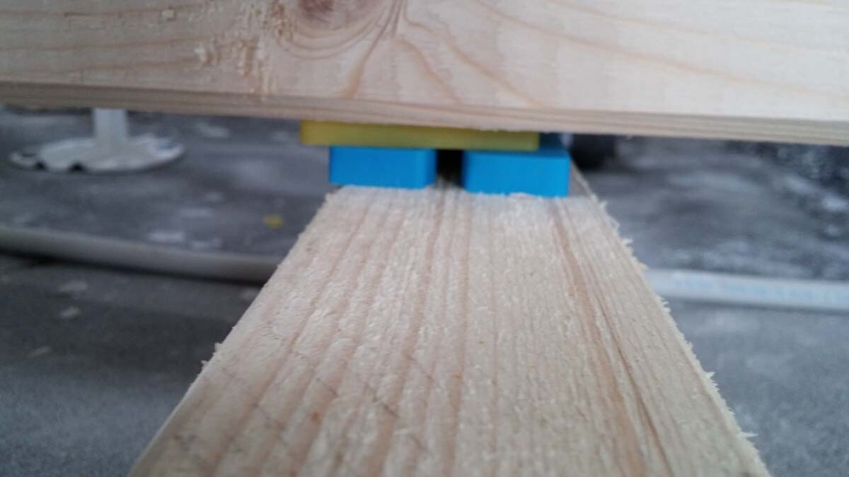

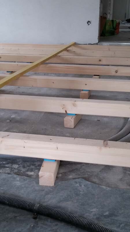

Wir erhalten einen Dielenfußboden. Dieser wird auf eine Unterholzkonstruktion geschraubt. Zwischen die Lattung wird noch Dämmung gelegt. Um auf das korrekte Niveau zu kommen, wurden alle Latten mit Plastikkeilen ausnivelliert. D.h. alle oberen Lagerhölzer liegen nun auf solchen Keilen aus Plastik. Ich habe große Bedenken, dass dieses Plastik auch solange hält, wie mein schöner Fußboden. Plastik altert und wird irgendwann brüchig... so meine Befürchtung. Dann sackt die obere Lattung runter. Ich hätte gern Euren Ratschlag, ob meine Angst begründet ist.. LG Steffi.

Recht ungefährlich da. Plastik wird zersetzt durch UV Licht. Da ist es aber bald dunkel.

Afaik muss das so, um den Trittschall zu reduzieren.
Ist das ein Bestandsbau?

Nein, ist ein Neubau, darunter ist die Bodenplatte.
