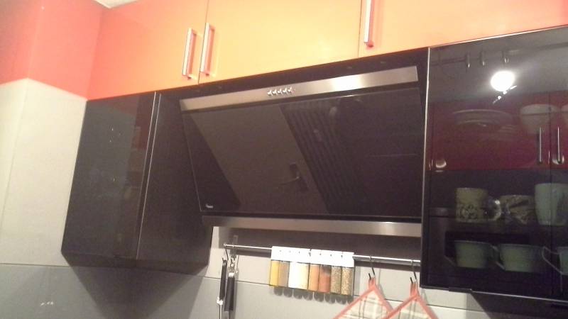

Hallo, ich habe das Problem mit einer Flachschirmhaube, bei der man die Dekorleiste als Griffleiste montieren kann, gelöst.
Samson_9028
ist die Griffleiste DIY entstanden oder ging das vom Hersteller her? Welchen Dunstabzug hast du?
Tux
Bei der UTDRAG von IKEA ist vorn eine Edelstahlleiste dran. Es gibt Flachschirmhauben, bei denen man stattdessen ein Stück der Dekorleiste anschraubt.
