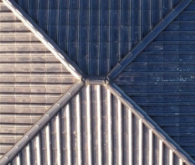

3. Auf dem Walm(First) sind keine Walmkappen gesetzt, sondern lediglich mit Wakaflex abgedichtet. Könnte das zu einem undichten Dach kommen oder hält sowas ohne Probleme? Foto dazu:
Optisch sieht man das eh kaum, da das Haus hoch genug ist und prinzipiell ist es mir nicht wichtig. Mir gehts rein um die Funktion. Ist eine Walmkappe Pflicht?
