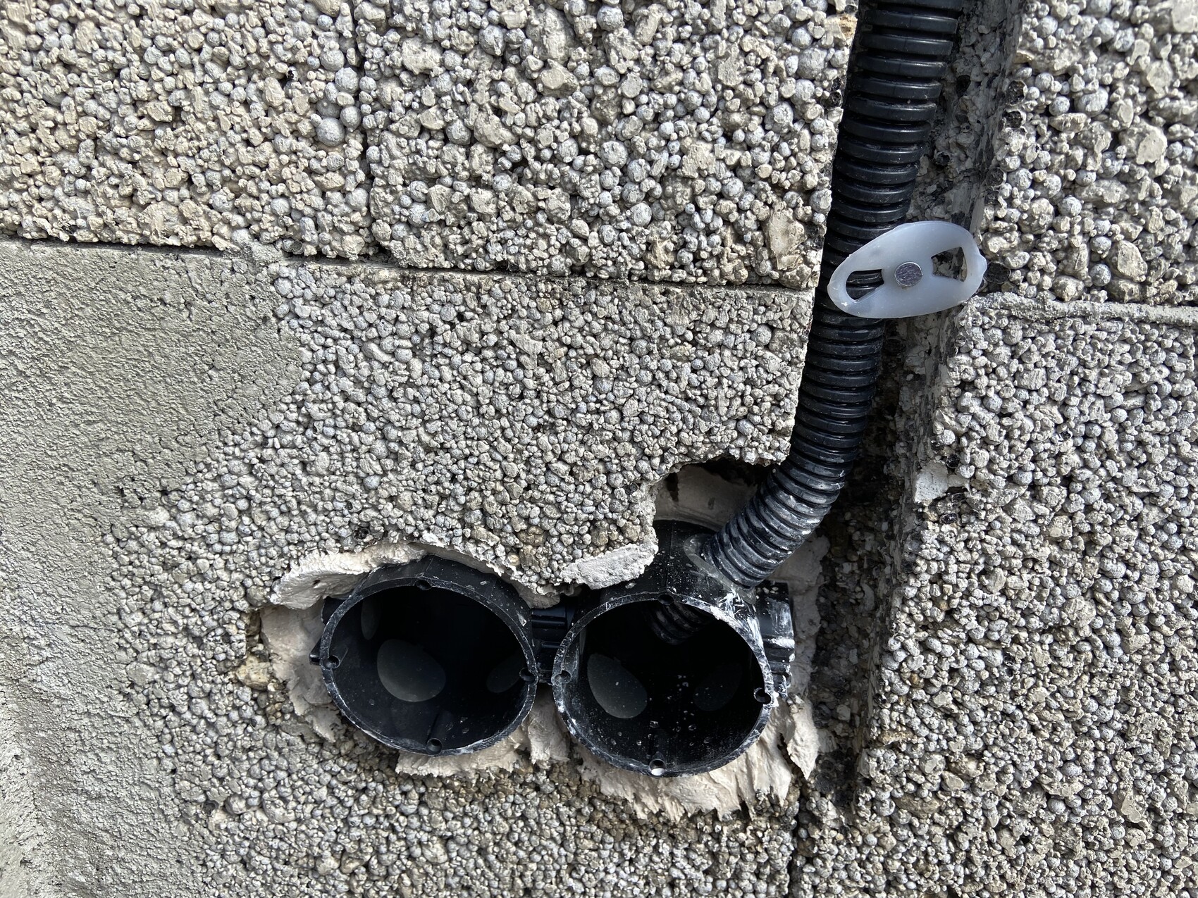

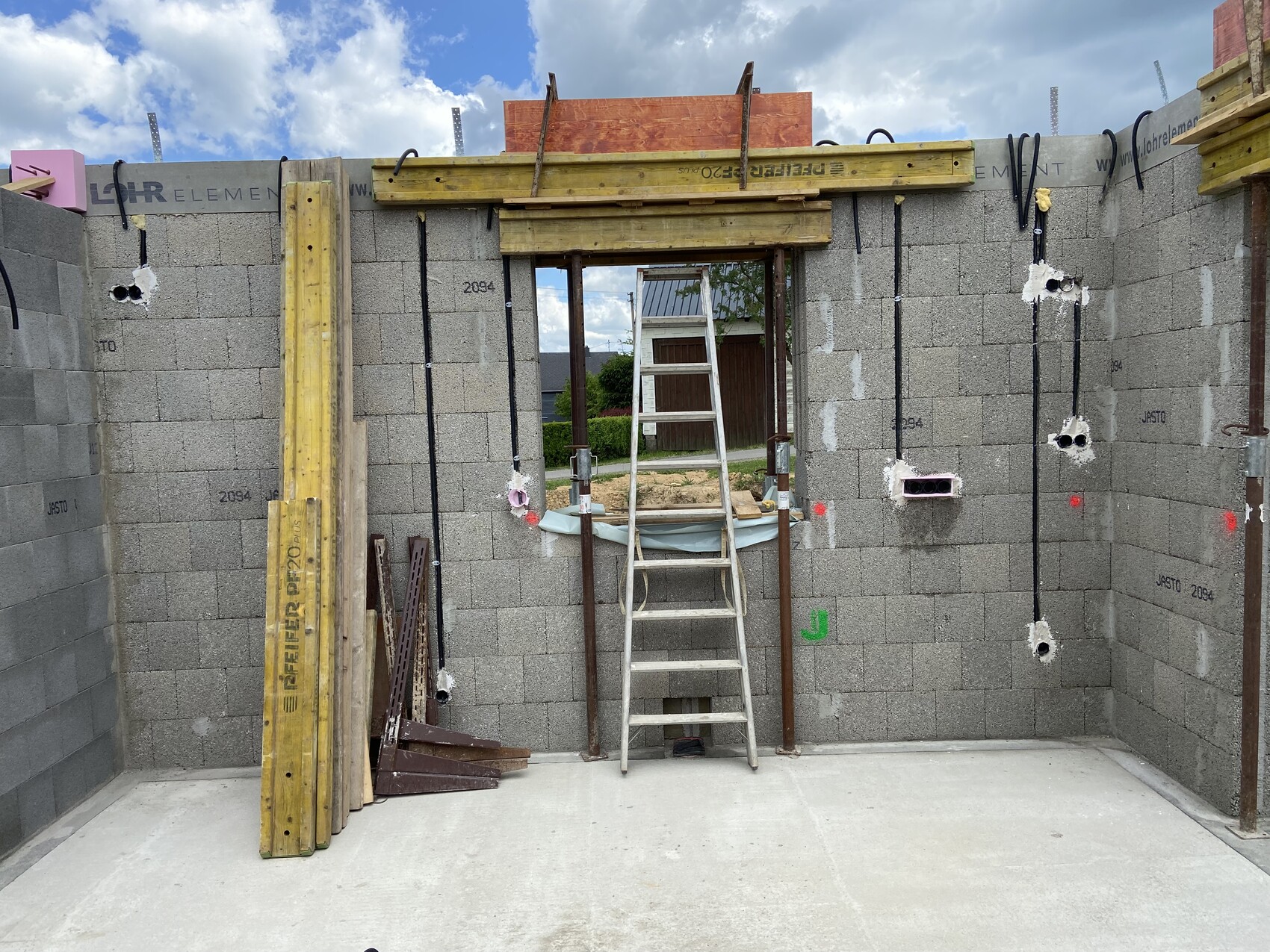

Bei uns steht die Elektroinstallation jetzt kurz vor Fertigstellung und der Putz soll drauf. Allerdings empfinde ich die Arbeiten als extrem unsauber ausgeführt.
Alleine die Zuführung zu den Raffstores und Rollläden habe ich in 4 Versionen im Haus gefunden und einige Wände haben mehr Kabel als Platz hinterher mal ein Bild zu hängen.
Die Kabel werden außerdem über den Boden geführt. Es meint ihr denn? Ist das so Standard oder sieht das doch sehr pfuschig aus?
LG Christine

Du bist doch der, der sonst immer dafür plädiert, dass man als Laie am besten keine Steckdose anfässt. Hier wurde ein Fachbetrieb engagiert, um eine ordentliche und fachgerechte Elektrik zu verlegen und der Herr hat nicht nur seine Wasserwaage nicht benutzt, sondern nichtmal sein Pimaldaumen-Augenmaß. Die Richtlinien wie man Kabel verlegt gibt es nicht umsonst, denn in bereits 2-3 Jahren erinnert sich keiner mehr wo die Kabel liegen oder das Haus wechselt den Besitzer und dann guckt man wo sind die Dosen und wo kann ich sicher meine Bilder aufhängen oder das Regal anschrauben. Und keiner kommt dann auf die Idee, dass in einem Neubau die Elektrik verlegt wurde als wäre der Herr vorher auf der Kirmes gewesen den Abend vorher und gar nicht erst schlafen gegangen.
Ich habe heute unsere 6 Jahre alte Elektrik in den Wänden gesucht, weil wir neuen Innenputz bekommen und ich die Kabel für die Putzer markieren möchte. Und da bin ich froh, dass die wenigsten die Sache mit waagerecht und senkrecht drauf hatten und ich nicht kurz und quer in den Wänden suchen muss - denn ich weiß auch nach so wenigen Jahren schon nicht mehr genau wo was lag.
Ich habe alles fotografiert, als es verlegt wurde.
Wenn wir dann beim Küchenbau auf die Fotos geguckt hätten, hätten wir uns 2 h Arbeit gespart

Ich bin auch der Meinung das der Elektriker durchaus in der Lage ist mal kurz mit der Wasserwaage einen Strich zu ziehen. Das macht im Neubau keine Stunde aus. Gerade im Bereich Küche kommt sonst der Küchenbauer schwer ins schwitzen

Man stellt sich einfach den Laser in den Raum und schlitzt dann hoch. Das kostet quasi gar nix. Das ist einfach nur Schlamperei
