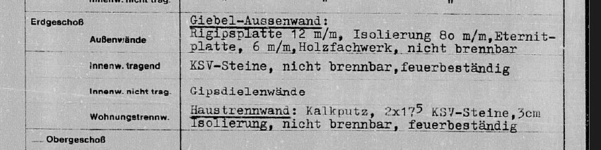

wir stehen kurz vor dem Kauf eines Split-Level Reiheneckhauses aus 1981. Die Begehung war sehr positiv. Das Haus scheint eine gute Grundsubstanz zu haben. Das Dach wurde seit dem Baujahr nicht angerührt und ist dicht. Der Keller ist trocken, hat Bauartbedingt nur an zwei Seiten Kontakt zum Erdreich. Horizontale Bitumenabdichtung vorhanden. Vertikale Abdichtung durch Dichtschlämme. Pumpensumpf vorhanden. Fenster sind nur an den Giebelseiten vorhanden. Vorne Weru Fenster sowie eine neue Haustür aus 2014, hinten noch aus dem Baujahr. Heizung ist auch aus 1981 und soll durch WP ersetzt werden. Im ganzen Haus gibt es eine Wasserfußbodenheizung. Der Rest sind gewöhnliche Renovierungsarbeiten.
Nun habe ich mir mal die Bauakte angesehen und bin etwas erschrocken. Die Seitenwände nach außen und zum Nachbarhaus bestehen aus dickem Kalksandstein. Die Giebelwände nur aus einer rund 10cm dicken Wand bestehend aus (von innen nach außen) 12mm Rigips, 80mm Dämmung aus Mineralwolle und 6mm Eternit. Drumherum ist ein Holzständerwerk (soll nach Fachwerk aussehen).

usw. usw....Wir haben auch jede Menge fragen. Wäre unser erstes Haus. Eine davon ist die hier gestellte. Mir gefällt die Wand auch nicht, daher meine Frage wie hier die Meinung dazu ist und wie man diese einigermaßen ins Jahr 2025 bekommt mit überschaubaren kosten. Ich hätte auch gerne eine gemauerte Wand mit Klinker und Luftraum dazwischen. Es ist aber so wie es ist. Wir haben diese Wand nicht geöffnet, ich kann daher nicht sagen wie es da drin wirklich aussieht. Ich habe lediglich die Info aus der Bauakte:
Ich denke, dass das damals einfach der Standard war oder mindestens mal so okay war. Ich bin gelernter Elektriker und würde das mit dem Trockenbau erstmal selbst versuchen. Wenn's nicht klappt kann ich immer noch eine Firma beauftragen. Wir haben zum Glück ein paar Handwerker in der Familie und Freunde, die solche Haus-Abenteuer schon durchgemacht haben.
Deine letzte Frage verstehe ich nicht. Es ist ein Reiheneckhaus. Die Fassade gehört zum Haus. Auf Seite eins ist ein Bild der Front.
