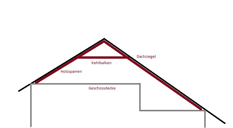

Hoodoo
20.02.16 14:12
Danke für Eure Antworten
Ich werde dann wohl auch die Dampfsperre mit einbauen. Hatte eben nur gedacht ich könnte etwas Arbeit und ein paar Euro sparen.
Die Dämmung an den Kehlbalken anzubringen denke ich werde ich wohl auch machen. Aber vielleicht verstehe ich auch etwas falsch. Kehlbalken und Geschossdecke ist doch nicht das selbe, oder?
Hab mal ein Bild gemalt wie es bei mir aussieht.
Ich bringe also einfach den Klemmfilz zwischen den Holzsparren und den Kehlbalken an, dann die Dampfsperre davor (absolut dicht natürlich) und dann noch, falls notwendig eine Konterlattung.
