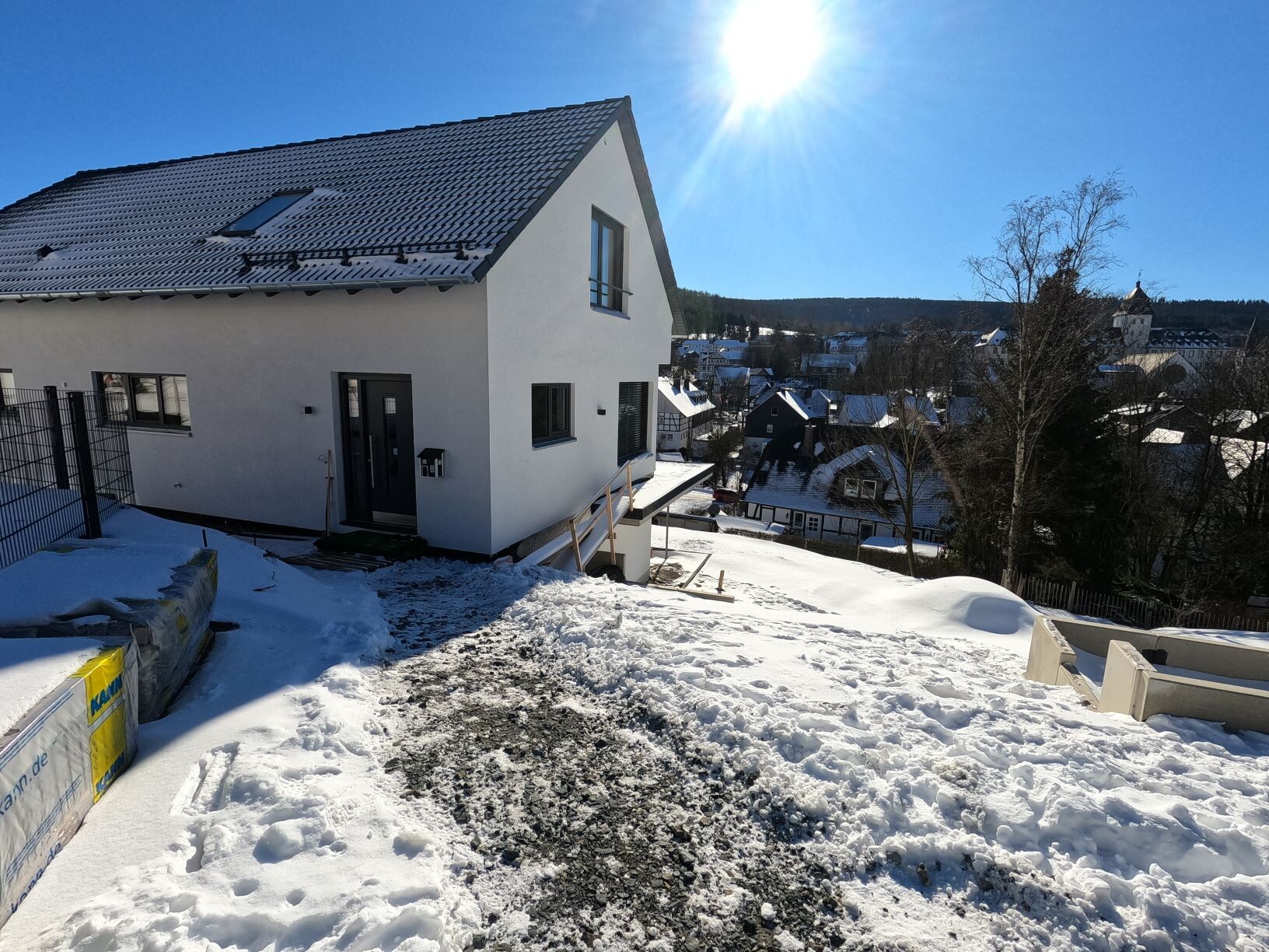

Die traditionelle Bebauung ist hier ohne Kniestock, weshalb bei uns außen max 75cm sowie Satteldach 35-45° vorgegeben sind. Wir haben mit 75cm und 38° gebaut und in den Abseiten die DG-Lüftung verlegt. Innen sind wir je nach Maß der Abkofferung zwischen 75cm und 1m Drempelhöhe, was ehrlicherweise nicht viel ist. Von außen passen die 75cm irgendwie nicht so richtig - aus heutiger Sicht würde ich wohl eher Richtung 45° mit möglichst niedrigem Kniestock gehen um mich dem Ortsbild (siehe Hintergrund) anzupassen:
Bei freier Wahl würde ich vermutlich eher zu hohem Kniestock mit flachem Dach tendieren.

Das ist ein sehr schönes Haus. Durch den kurzen Dachüberstand wirkt es auch gar nicht so niedrig mit den 75cm.
Vermutlich würde ich jetzt auch ein etwas höheres Haus mit flachem Dach bauen. Bleibt aber dann das Problem mit dem kleineren Dachboden, wir haben keinen Keller.
