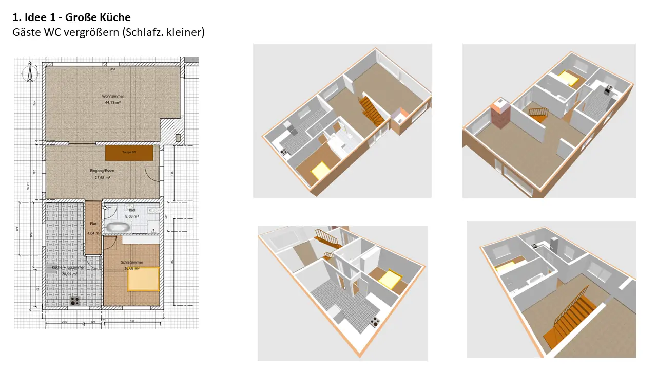

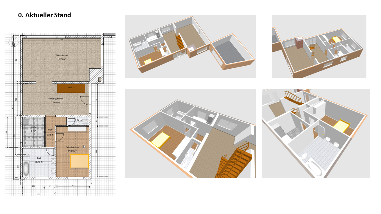

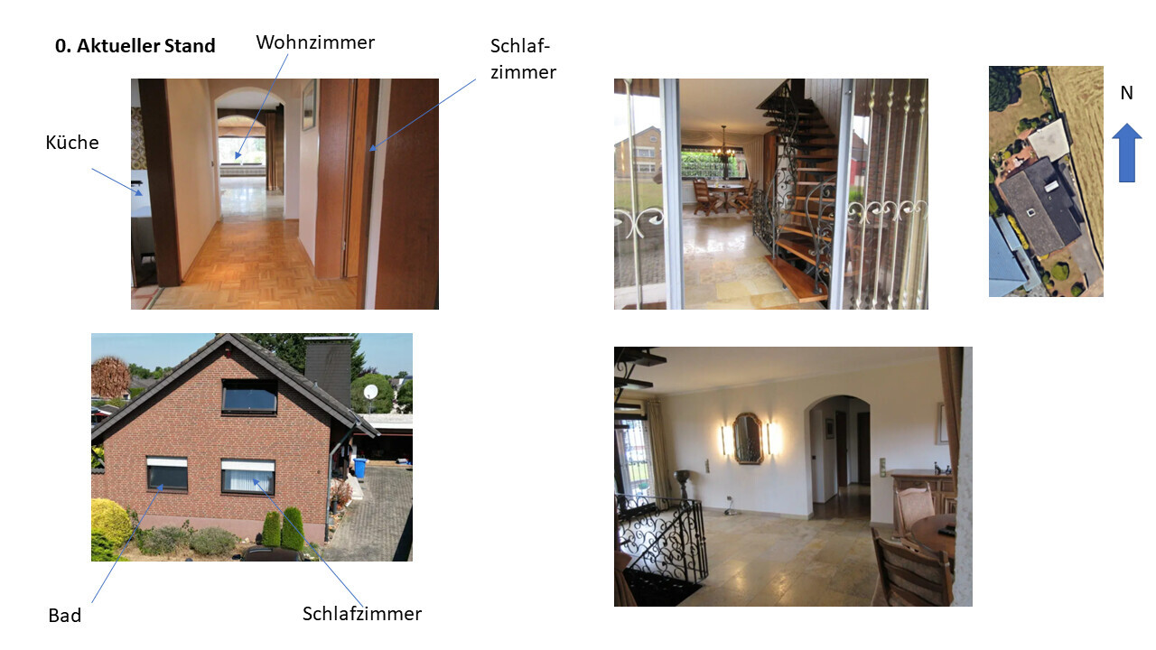

wir haben uns in der Heimat ein Haus aus dem BJ 1975 gekauft. Das Haus ist für sein Alter in einem guten Zustand (Vorbesitzer war Handwerker) und bietet genügend Platz. Es gibt allerding eine Sache, die uns stört und wir kurz oder mittelfristig ändern wollen:

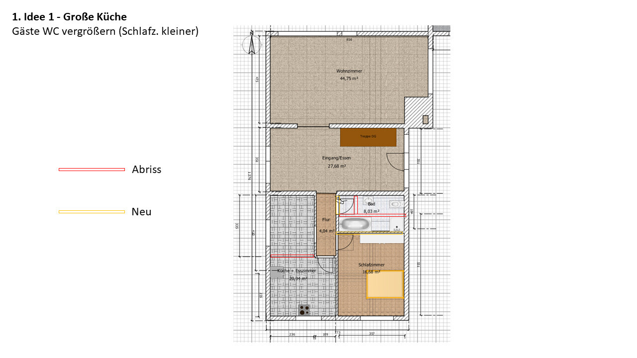

Aktuell ist die Küche sehr klein gehalten und der Essbereich befindet sich gefühlt im Eingangsbereich des Hauses. Dafür gibt es ein großes Badezimmer. Ich habe mal einen ersten Plan erstellt, in dem das Badezimmer und Küche zu einem großen Raum verbunden werden. Dafür wird das jetzige Gäste WC entfallen und durch das verschieben einer Wand in ein großes Bad umgewandelt.
1. Mich würde interessieren, was ihr von diesem Plan haltet.
2. Wie ist auf den ersten Blick die Umsetzbarkeit hinsichtlich Statik zu bewerten? Die dicken horizontalen Innenwände im Eingangsbereich sind tragend und werden im DG fortgesetzt. Ansonsten hat das DG keine weiteren Wände. Kann es sein, dass einer der (laut Plan) dünnen Wände auch tragend sein könnte? Endgültig prüfen muss das natürlich ein Fachmann.
3. Was haltet ihr von der Tatsache, dass das Gäste WC entfällt? Ist ein solches zwingend nötig oder geht es auch ohne? Im OG ist ein weiteres kleines Bad in Planung.
4. Wie hoch ist eurer Meinung nach (grob) der Kostenaufwand und der Zeitaufwand? Dies hat für mich ganz besondere Wichtigkeit, da ich zur Zeit dazu tendiere einzuziehen, in die jetzige Küche eine günstige von IKEA einzubauen (die alte Küche ist nicht mehr nutzbar) und dann nach 1-2 Jahren zu entscheiden. Dies hätte den Vorteil, dass man das Haus dann besser kennt als durch die 3 Besichtigungen bis jetzt. Allerdings ist das mit so halben Sachen ja immer so eine Sache...
Ysop***
Guten Morgen :)
Eier Grundproblem kann ich verstehen, würde mir genauso gehen.
Bei deinem neuen Plan bin ich allerdings noch nicht überzeugt, ob man da gut in der Essecke sitzen kann? Was für ein Tisch soll da hin? Besser würde es wohl dort passen, wo derzeit das Wohnzimmer liegt. Nur sehe ich gerade keinen guten Raum für das Wohnzimmer. :(
Wenn du Gäste in deinem Badezimmer haben möchtest, sehe ich kein Problem. Ins OG würde ich diese nicht zwingend schicken.
Persönlich würde ich solche Umbaumaßnahmen eher vor dem Einzug machen. Ist halt aufwändig und dreckig...
