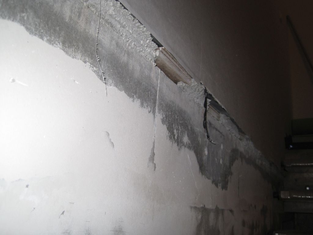

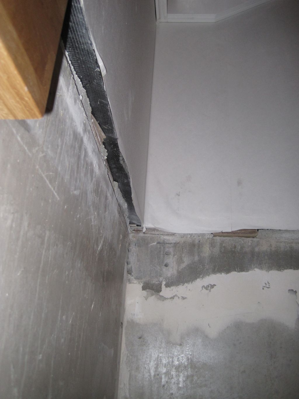

zwischen Kellerwand und Wand des Erdgeschosses ist ein Absatz von 2,5 bis 3,5cm.
Kellerwand ist nach hinten versetzt.
Diesen würde ich gerne verschönern und würde mich über Anregungen freuen.
Ob ich mit Spechtelmasse einfach ausgleichen kann weiß ich nicht, da ich befürchte, dass vorhandenes Holz aufquillt. Irgendeine Leiste (L-Profil) hab ich mir ebenfalls überlegt, aber noch nichts passendes gefunden.
Vielleicht erhalte ich hier eine "zündende" Idee?
Danke im Voraus.

Scheint innen zu sein.
Lass im Keller an die beiden Wände, imprägnierte Gipskartonplatten (grüne Rigipsplatten) bündig zu der oberen Wand aufkleben.
Am Übergang Gewebe nicht vergessen.
Spontan gedacht: Rigips wäre für den Ausgleich ok, ich kann mir aber auch gut vorstellen, auf den Rigips Steinimitate zu kleben. Wenn es dann irgendwann nicht mehr gefällt, kann man durch den Träger (Rigips) die Steine wieder gut entfernen
In aller Kürze Grüsse
Aotearoa
Wir haben den Übergang mit Rigips (und Gewerbebank auf den Stößen) verkleidet und nun durchgängig spritzputz machen lassen. (Innenwände des kellerabganges).
Zur Außenwand ist es gerade anders rum, hier ist die Kellerwand ca. 3 cm breiter und ragt nach innen. Mit Spachtelmasse haben wir es gleichmäßig glatt und jew. in rechten Winkel gebracht.
Hier haben wir einfach nach dem spritzputz eine Fußbodenleiste von unsrem Fußboden als Abschlusskante angebracht.
Um welche Wände geht es da überhaupt ?
Von welchem Holz ist da die Rede ?
Das hölzerne Eckchen da im Bild könnte ein Schlüsselkästchen sein, oder auch ganz etwas anderes. Wie gesagt, Dalli Klick. Ich nehme ein Ernstl.

Die Idee mit den grünen imprägnierten Gipskartonplatten gefällt mir sehr gut. Ich denke, so werde ich es machen.
@11ant: auch dir Danke für deine konstruktive Antwort. Ich werde mir in Zukunft mehr Mühe geben eindeutigere Bilder hier reinzustellen. Ich will hier nichts verheimlichen, ich hab die Bilder so gewählt, bei denen ich gedacht habe, dass man das Problem am ehesten sieht. Ich kann natürlich ein Bild vom ganzen Raum machen, aber dann ist gar nichts mehr erkennbar
