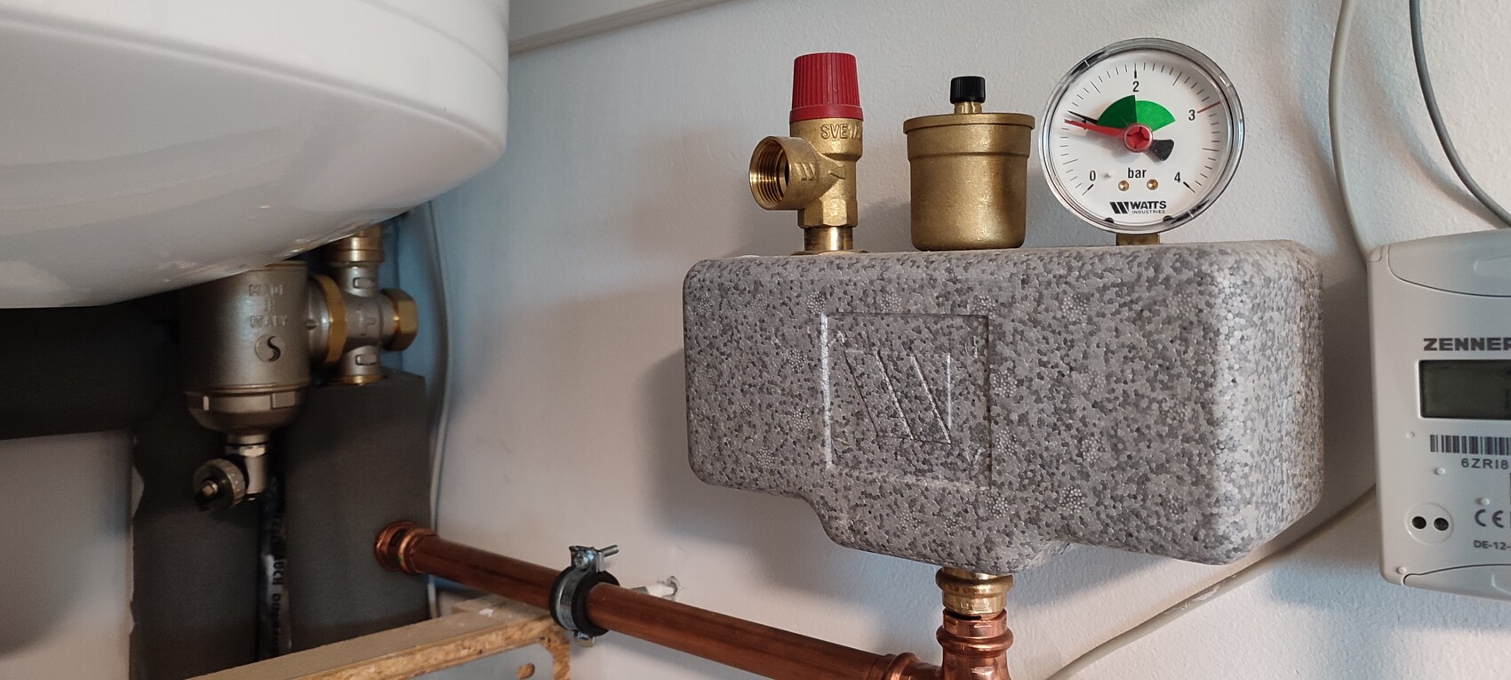

Hallo, die ersten 2 bis 3 Sekunden ist der Druck bei unser Warmwasserleitung sehr stark und normalisiert sich dann. Woran kann das liegen? Wir haben eine Luft-Wasser-Wärmepumpe. Ich habe einmal Bilder angehängt, wo man einzelne Ventile sehen kann. Liegt es daran? Ich mache mir sorgen, dass sich der Fehler auf die Heizung negativ auswirkt. Der Druck baut sich danach erst wieder auf. Nehme ich kurz danach wieder warmes Wasser ab ist der Druck noch normal. Wir haben keine permanente Zirkulation.

Ich nehm mal an, der Druck wird nicht einfach so "im Laufe der Zeit" wieder höher, sondern wenn die Heizung aktiv Warmwasser macht?
Grundsätzlich ist das ja ein Stück weit normal. Wenn Wasser erwärmt wird, dehnt es sich halt aus. Und wenn alle Warmwasserhähne zu sind, steigt der Druck.
Allerdings normalerweise nur minimal, weil es da doch irgendein Ventil an der Heizung gibt, dass den Überdruck dann ablässt..
Vielleicht fehlt das ja oder ist falsch eingestellt - das würd ich einfach mal den Installateur prüfen lassen.

Ist bei uns genauso.
Wenn die Heizung warm Wasser macht steigt der Druck. Genauso wenn die Solaranlage arbeitet.
Der Druck steigt bei uns manchmal ähnlich wie bei dir aber die Menge ist halt minimal. Drehst du irgendeinen Wasserhahn nun auf und lässt paar Tropfen raus, ist der Druck auf der Wasseruhr wieder normal.
Also es ist zwar Druck vorhanden, aber kein Volumen.

Ich habe die gleichen Beobachtungen gemacht. Nach Warmwasserbereitung ist der Druck höher für einen kleinen Moment, wenn man Warmwasser anstellt. Zudem scheine ich auch irgendwie Druck in der Fußbodenheizung zu verlieren.
Zwei Sachen habe ich überlegt. Es könnte mit Umschalten zwischen Warmwasser/Fußbodenheizung zusammenhängen oder das Sicherheitsventil sein. Da ist im Ablaufschlauch immer Feuchtigkeit und ich höre es ab und zu tropfen in unseren Pumpensumpf.

Ok ich habe mir die Installation und das Hydraulikschema von Vaillant nochmal angeschaut. Das vorgegebene MAG für Warmwasser ist nicht installiert. Läuft dann alles schön über das Ventil raus bei Warmwasser Bereitung.
Ich gucke mir das morgen mal in Ruhe an und mache noch nach Warmwasser Bereitung nen Video vom Manometer in der Hydraulikstation und gucke, ob ich das zucken sehe beim umschalten.

Bei uns ist es unverändert. Ich habe aufgrund unserer Photovoltaikanlage eingestellt, dass das Wasser nur noch mittags erwärmt wird. Das hat schonmal dazu geführt, dass wir das Problem nur noch maximal 1x am Tag haben.
Heute habe ich gesehen, dass der Druck an der Sicherheitsgruppe sehr gering ist. Ist das nicht eigentlich gegensätzlich?
Welches Manometer willst du prüfen?
