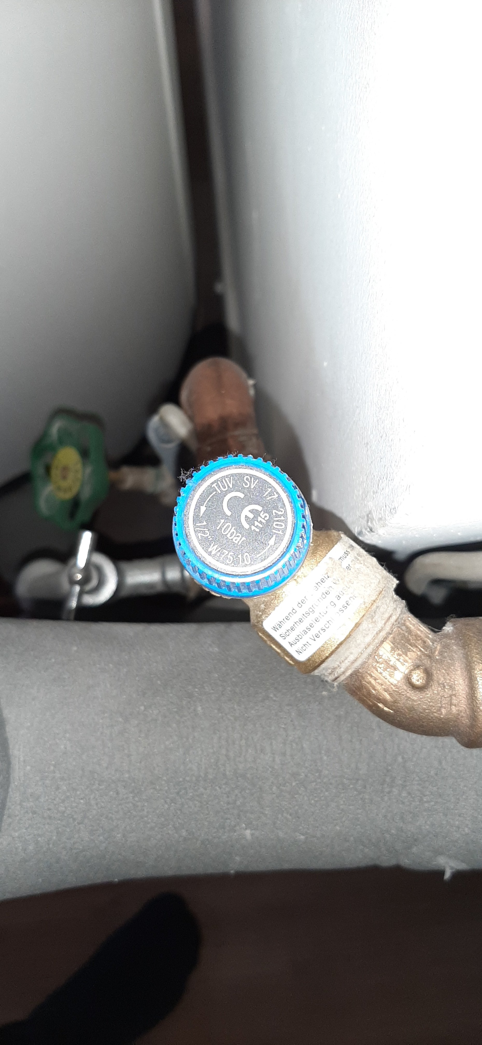

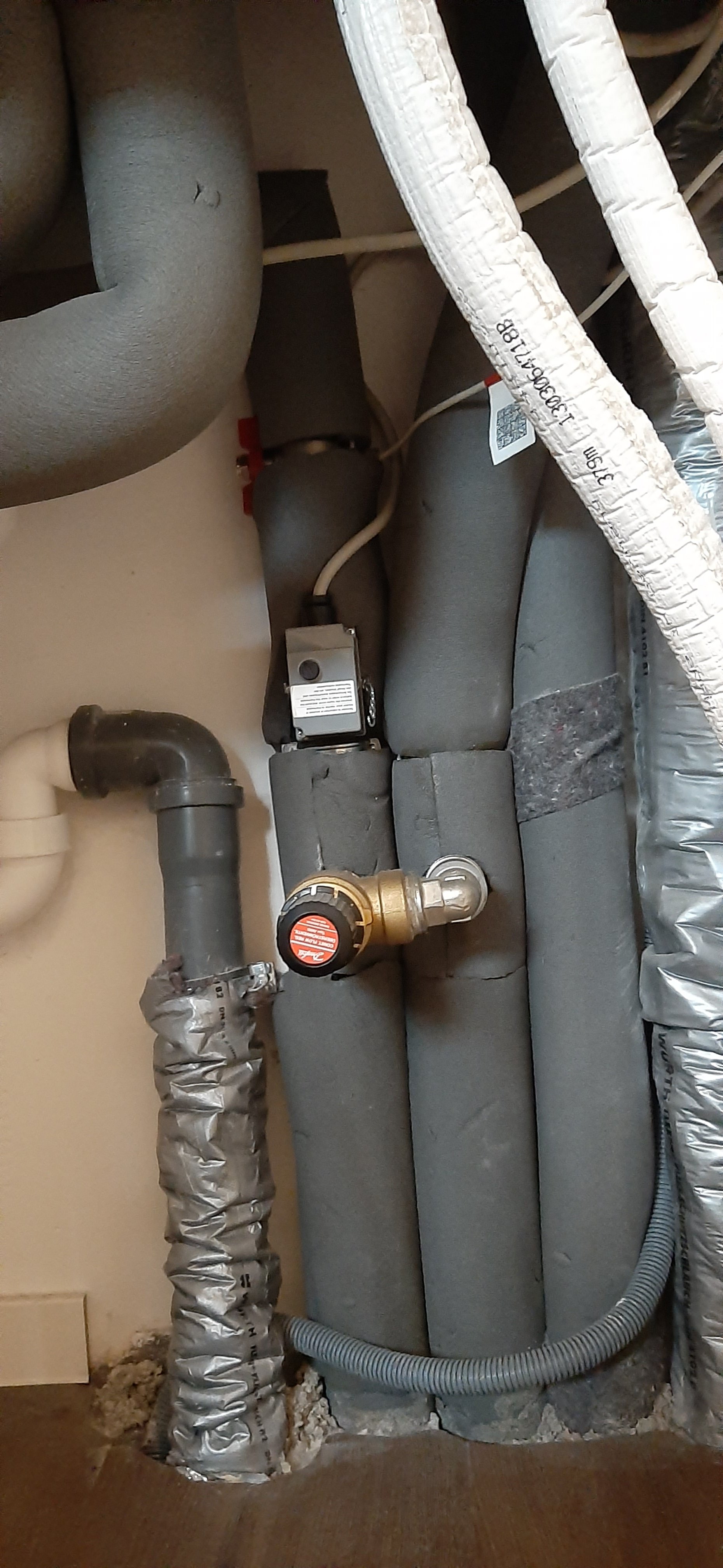

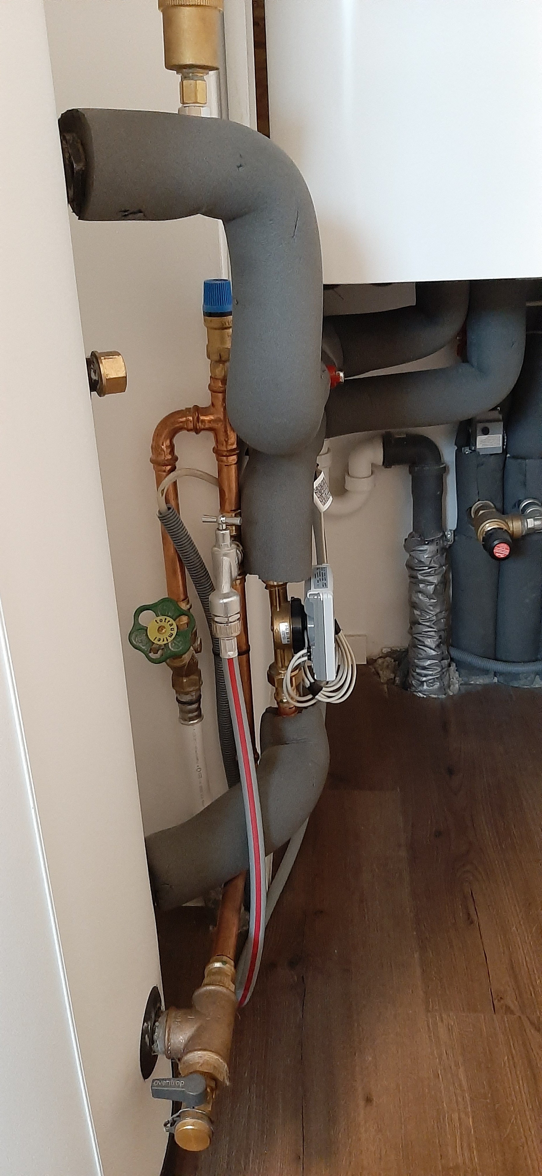

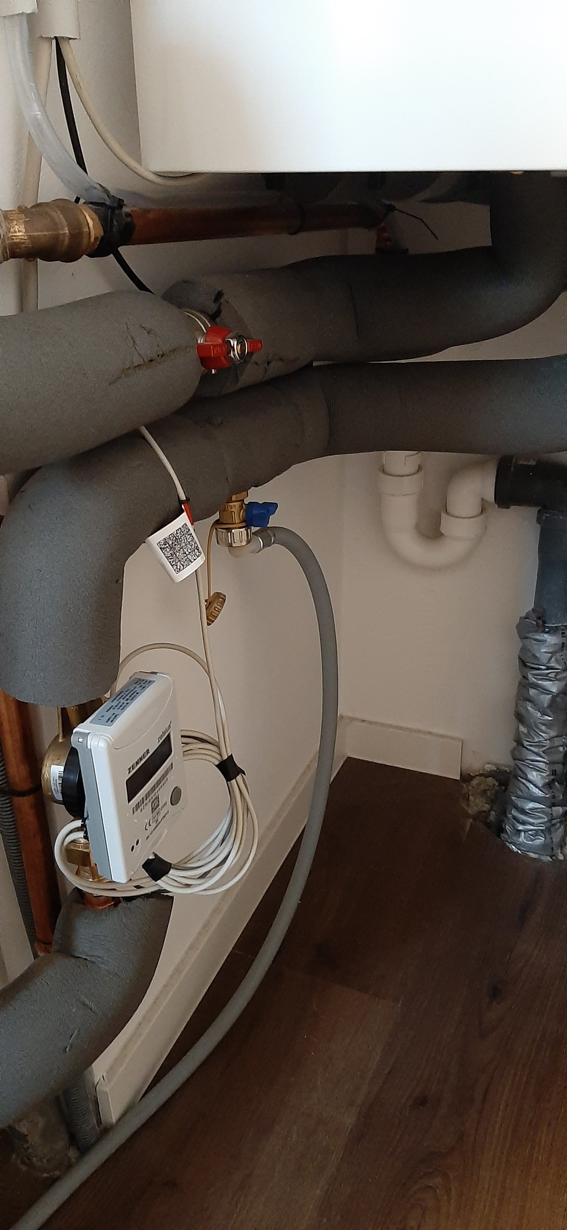

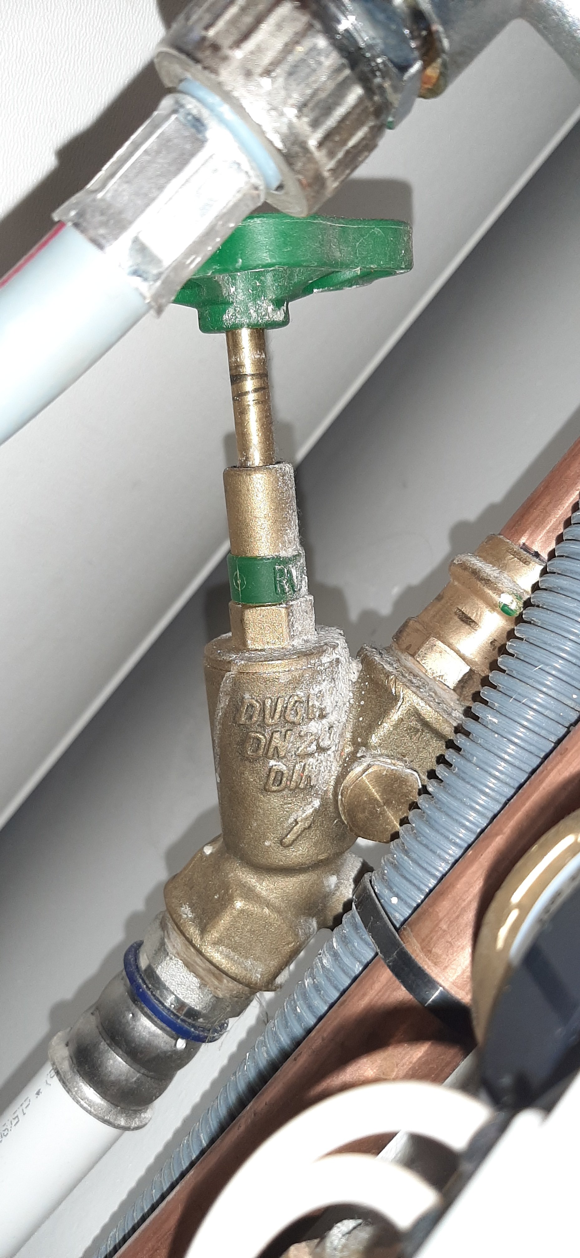

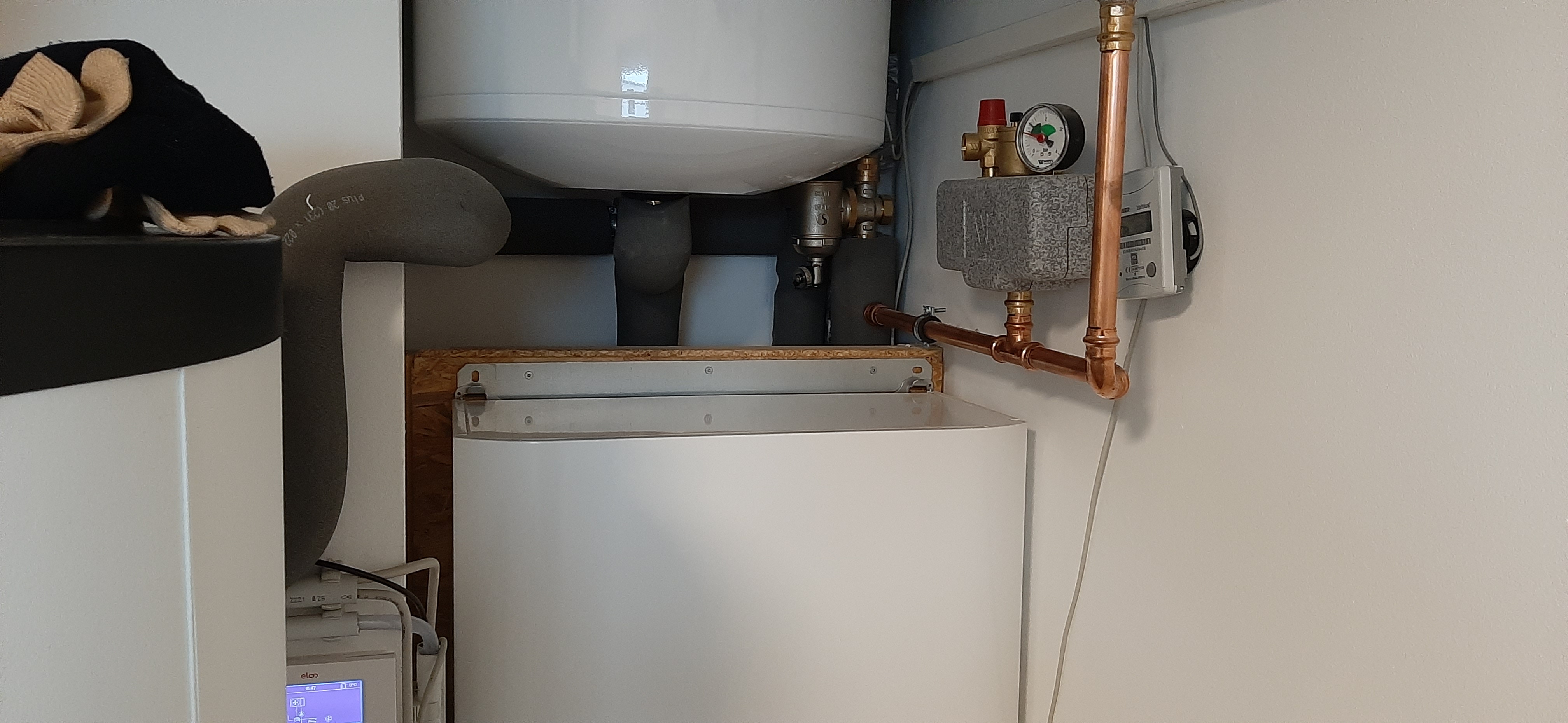

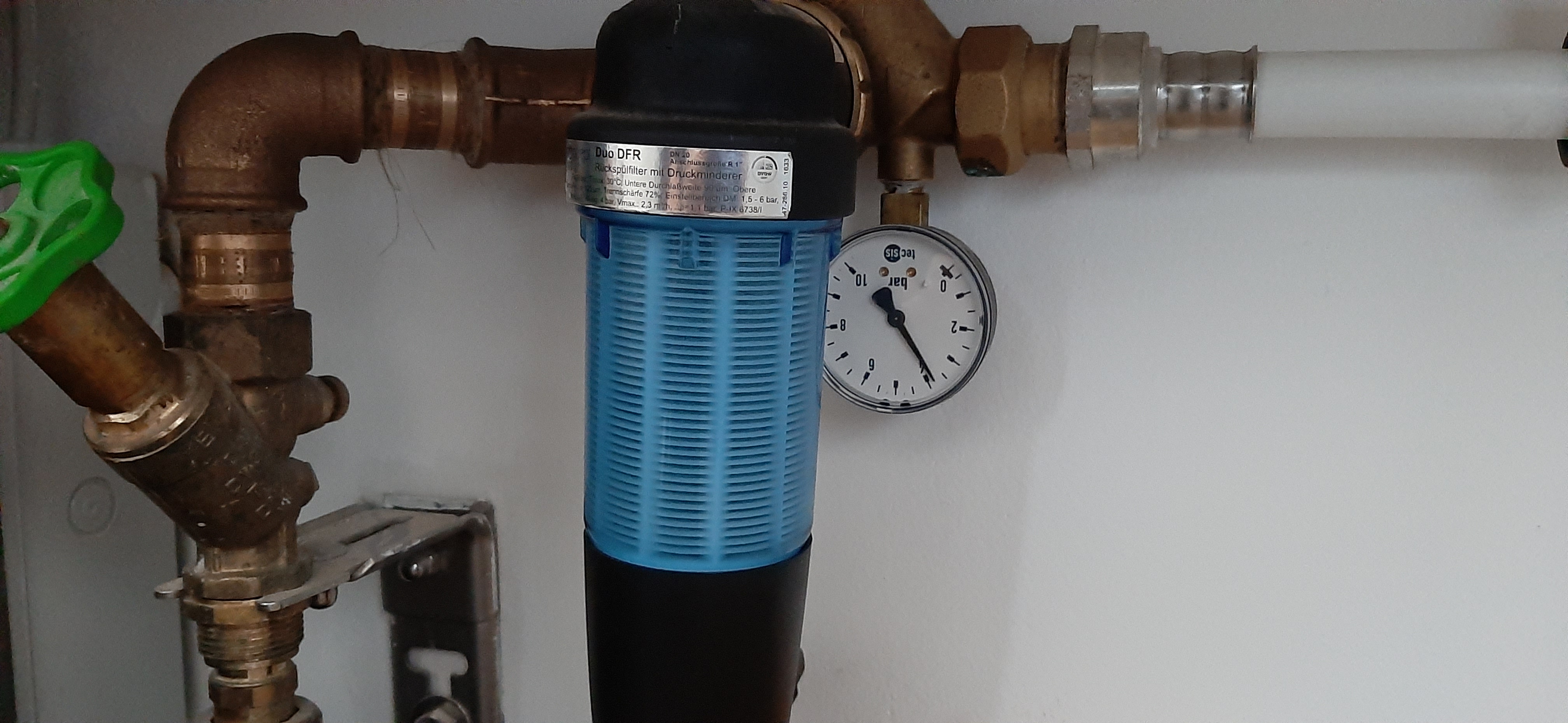

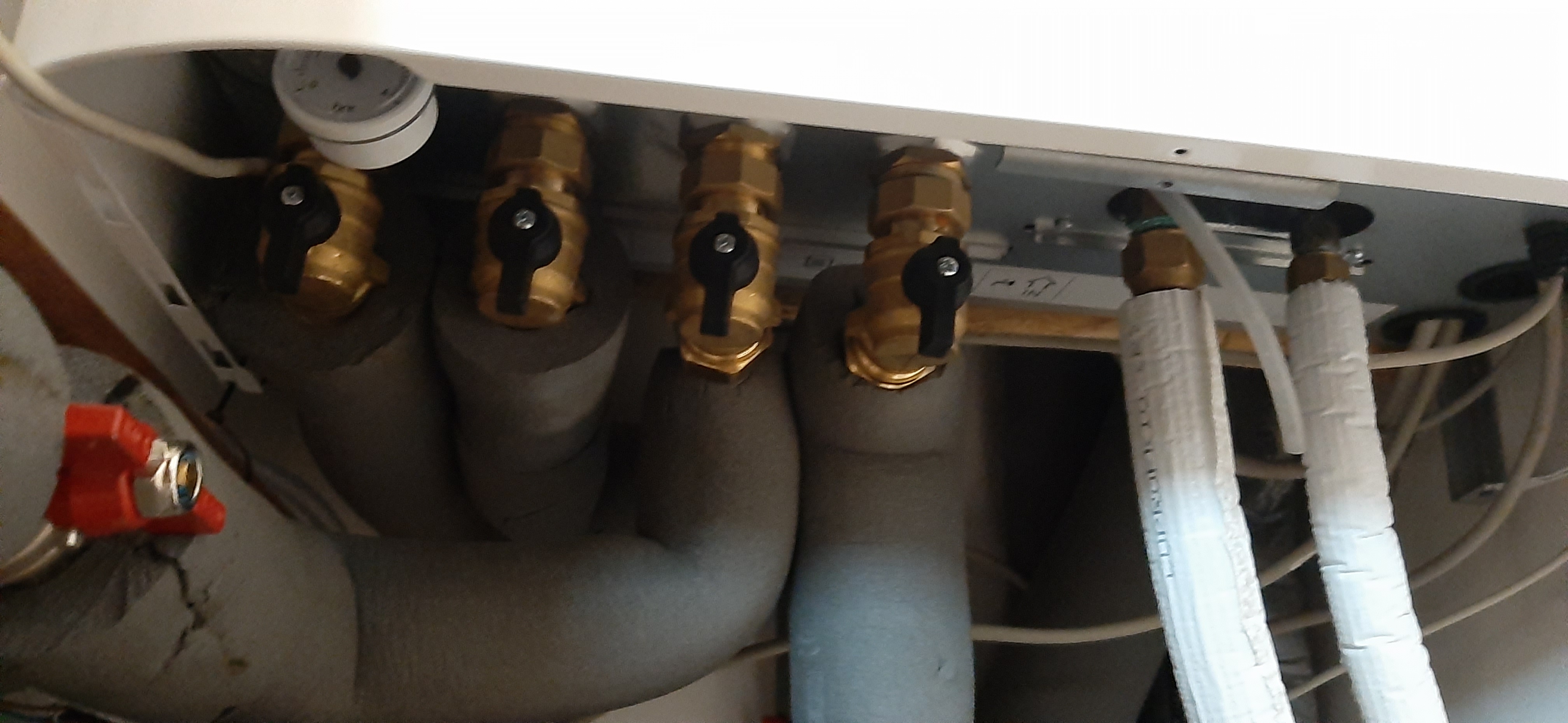

Hallo, die ersten 2 bis 3 Sekunden ist der Druck bei unser Warmwasserleitung sehr stark und normalisiert sich dann. Woran kann das liegen? Wir haben eine Luft-Wasser-Wärmepumpe. Ich habe einmal Bilder angehängt, wo man einzelne Ventile sehen kann. Liegt es daran? Ich mache mir sorgen, dass sich der Fehler auf die Heizung negativ auswirkt. Der Druck baut sich danach erst wieder auf. Nehme ich kurz danach wieder warmes Wasser ab ist der Druck noch normal. Wir haben keine permanente Zirkulation.

Wie hoch ist dein Hauswasserdruck? Was bedeutet starker Warmwasserdruck?
Staudruck ist immer höher als der Fließdruck.
Um so größer der Druck und um so kleiner der maximale Durchfluß ist um so ausgeprägter ist der beschriebene Effekt.
Mit Puffern kann man dies abmildern.
Die Heiztechnik spielt dabei keine Rolle. Der übliche Wasserdruck stellt auch kein Problem dar.
Nur mal als Beispiel: Bei uns hatte der Versorger die Hauptwasserleitung in der Straße nicht richtig angebohrt. Wir hatten fast 5bar Druck. Kaum einen Wasserhahn geöffnet ist der Druck auf unter 1bar gefallen. Kam natürlich fast kein Wasser mehr.
Jetzt ist unser Fließdruck fast unverändert zum Staudruck.

@rick2018 Puh gute Frage. Ich kann dir leider nicht sagen, wie hoch unser Hauswasserdruck ist. Wo könnte ich das ablesen?
Mit Warmwasserdruck meine ich folgendes:
Wenn ich am Wasserhahn kaltes Wasser zapfe, ist alles normal. Der Druck bleibt konstant und ich kann meine Hände darunter waschen. Ich würde sagen, dass das Wasser mit dem Druck aus der Leitung kommt, welchen ich auch aus jedem anderen Haushalt kenne.
Wenn ich am Hahn warmes Wasser abnehme, ist der Druck in den ersten Sekunden deutlich erhöht. Ein Händewaschen ohnen spritzen ist darunter nicht möglich. Nach 2 bis 3 Sekunden ist der Druck wie bei kaltem Wasser. Ich kann im Anschluss dabei zusehen, wie der Druck sich langsam wieder aufbaut. Nach 5 Minuten ist noch alles normal. Nach 30 Minuten ist es schon wieder leicht vorhanden. Nach ein paar Stunden ist der Druck wieder deutlich stärker. (Zeiten jetzt grob geschätzt)

Servus, ich würde hier gern nochmal ansetzen wollen.
Ich habe mich in der Zwischenzeit nochmal schlauer gemacht.
Unser Kessel der Heizung ist für bis zu 10 bar ausgelegt. Das Sicherheitsventil welches der Installateur montiert hat, ist auch auf 10 bar ausgelegt. Aus dem Netzt kommen 4 bar bei uns an.
Muss, oder sollte das SV getauscht werden auf 8 bar? Würde das eine Veränderung herbei führen?
Es ist ja kein offizieller Mangel, wenn der Kessel bis 10 bar gehen kann und das SV dann 10 bis 10 bar geht. Aber kann es daran liegen, dass der Druck in der Warmwasserleitung nach dem Heizen vom Wasser zu hoch ist?
Ich will halt das Material möglichst schonen und würde daher einen Austausch vom SV in Erwägung ziehen. Oder sagt ihr, dass macht eh keinen Unterschied.

Der Warmwasserdruck ist normalerweise gleich groß wie der „normale“ Wasserdruck.
Kessel und Ventil ist alles iO.
Dreh die Warmwasserleitung mal etwas zu. Dann sollte sich die Wassermenge am Anfang etwas reduzieren.
