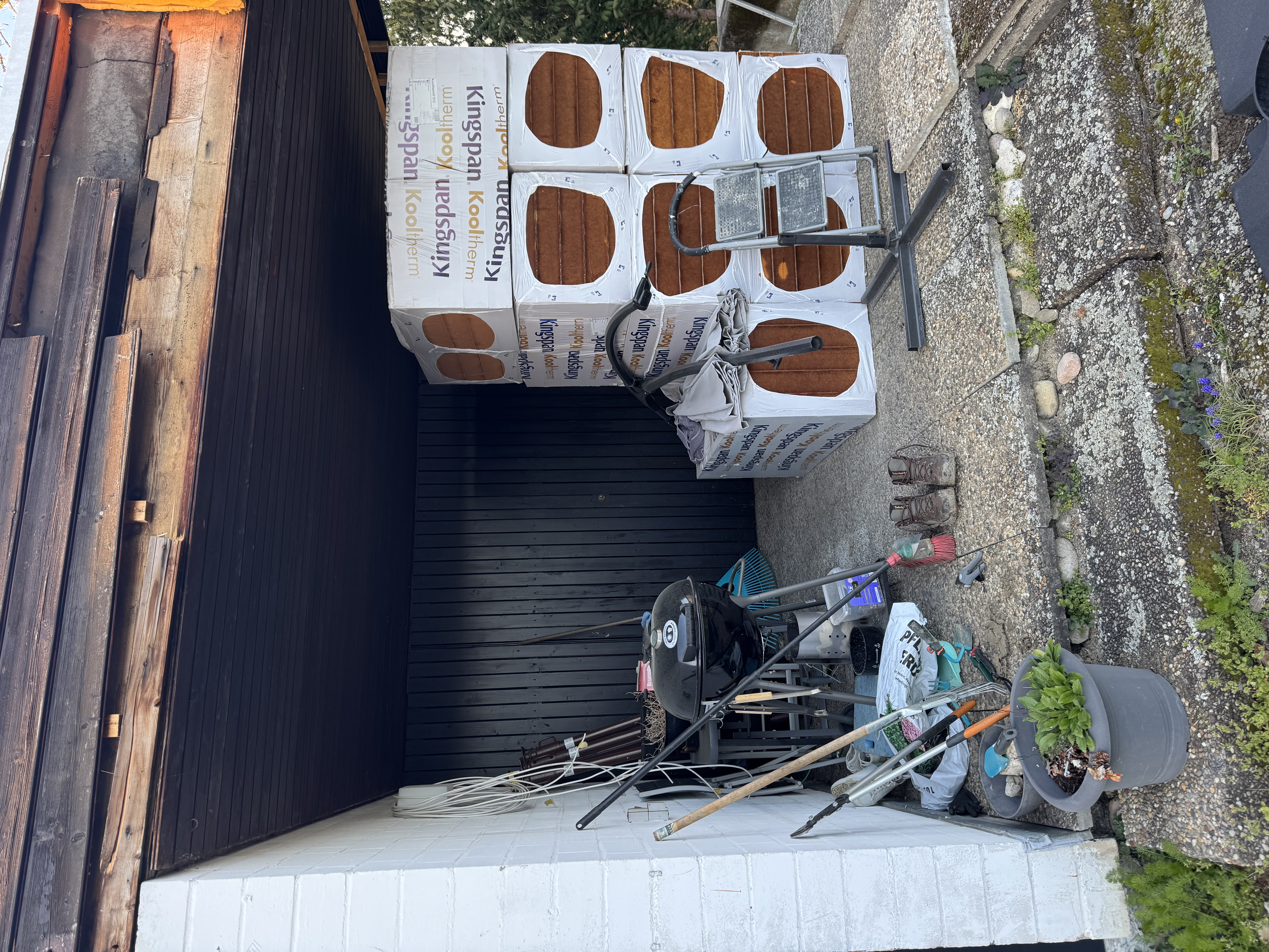

Adamski1131.03.26 19:31Hallo zusammen,
ich habe folgendes Anliegen:
wir haben bei uns im Garten eine überdachte Perogola unter welcher sich noch Wohnraum befindet. Nun möchten wir gerne mit Alukaschierten PIR Platten (bereits vorhanden) dämmen. Auf die Dämmung sollen dann Fliesen geklebt werden. Das das nicht direkt geht ist uns bewusst. Habt ihr Vorschläge wie ich das am besten realisiere? Dämmung soll mit 2K Dickbeschichtung geklebt werden. Nur muss ich die Dämmung ja auch von oben abdichten und die Fugen mit Aluband verkleben. Welche Abdichtung nehme ich da am besten und wie sieht der Unterbau für die Fliesen aus. Es soll so wenig wie möglich aufgebaut werden sonst wird das ganze zu hoch. Eventuell Abdichtbahnen&entkopplungsbahnen?
Mein grober Plan:
1) 2K Dickbeschichtung als Kleber für PIR
1.1) Haftgrund auf PIR
2) dünner Estrich?
3) Dichtschlämme
4) Fliesen
Aktuell sind bitumenbahnen und Styropor gelegt und darauf sind ohne Kies oder anderes Platten gelegt. Das soll alles runter bis zur Betondecke.
Außenwände werden auch noch gedämmt.
Bin um jeden Tipp dankbar.

Hi,
die Idee mit PIR und dann direkt irgendwie Fliesen drauf… klingt erstmal schlank, ist aber ehrlich gesagt bauphysikalisch und mechanisch recht wacklig gedacht. PIR mit Alukaschierung ist halt keine Fläche, auf der dir dauerhaft ein Fliesenaufbau hält, schon gar nicht draußen unter einer Pergola, wo du Temp.schwankungen und Feuchte hast. Die 2K-Dickbeschichtung als Kleber geht theoretisch, aber die ist keine tragfähige Schicht für den weiteren Aufbau, da fehlt dir einfach die Druckstabilität.
Wenn du oben abdichtest und dann noch entkoppelst, bist du schnell bei 20–30mm extra, das wolltest du ja eig vermeiden. Schon mal drüber nachgedacht, ob du statt klassischem Fliesenaufbau eher auf Drainagematte + lose verlegte Platten gehst? Ist oft flacher als man denkt und deutlich fehlertoleranter.
Und noch ein Punkt, der gern übersehen wird, wie willst du die Anschlüsse an aufgehende Bauteile dicht bekommen, gerade mit der Alukaschierung und den verklebten Stößen, das ist in der Praxis die eigentliche Schwachstelle…?

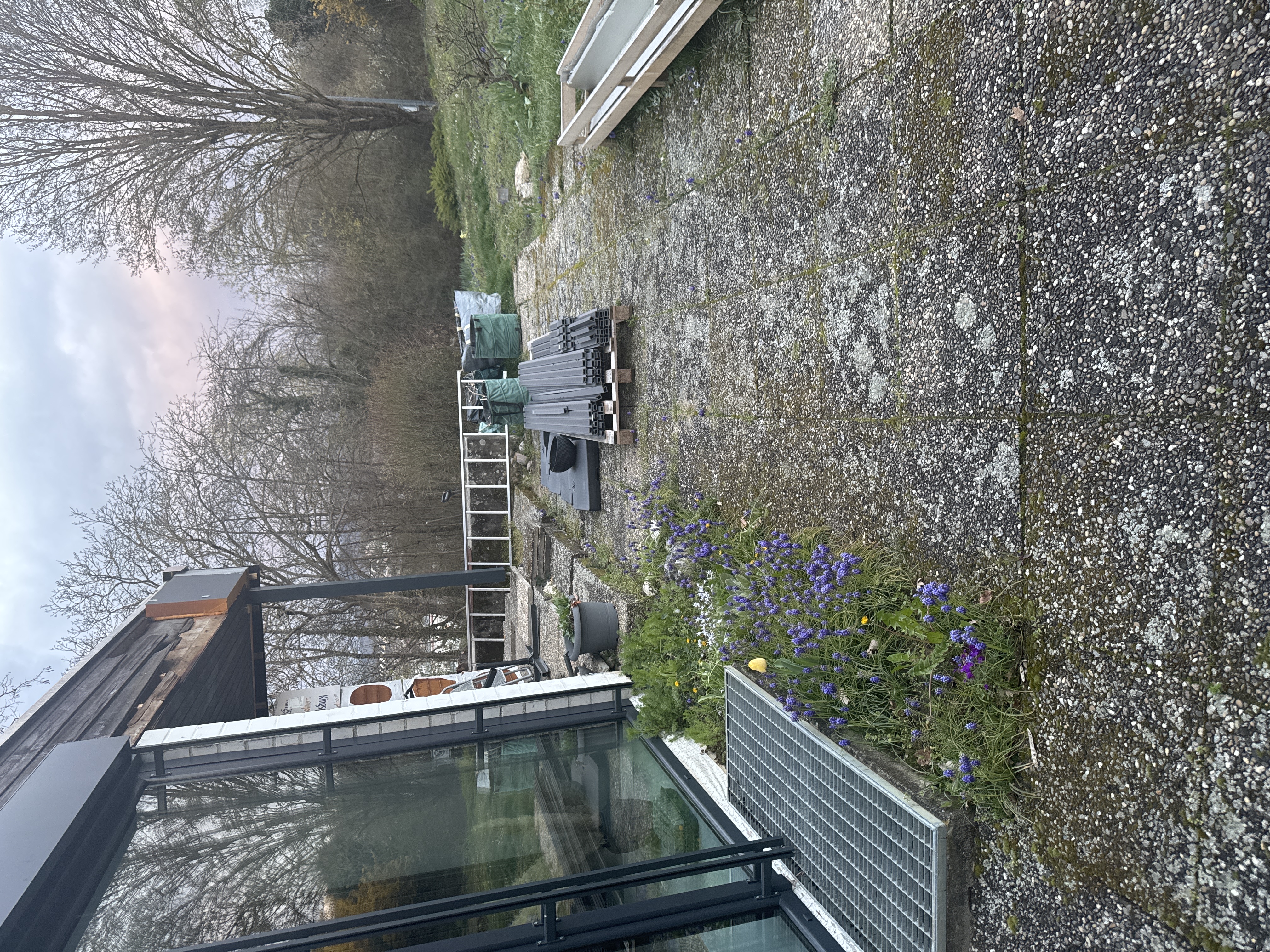

Adamski1131.03.26 19:47Da wollte ich eigentlich abdichtungsbänder und Abdichtungsecken nehmen und die dann in die Dichtschlämme oder Verbundabdichtung z.B. von Knauf einbetten. Estrich würde schon gehen. Notfalls setzte ich noch eine Stufe davor.
Wir würde gerne auch den nicht überdachten Teil der Terrasse mit denselben Fliesen mithilfe von Drainagemörtel kleben. Deshalb kommt die schwimmende Verlegung nicht in Frage.
Die PIR Dämmung ist 10cm dick.

Ich muss sagen, das ist ein interessantes Projekt, aber die Mischung aus PIR und Fliesen klingt doch ein bisschen nach einer Baustelle, bei der du später noch das eine oder andere nachbessern wirst. Klar, Abdichtungsbänder und -ecken sind ein Anfang, aber ich sehe hier noch den Haken bei der dauerhaften Abdichtung und der Stabilität. PIR-Platten sind halt nicht das gleiche wie ein massiver Untergrund, der dir auch wirklich eine langlebige Verbindung gibt. Wenn du da mit Dichtschlämme und Knauf-Verbundabdichtung arbeitest, schaffst du eine erste Barriere, aber wie sieht’s mit den thermischen Schwankungen aus? Die PIR-Dämmung wird sich bei unterschiedlichen Außentemperaturen sicher auch unterschiedlich verhalten, und da kommen dann Probleme wie Risse oder ungleiche Druckverteilung, vor allem wenn du da später drauf fliesen willst.
Das mit dem Estrich könnte funktionieren, aber da kommst du dann schnell bei 20 mm – 30 mm Aufbauhöhe, und das hast du ja eigentlich vermeiden wollen. Vielleicht wär’s eine Option, eine dünne, stabile Entkopplungsmatte einzubauen, die dir hilft, die Bewegung zwischen PIR und Fliesen etwas besser abzufangen, ohne dass du den Boden zu hoch aufbaust?
Auch bei der Frage der Abdichtung – hast du wirklich an alles gedacht? Gerade bei den Übergängen zur Pergola und den Wänden könnte das der Schwachpunkt werden. Wenn du da nicht richtig abdichtest, hast du am Ende ständig Feuchtigkeit, die sich unter den Fliesen staut.
Dennoch, wenn du wirklich bei deinem Plan bleibst, dann könnte ein zusätzlicher Estrichaufbau auf alle Fälle für die nötige Stabilität sorgen, aber du wirst da eben die Höhe nicht ganz vermeiden können. Wie wär's mit einem anderen Deckmaterial oder einer einfacheren Lösung für die Dachdämmung? Da könnten Drainagematten vielleicht wirklich eine Idee sein.
