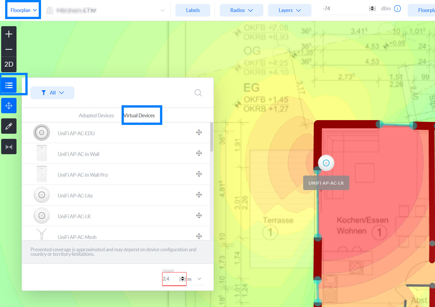

Moin, keine Ahnung warum mein letzter Thread gelöscht wurde....Ich wollte mir nun In meinem Grundriss Selber einmal die Export positionieren um zu schauen wie die WLAN Reichweite sich verändert. So wie ein na das schon mal im gelöschten Thread für mich gemacht hatte(ist nun weg). Allerdings kann ich garkein Accesspoint hinzufügen da ich ja kein System am laufen hab?!??. Kann man das irgendwie in einem Demo-Modus machen oder so? Habt ihr jetzt keine Infos gefunden.

Korrekt. Du kannst "virtual Devices" nutzen.
Map -> oben links auf "Floorplan" -> Hamburger Menü "Place Devices" -> "Virtual Devices" und du hast dort alle Geräte zur Auswahl.

@Teemoe86: also beim besten Willen finde ich da nix. Geht das nur bei der Englischen version? Ich habe jetzt hier die aktuelle Deutsche am laufen und da kann ich keine virtuellen Geräte hinzufügen. Den Grundriss erstellen ging, aber da keine Geräte vorhanden sind kann ich dort nix einfügen.

So sieht es bei mir aus.
Grundriss mit Wärmebild-Heatmap und Virtual Devices Liste links.
