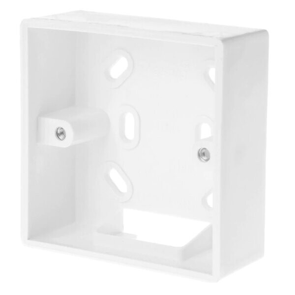

ich stehe gerade vor der Herausforderung meinen Access Point an der Decke zu montieren. Leider habe ich hier nicht an eine UP-Dose gedacht. Und das Kabel lässt sich (bzw. will ich es auch nicht) in den kleinen Raum des Access Points quetschen. Hat jemand einen guten Lösungsvorschlag? Nachträglich mittels Kernbohrung eine UP-Dose installieren (wenn das überhaupt geht)? Danke für eure Hilfe vorab!

sysrun80
04.11.23 21:20
Ich habe exakt das selbe Problem grad 😀 Unifi Accesspoint, Dose in der Betondecke vergessen...
Werde eine Aufputzdose setzen, Keystone Buchse dran und dann mit einem dünnen, flexiblen Patchkaben anschliessen.
Da du schon einen Stecker gesetzt hast kannst du wohl mit der Aufputzdose arbeiten. Die Basisplatte des Accesspoint hat passende Löcher um die da zu verschrauben.

hanse987
04.11.23 22:00
SebastianLiesa schrieb:
Was meinst du mit Distanzring?
Mit Distanzring ist ein Abstandshalter zwischen Decke und Arbeitsplatte gemeint. In dem entstehenden Hohlraum kannst du dein Kabel unterbringen. Muss man sich halt selbst basteln.
i_b_n_a_n05.11.23 13:30
Distanzringe wären mit einem kleinen 3D Drucker im Nu gefertigt ;-) Du brauchst ja nicht viel an Höhe (ca. 1.5 -2cm damit Keystone-Modul + kurzes Patchkabel passen). Habe hier jemanden gesehen, der Bilder von aus Schichtwerkstoff (Holz?) gefertigten Distanzringen eingestellt hatte. Stichsäge + Schleifteller und oder Oberfräse/Kantenfräse sollte dann aber vorhanden sein. Denk dran, anschließend das default eingestellte blaue Licht per Controller auszustellen. MEA nervt das auf Dauer (es sei denn du willst eine blaue Notbeleuchtung)
Vielleicht gibt es die auf Thingiverse zum Download oder sogar bei den üblichen Anzeigenportalen als fertig gedruckte Bauteile zu kaufen?
