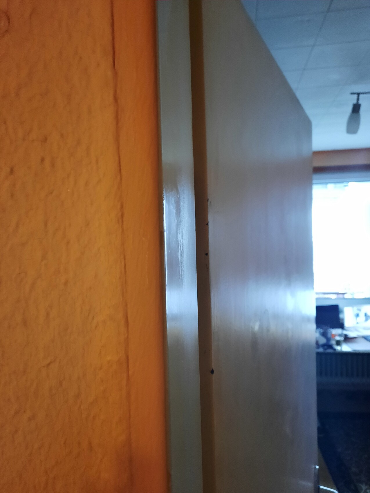

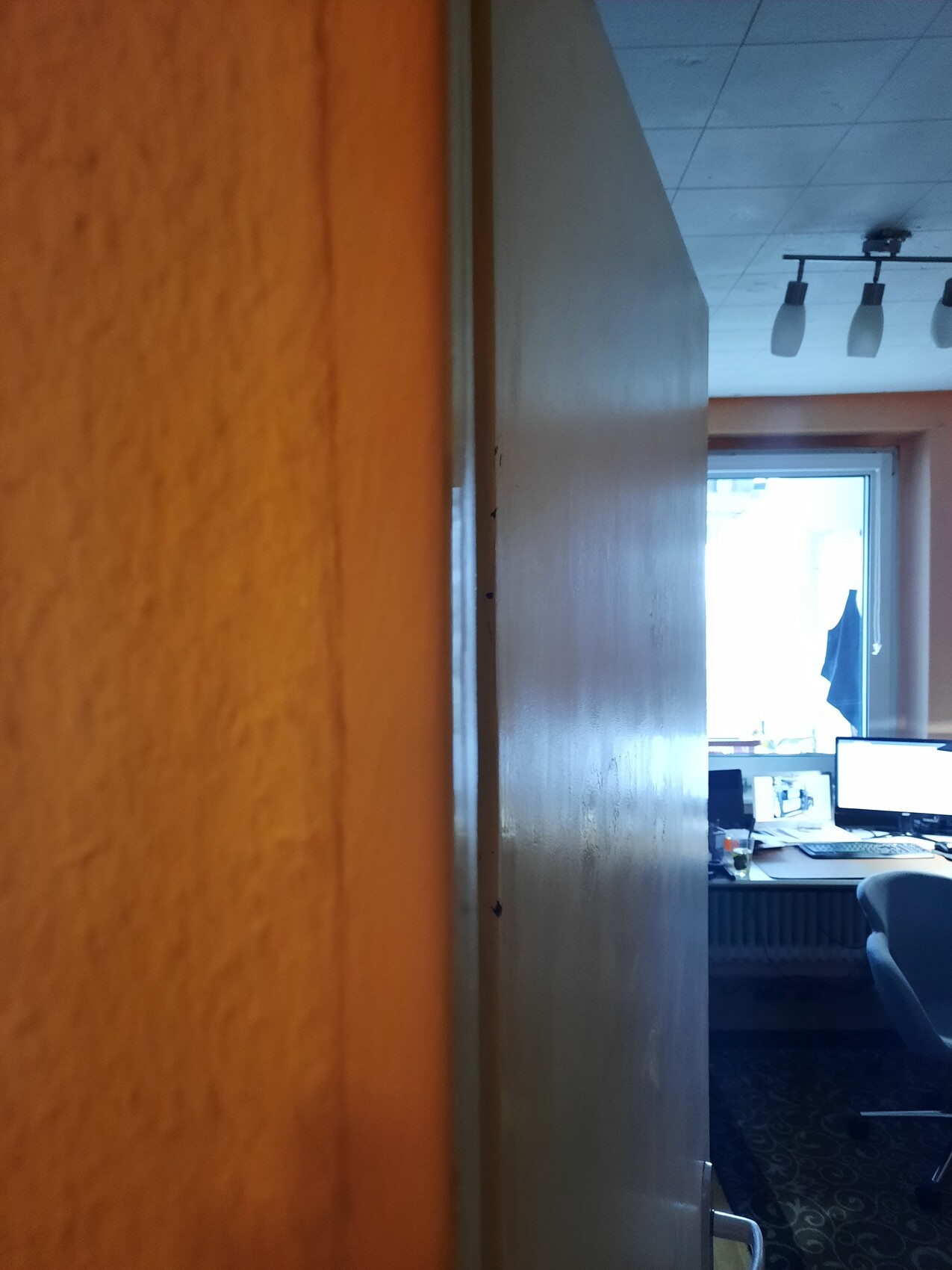

Hallo, ich nutze die Zeit, in meiner Wohnung etwas Ordnung zu schaffen. Ich hab ein Problem: Die Flurtapeten wurden damals vom Vormieter hellrosa gestrichen. Allerdings bin ich mit den Türrahmen nicht zufrieden. Die hellrosane Farbe dringt bis in die Türrahmen ein. Ich möchte dafür keinen Maler einstellen. Ich würde gerne die Türrahmen selber streichen. Im Anhang sind Bilder von meiner Flur angehängt, damit ihr die Rahmen sehen könnt. Was kann ich da machen? Die Gesetze der Logik sagen mir, kaufe dir weiße Farbe und streiche die Farbe entlang dem Türrahmen. Nur welche Farbe eignet sich dafür? Und wie schaffe ich es mit der weißen Farbe entlang dem Türrahmen gerade Striche zu ziehen? Ist die weiße Farbe stark genug, um das hellrosane zu übermalen?

Ja, da war ein Pfuscher zugange. Geht ja gar nicht - man hat ja auch seinen Stolz, wenn man etwas selbst macht.
Ich kann mir auch vorstellen, dass die Dispersionsfarbe mit warmen Wasser abgeht. ich würde da mal ordentlich mit warmen Wasser und Tuch rubbeln, was das Zeugs hält... vielleicht hast Du da Glück.
Ich habe meine Zargen (damals) nicht vorher abgeschliffen. Ich nehme immer Lauge zum Reinigen des Untergrundes und bei Zargen würde ich dann Grundieren.
Dann einen Mattlack auftragen.
Mit Flachpinsel würde ich persönlich an der Kante gerade runterziehen. Wenn Du auch eine ruhige Hand hast, dann klappt das auch. Wenn nicht, dann mit Malerkrepp abkleben und nass wieder abziehen. Gleichmäßigkeit bekommst Du mit einer Schaumwalze. Erst die inneren Kanten mit einem Rundpinsel und dann mit der Schaumwalze auf die oberliegenden Flächen die Farbe auftragen. Und immer schön mit dem Strich, also auf und ab, nicht quer.

Ich denke, wenn die Farbschlabberei weggewischt ist, werden die Zargen wieder weiß genug sein.

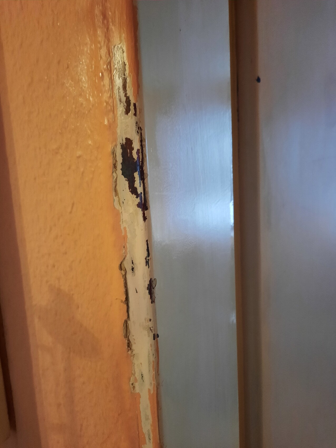

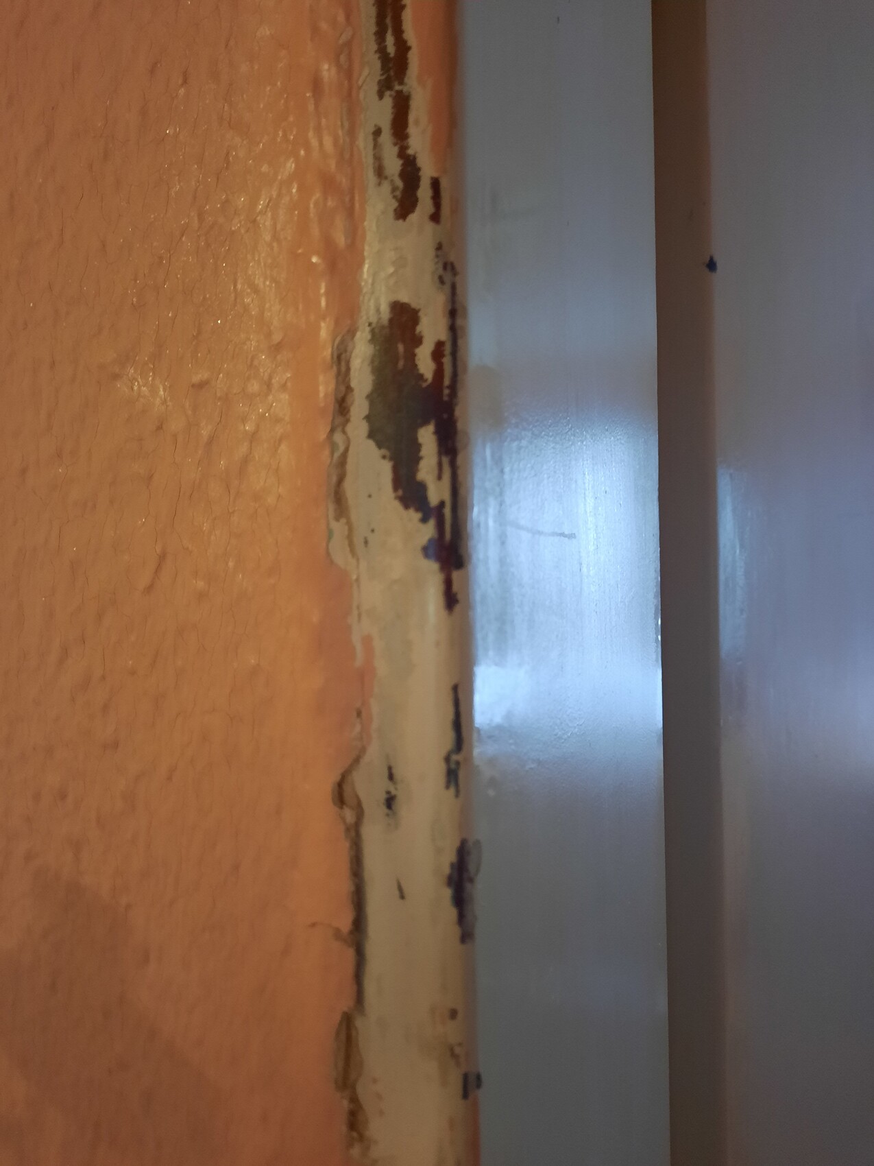

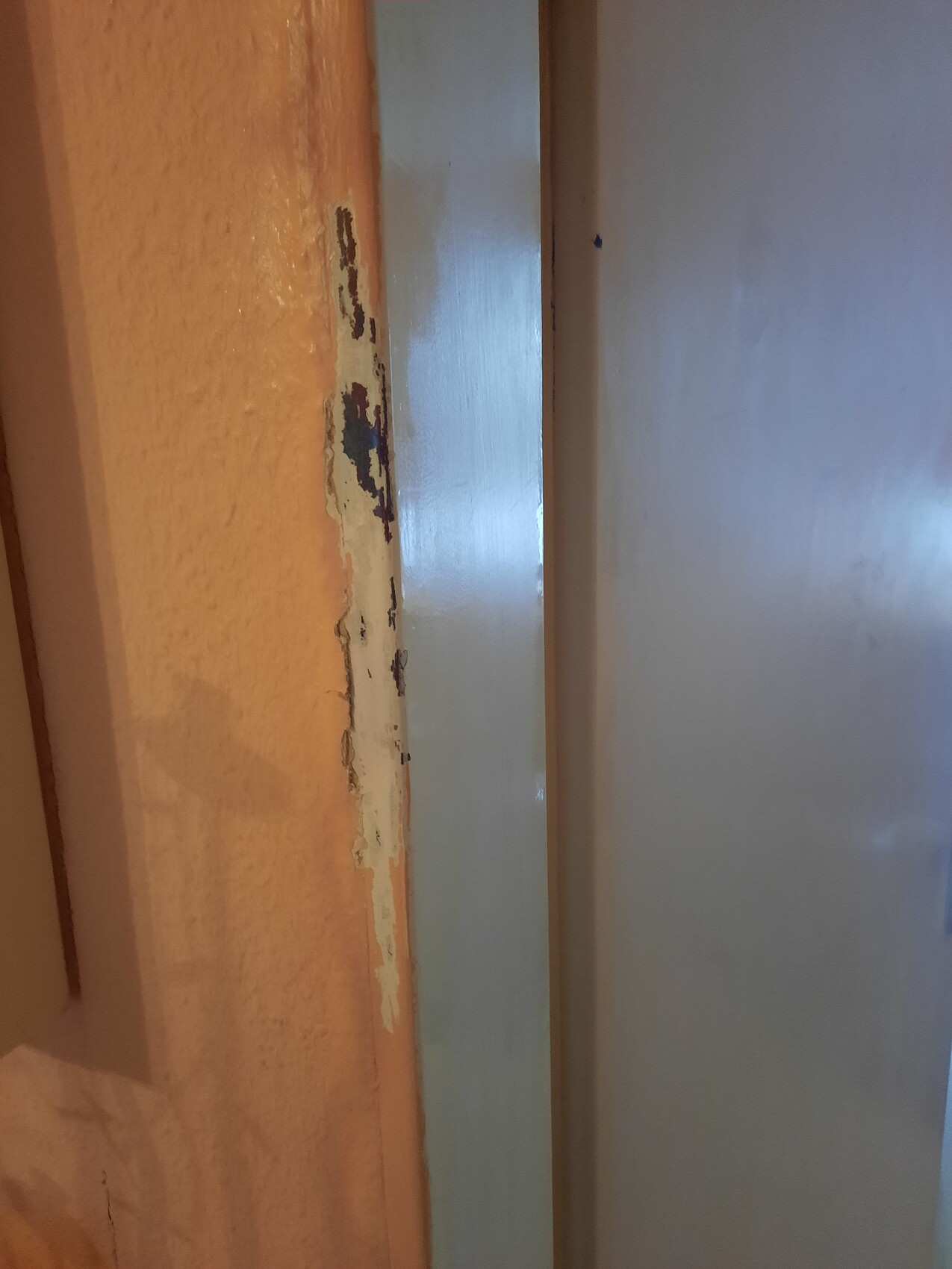

Hier nun ein paar Bilder. Ich glaube, ich habe noch einiges vor mir. Mit einem Pinsel habe ich die Farbe etwas feucht gemacht (lauwarm). Danach habe ich eine halbe Stunde gewartet. Mit einem Tuch begann ich zu rubbeln. Ohne Chance. Ich nahm etwas Universalöl, sprühte es drauf, und nahm einen ganz kleinen spitzrunden Keil, mit dem ich die Farbe etwas abgekratzt habe. Leider sieht man den Stahlrost sehr. Lässt sich der im Nachhinein durch Lackieren oder Ähnlichem unsichtbar machen?

Huch. Das war nun aber etwas brutal o.O
Du hast ja die Farbe komplett abgesplittert anstatt es mit Rubbeln zu versuchen... Wirklich unsichtbar wird das nur mit einigem Aufwand, wenn überhaupt. Da hab ich leider wenig Tipps außer Schleifen - aber damit splittert es dann eher daneben gleich weiter...
