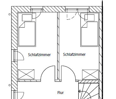

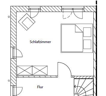

shirocko
01.12.20 19:31
hampshire schrieb:
Der Preis ist stolz. Wer macht den Bodenbelag?
Den Bodenbelag macht der Generalunternehmer mit im Standardfall.
hanse987 schrieb:
Baut dein GU die Trockenbauwand auf den Estrich oder erst die Wand und dann der Estrich? Nachträglich geht ja nur auf dem Estrich.
Welche Räume trennt die Wand?
Zur konkreten Reihenfolge der Ausführung kann ich leider noch nichts sagen, ich vermute jedoch, dass die Trockenbauwand auf den Estrich gesetzt wird.
Die Wand würde das Schlafzimmer in 2 Räume teilen.
Im Anhang ein Bild der Variante.
Variante ohne extra Wand:
2D-Grundriss eines Schlafzimmers mit Bett und Flur
Variante mit extra Wand:
2D Grundrissplan mit zwei Schlafzimmern und Flur, Türen und Möbelangaben angedeutet
