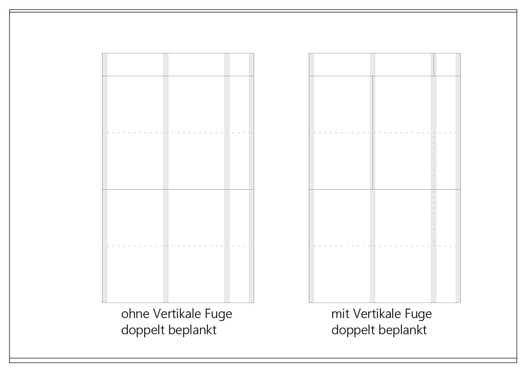

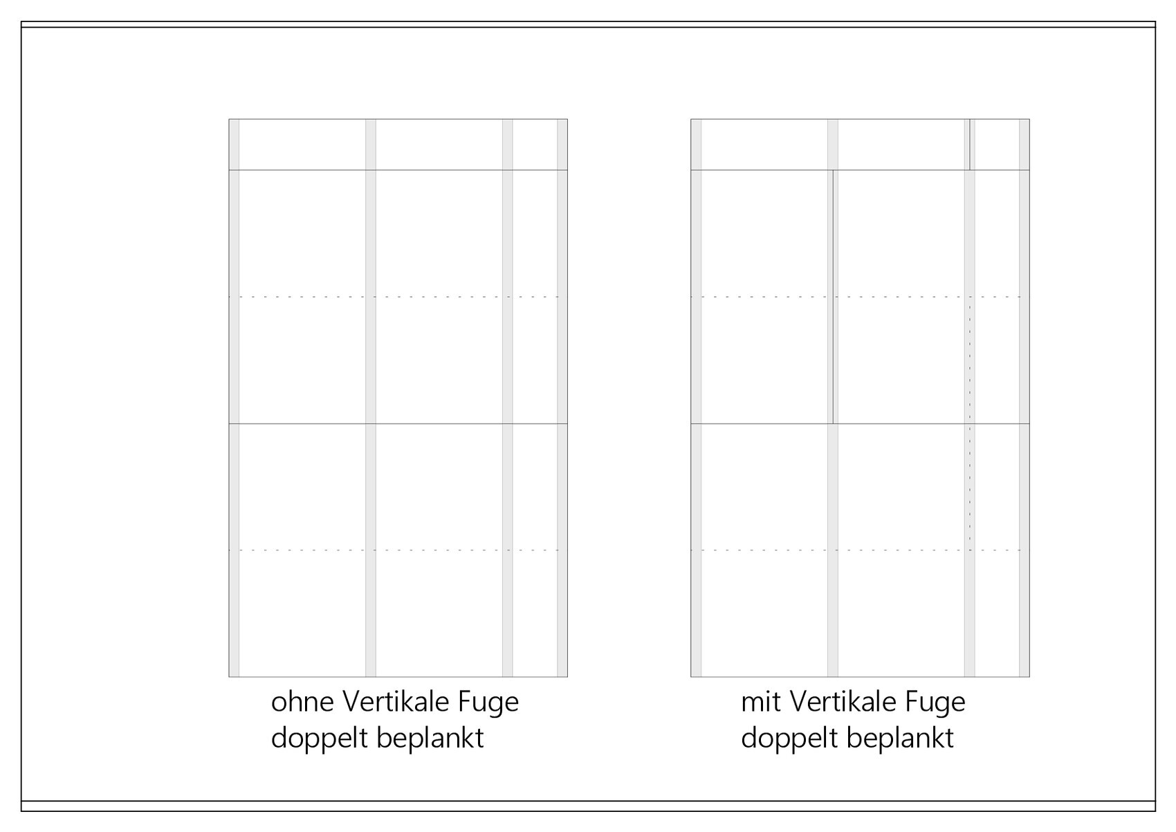

Hi,
wenn ich eine Trockenbauwand von nur ca. 1,70m breit und 2,75m hoch habe und diese doppelt beplanken möchte. Kann ich dann einfach 2,00m Gipskartonplatten benutzen und diese jeweils bei der 2ten Schicht um die hälfte versetzte in der Horizontale oder muss ich zwingend auch eine Vertikale Fuge dabei haben? Ich habe mal eine Skizze angefertigt vllt. ist es dann verständlicher.
katara1337
Gut dann verlege ich die Platten ohne Vertikale Fuge ist ja deutlich weniger Aufwand. Danke :)
Lumpi_LE
Mit der vertikalen Fuge würde nur Sinn machen, wenn du dadurch Material sparen kannst. Aber bei der kleinen Fläche wäre das dann auch egal.
