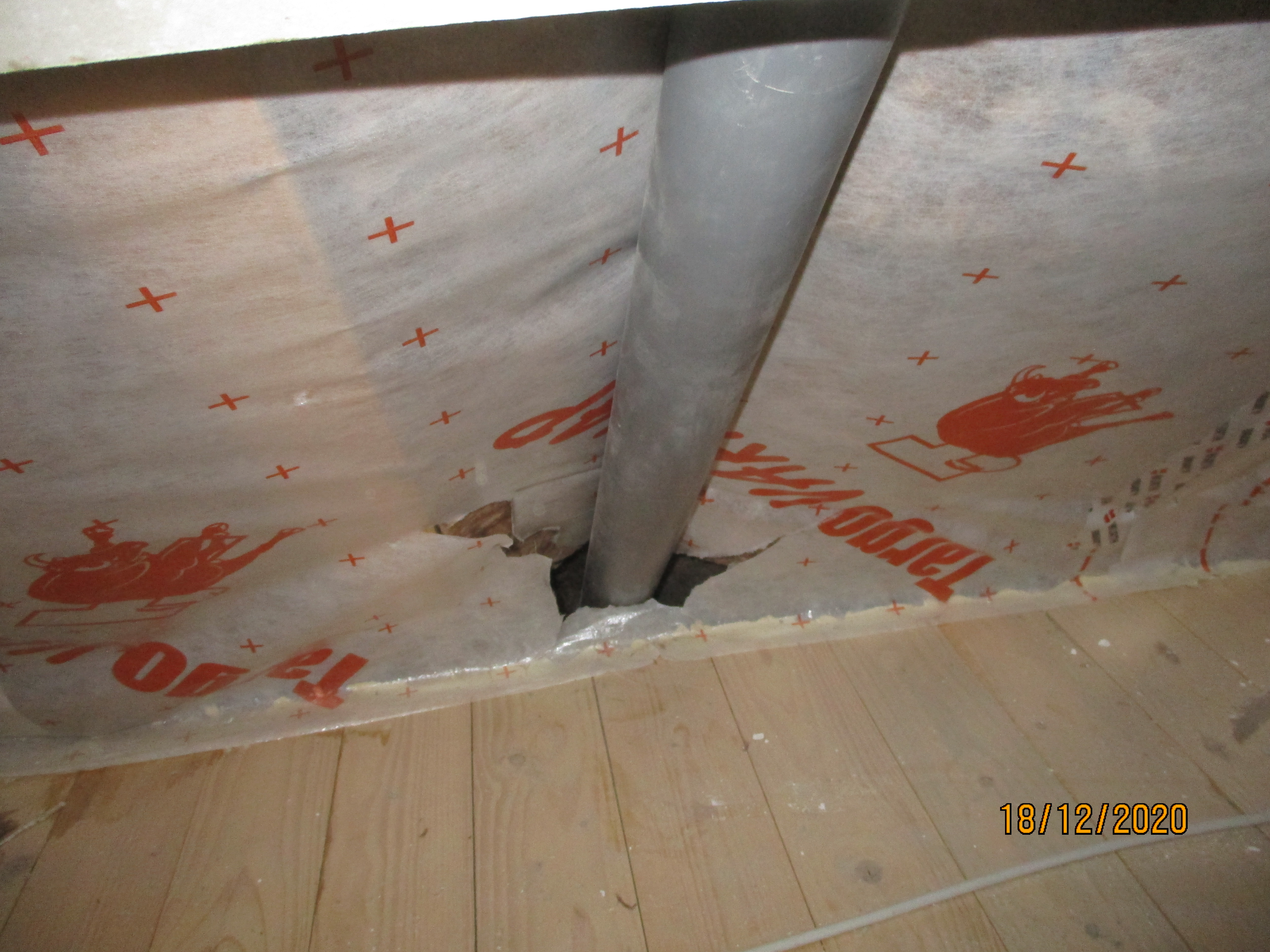

Hallo, ich würde gern mal eure Meinung zu dieser Art der Dampfsperrenverlegung und -abklebung oder besser Nichtabklebung hören.
Ja, Blödsinn nä?!
Mich würd mal der Hausentwurf interessieren, dass man hier solchen Mist verzapft.
Was ist das denn jetzt für ein Rohr... warum soll es genau da hin, wo eigentlich nichts sein soll? Ich hab ja den anderen Faden nicht verfolgt, aber treffen bei Eurem Bau individuelle Bauherrenwünsche auf ein Typenhaus?
MayrCh
Naja, als Stand der Technik entsprechend wird das jetzt hier niemand bezeichnen; was anderes gibts dazu nicht zu sagen. Was sagt denn dein Gutachter?
Die Ausführungsplanung fänd ich hier auch spannend.
Hausbau0815
Hausbau0815
Hat der Gutachter nicht gesehen, da zu diesem Zeitpunkt der Trockenbau davor war. Haben wir also jetzt erst bei Rückbau entdeckt. Und eine Ausführungsplanung gibt es doch nicht. Ich nehme an, dass dies ein Abluftrohr von dem im Stockwerk darunter befindlichen Bad ist. Wenn dem so ist, müsste auf der anderen Haushälfte auch noch eins auftauchen.
