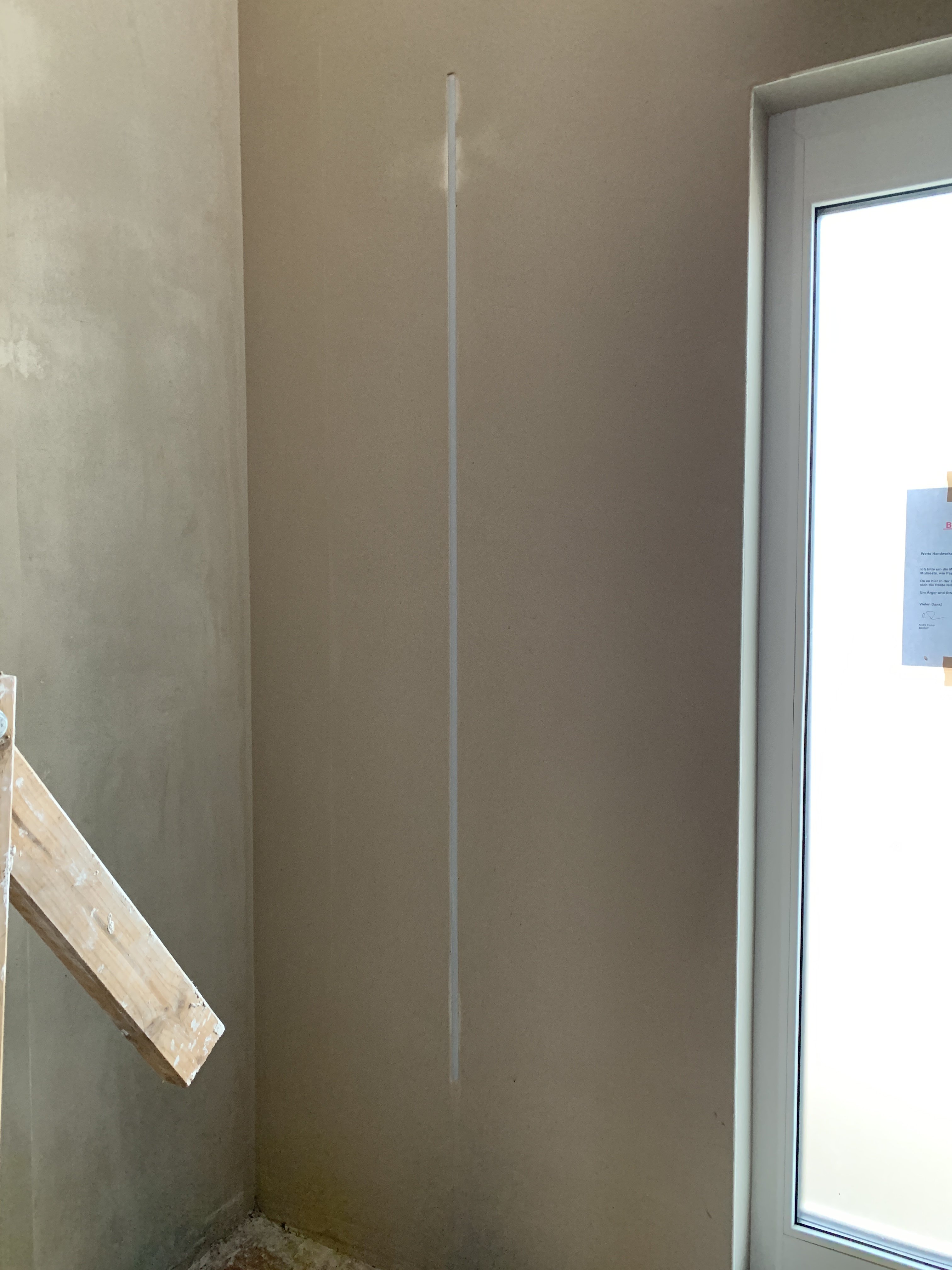

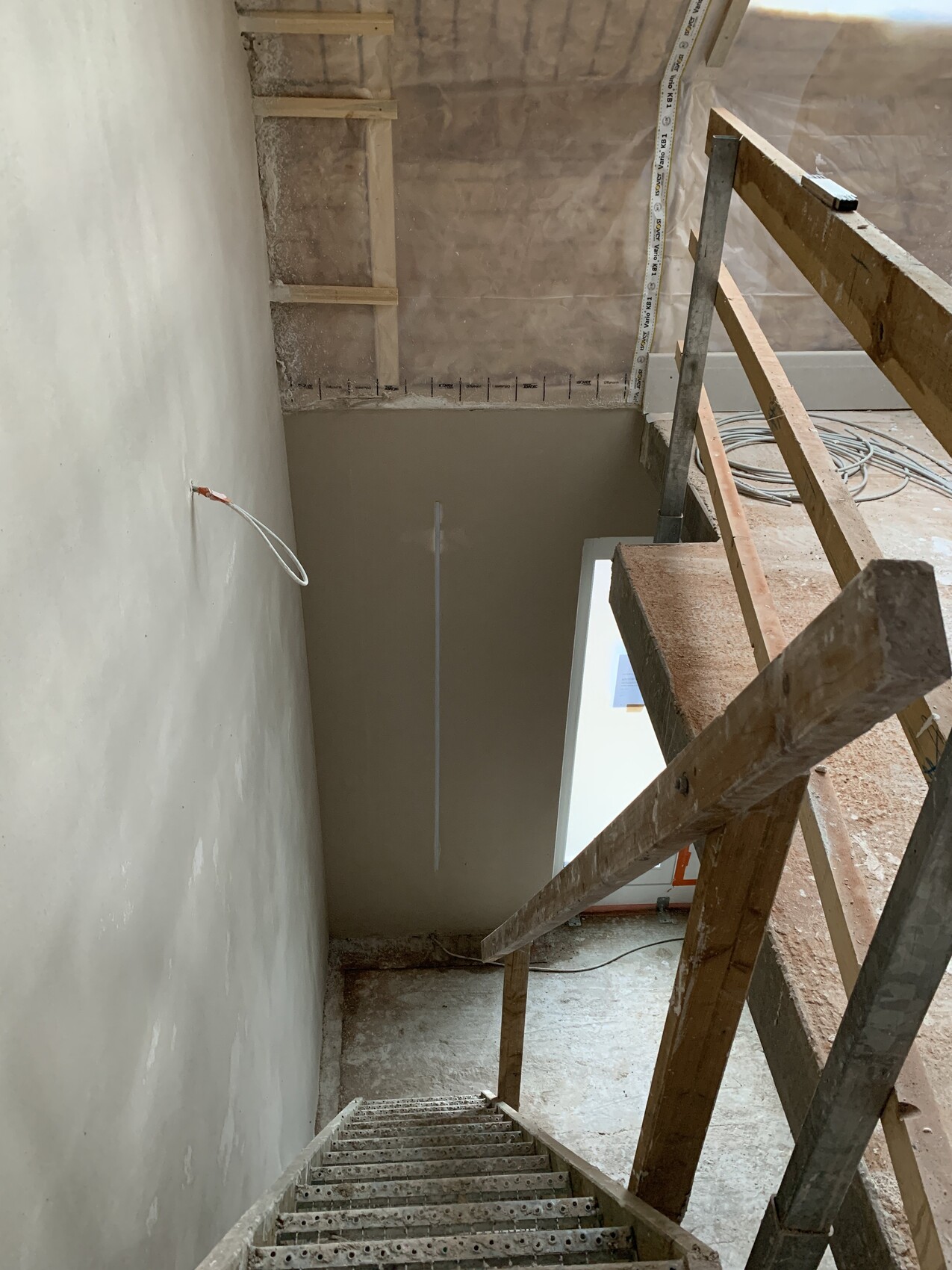

Hier mal meine Idee. Ist aber "nur" eine 1/4 gewendelte Treppe. Aber vielleicht ja passend für deine Situation.
Ein Aluminium Profil wurde direkt mit eingeputzt. Da kommt dann ein Philips Hue LED Strip rein und Alexa steuerbar.

@Andre77 , einen "Strich" in die Wand Einfräsen, ist ja eine gute Idee. Wie hast du denn den Bewegungsmelder verbunden? Braucht der einen eigenen Stromanschluss?
Andre77
läuft alles über Alexa. Unten am Ende vom Profil rechts ist eine Steckdose, da kommt dann das Netzteil rein für den Strip hin und wird unter der Treppe befestigt/versteckt.
Das ganze kann mit einem ebenfalls Philips Hue Bewegungsmelder kombiniert werden. Der dann irgendwo im Raum hängt. Der Philips Hue Melder läuft mit Batterie.
