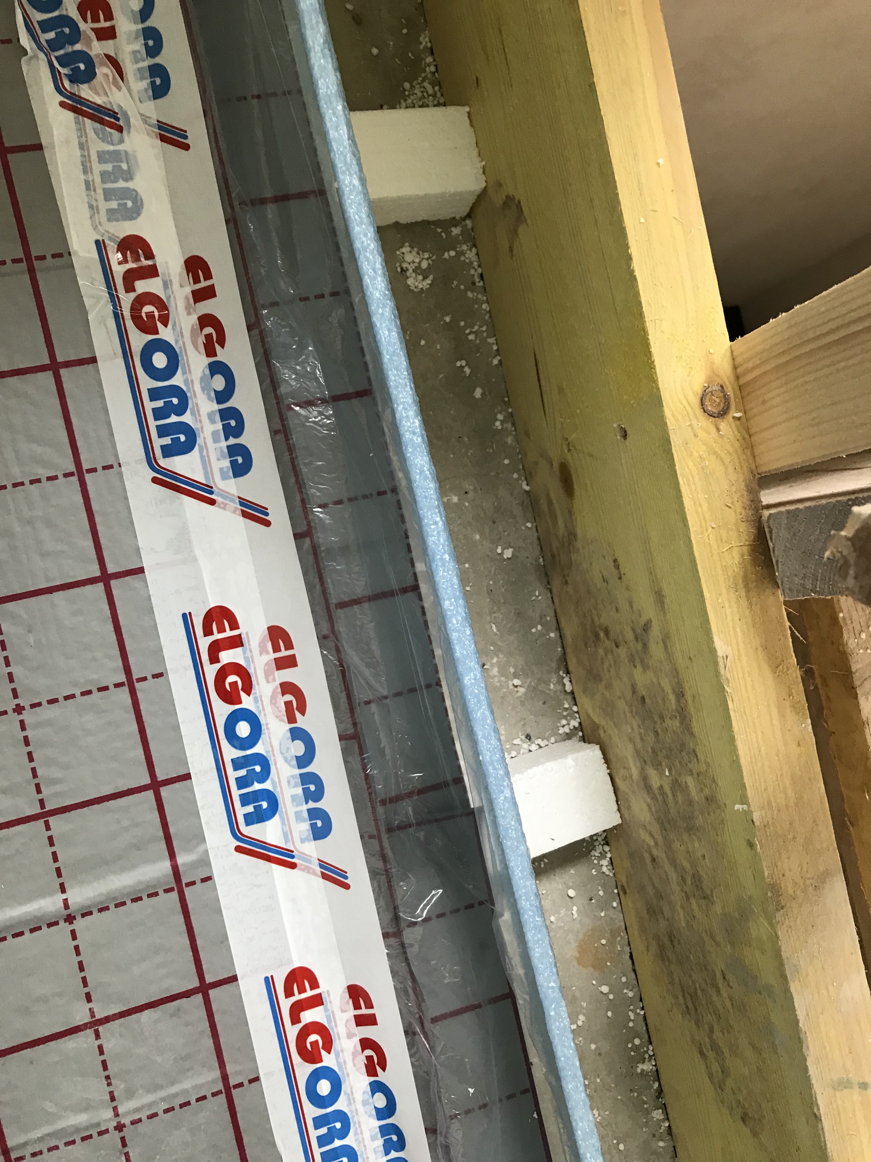

Das ist der aktuelle Stand am Treppenauge.
Ich habe jetzt Dämmung und Tackerplatte bis 10cm ans Treppenauge gelegt. Dann kommt die Schalung. Der Bauuntermehmer meinte da wird nachher einfach Estrich gegossen und dann reißt es am Übergang von „Nur-Estrich“ zu Estrich mit Dämmung. Ist das richtig oder eher Pfusch?
Ich hab jetzt erstmal den Randdämmstreifen da wie im Bild zu sehen angebracht. Weiß aber nicht ob dann der Estrichring hält. Da wird ja die Treppe bzw. das Gelönder befestigt.
guckuck2
Ws hat dich denn dazu bewogen, die Dämmung nicht durchzulegen? Erkenne darin keinen Sinn.
Was für ein Geländer ist vorgesehen? Häufig werden am Geländer Estrichwinkel montiert, auf die Dämmung und Estrich aufgebracht werden.
denz.
Laut Treppenbauer sollte am Treppenauge ein 10-15cm Streifen ohne Dämmung bleiben. Damit er dort die Treppe befestigen kann.
guckuck2
wann will er das denn tun? will er nachher durch den estrich in den Rohfussboden bohren? ich kenne dies wie geschrieben mit estrichwinkeln. der kommt auf den Rohfussboden, darauf dämmung, Fußbodenheizung, estrich. dann kann er hinterher sein geländer gegen den winkel montieren
denz.
Ich schätze mal das er nicht durch den Estrich bis in den Rohfussboden bohrt sondern nur in den Estrich.
guckuck2
Der hält sowas eigentlich nicht. Frag ihn besser nochmal.
Metall oder Holzgeländer? Wie soll die Ansicht im Treppenauge sein?
