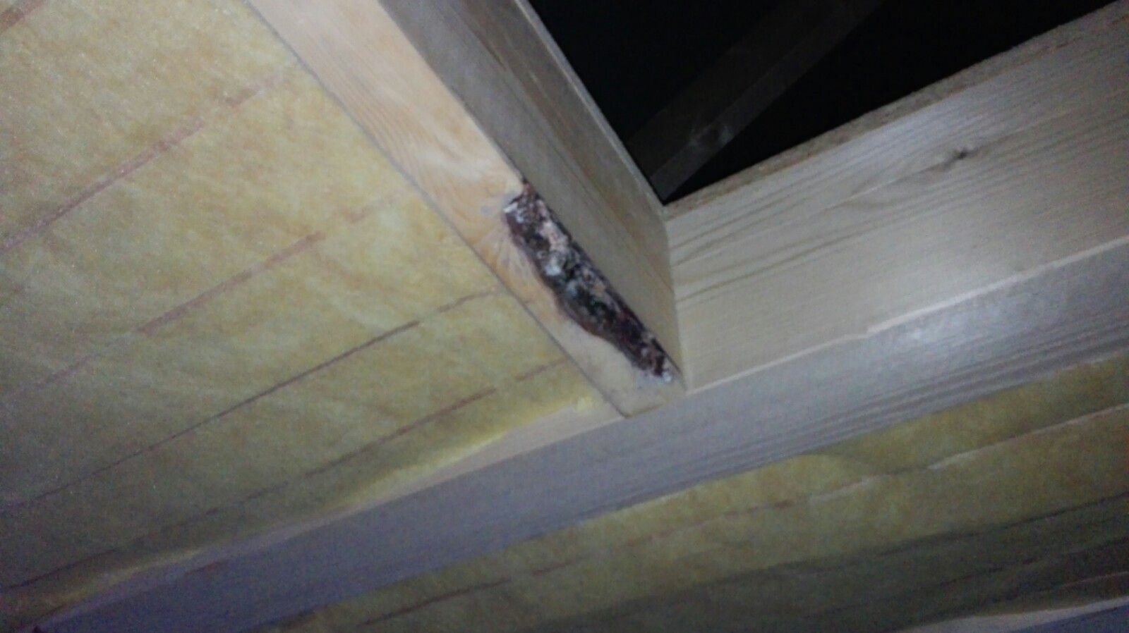

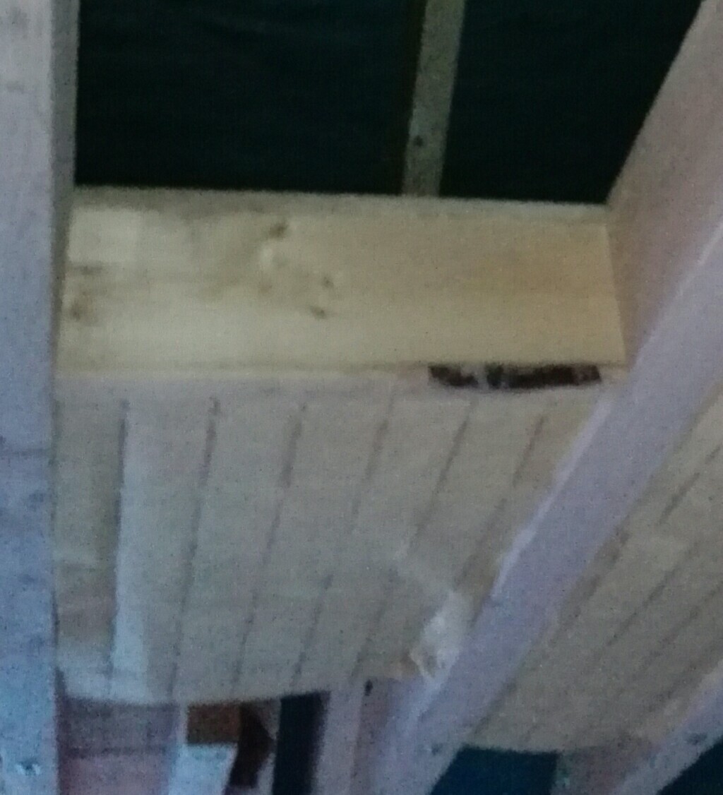

Bei unserem Reihenhausneubau wurde gerade das Dach fertiggestellt. Hier ist uns aufgefallen, dass das Holz an der Stelle wo die Klapptreppe zum Spitzboden eingebaut wird, dunkel ist. Zudem ist es nicht mehr schön glatt. Es sind deutliche Einkerbungen und Dellen zu sehen.
Könnt ihr Euch die Fotos anschauen und mir eine Info dazu geben?

Das ist die furchtbar gefährliche und gefürchtete gemeine Baumkante. 😀
Im Ernst: Das ist der Teil, wo der Baum vorher die Rinde hatte. Alles gut, keine Panik.
